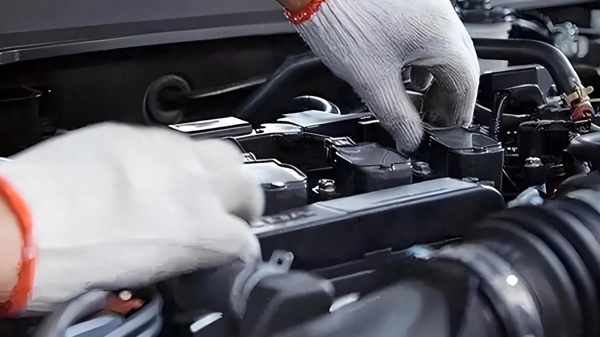

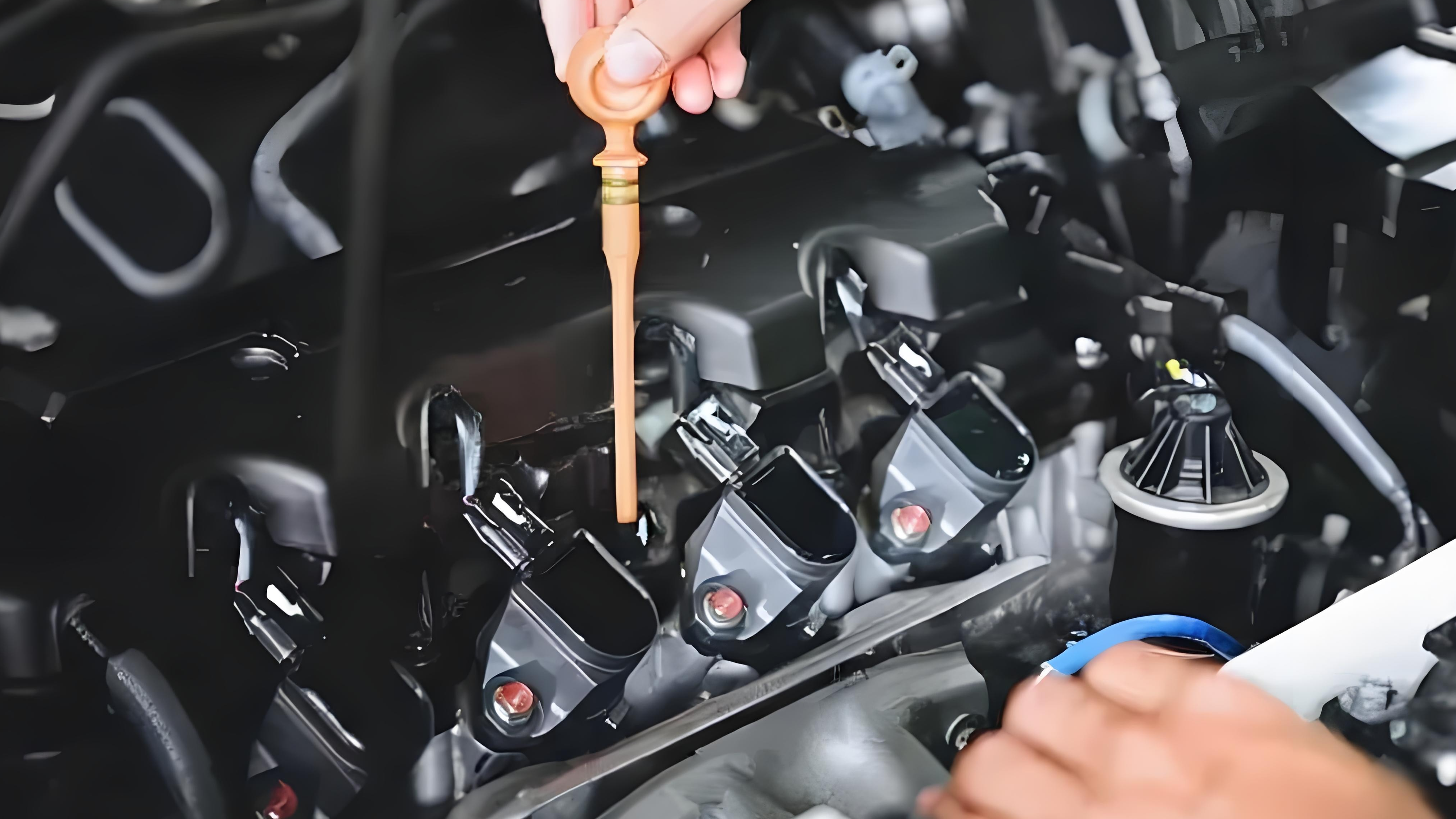

1.各种异响
新车时还好一些,特别是老车更加容易出现。常见的响声有这几种:第一个是启动后发动机发出哒哒哒的响声,声音比平时大很多。这个响声是气门开启关闭的声音,一般是正常的。声音大是因为温度低,机油变得粘稠,润滑不足造成的。其次,由于热胀冷缩的特性,此时气门间隙大造成的撞击声音。一般过上几分钟,车热了后就会消失,或者明显变小,这无需维修。
第二个异响是过减速带时发出金属撞击声或者摩擦声。这有两方面原因,一是某些部件有损坏,比如下摆臂胶套,平衡杆胶套,减震顶胶等,底盘上任何胶套有损坏或者老化,都会发出异响。另一个原因是没有损坏的部件,也发出异响。这是减震器的问题,由于减震器质量不佳,里面的液压油黏稠度高,导致流动不顺畅,过减速带就会发出响声。这个响声只在冬季有,其他季节没有。这也无需维修,很多新车上都存在这种问题。
第三个异响是皮带或皮带轮发出吱吱响声,待车热了后消失,很多老车上较为常见。这是因为皮带橡胶老化,气温下降后变得僵硬,与皮带轮之间的摩擦力降低而打滑,相对滑动就会产生摩擦异响。一些老车在急加速时也能听到吱吱的响声,这也是皮带打滑发出的。需要更换皮带即可解决,同时要检查皮带轮是否有问题,一般建议同时更换。

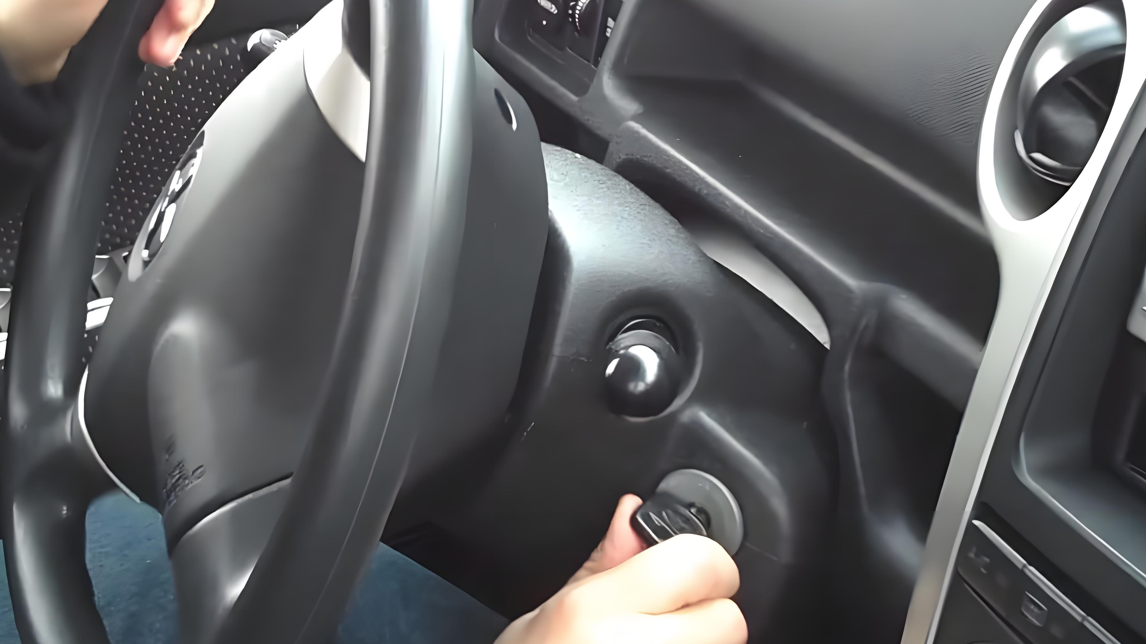

2.不好打火,且怠速抖动
冬季启动本身就是一件不容易的事情,因为气缸内的温度很低,汽油雾化就不那么好,不容易被点燃。必须要对混合气进行加浓,也就是多喷一些油来使启动更顺利,同时还要求火花塞点火能力够强,不然也点不着。冬季不好打火最常见的原因是积碳太多导致的,节气门上的积碳和气缸内的积碳都会导致打不着。节气门有积碳,会导致进气量减少,喷油量也会相应减少,导致混合气浓度太稀而不容易打着。解决方法也很简单,只需踩着油门就可以顺利打着,踩油门后进气量增大,喷油量也就大了。
若是气缸内有积碳,会吸附汽油蒸汽,导致混合气变稀,不好打火。积碳如同我们平时使用的炭包差不多,吸附能力很强,能吸收很多汽油蒸汽。要想打着,只能待它吸收饱和了后,或者也是边打火边踩油门方能打着。
打着后怠速一直抖动,也是由于积碳过多导致的,需要清洗才能解决。此外,如果火花塞性能下降,点火能量不足,也会导致天冷的时候不好打火。
