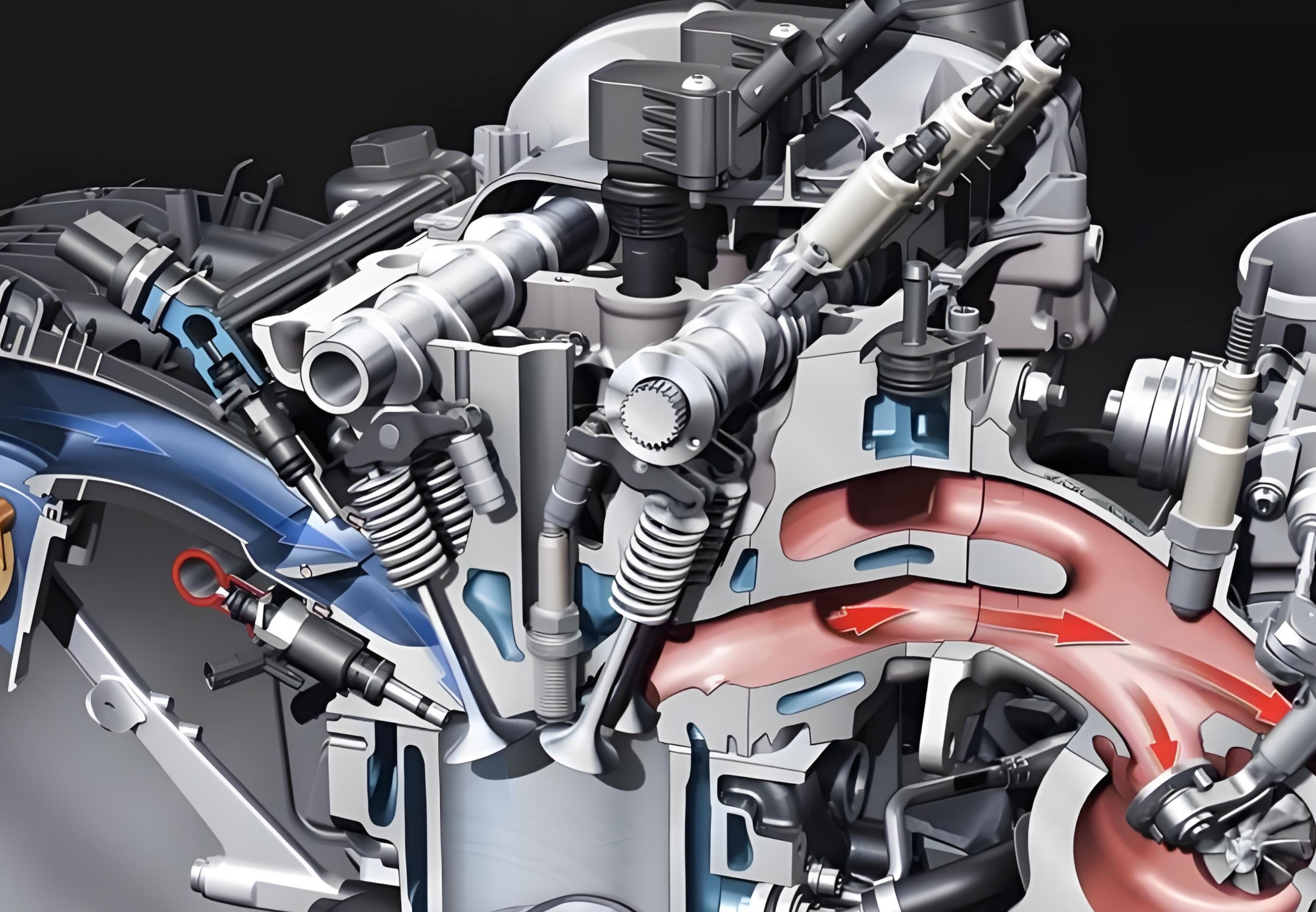

浪费的这部分能量是最多的,我们知道无论什么燃料燃烧都会产生热能,而汽油燃烧所产生的热能无法转化成机械能,没有去推动活塞移动,而是传递给了气缸。这样随着越来越多的汽油燃烧,气缸周围就会越来越热。但温度太高了也不行,于是就会在气缸周围通了很多水道,里面充满了冷却液,用于给气缸降温。就好比我们做饭在锅里加了水一样,不加水干烧容易把锅烧坏,而加了水后不管烧多久都不会坏。
冷却液会把气缸的热量吸收掉,然后通过循环,到了水箱处把热量释放到大气中,以保持发动机温度恒定。释放到大气中的这些热量就是浪费掉的,因为它也是由汽油燃烧所产生的,但什么事情都没做就被释放掉了。

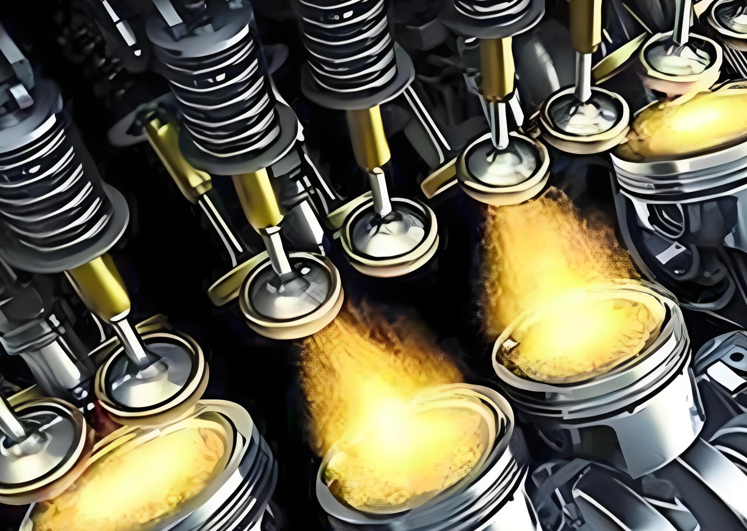

我们知道,提高了热效率就能大大降低油耗,现在40%的热效率就能达到6个油,若是达到80%的热效率,油耗也得下近一半。所以,汽车工程师们一也直都在努力研究如何提高发动机的热效率,比如采用缸内直喷、涡轮增压、可变气门正时等技术,目的都是为了让燃烧更完全,提高发动机的热效率。
