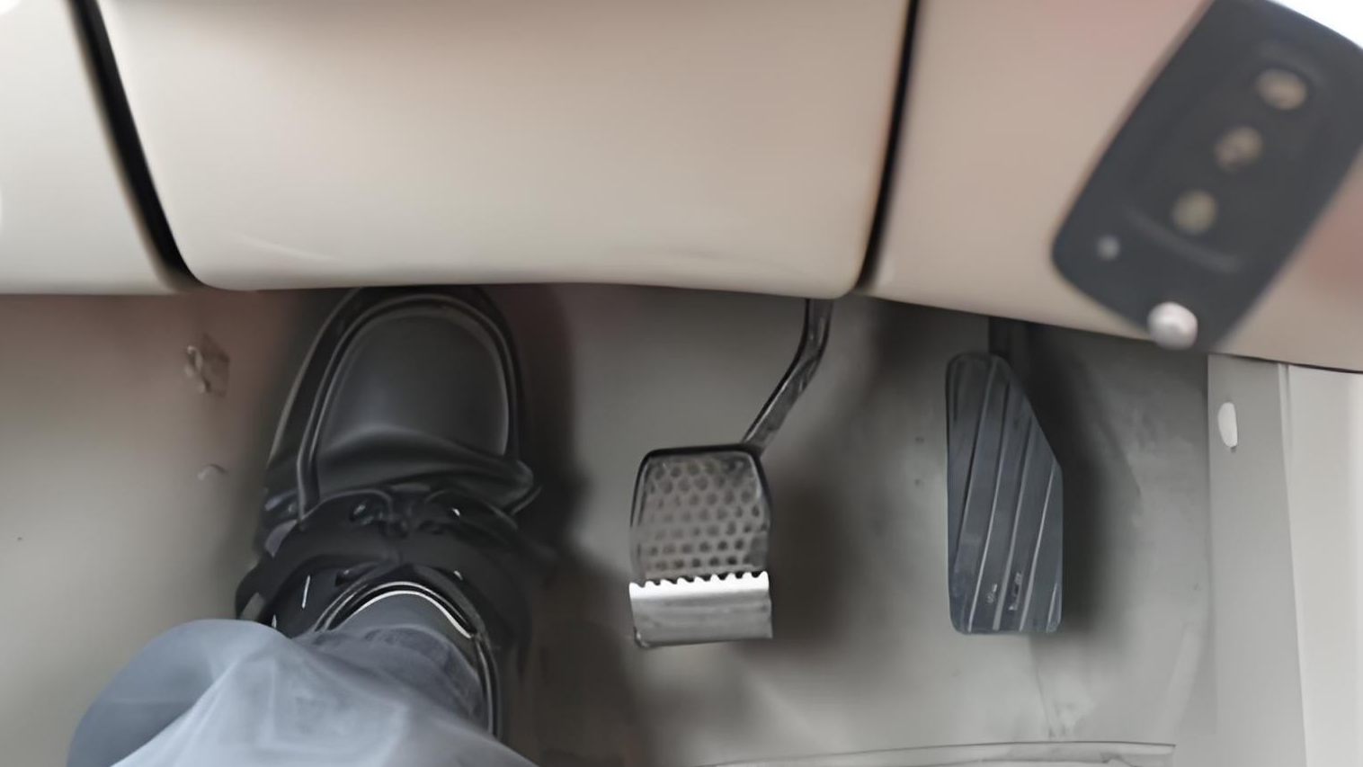

虽然现在的新车手动挡越来越少,但马路上行驶的手动挡还是不少,一般都是一些价格便宜的经济型小车。手动挡车的很多操作方式与自动挡有着天壤之别,不仅仅体现在油离配合的驾驶技能方面,其实还有很多的小技巧需要掌握,用熟练后对于用车会更加安全。今天我们就来说两个问题,手动挡车要不要踩着离合打火?停车后是否需要再挂上挡别住?
打火时一定要踩着离合器,这是最基本的要求,也是为了安全考虑。在此前手动挡车还比较多的时期,因为不踩离合打火而发生事故的车辆比比皆是,就算在4S店、维修厂,维修师傅天天与车打交道,也经常会有因为没有踩离合打火而发生事故的情况。当然发生事故的根本原因不在于踩离合,而是在于停车后没有挂到空挡所致。有人停车比较着急,到了目的地后没有摘挡,直接熄火了。或者有的老司机有这种习惯,熄火后还会再次挂入一挡。不踩离合直接打火,就会出现带挡打火。
正常情况下,我们打火之前是要检查挡位的,确保是空挡才可以打火,考驾照的时候也有这种要求,在修理厂修车时,对维修师傅也有这种严格要求。但是虽然有这种要求,人难免有麻痹大意忘记的时候。一旦在挡位上打火,起动机会带动发动机旋转,而发动机与变速箱之间是硬链接,发动机也会带动变速箱旋转,导致一边打火,车辆一边往前蹿。因起动机的力量很大,车辆往前蹿的力量也是很大的,即使拉着手刹也无济于事,并且会猛地往前移动一段距离,让人猝不及防。如果此时车头前方刚好站着一个人,必然会被撞到。或者车头前方有其他障碍物,也是会被撞到,危险性非常高。
打火车辆前蹿的危害就在于容易发生事故,如果有人正在上车,也可能会伤到人。不过,对于车辆本身的影响不大,不会因为偶尔带挡打火而损坏车辆的某些部件。要说伤害,最有可能的就是起动机,因负荷增大,电流增大,容易引起过热烧毁。然而,打火时间是短暂的,最多一秒钟时间,就算电流再大也不会烧毁起动机,对其寿命几乎没有影响。
踩着离合打火相当于一个双重保险,首先第一步检查是否在空挡,第二步踩着离合。长此以往就会养成习惯,就不会发生危险。假设遇到什么紧急的事情,就算第一步忘记了,还有第二步作为保障。没有挂到空挡,踩着离合打火车辆也不会往前移动。为此,之前有部分厂家也考虑过这些问题,把车辆设置成只有踩着离合才允许起动机工作,不踩离合打火是没有反应的,强制驾驶员踩着离合打火。
手动挡车第二个小技巧就是停车后再次挂上挡别住,这在以前年龄较大的老司机中经常能看见,是一个常规操作。停车后最重要的事情是防止溜车,自动挡车有双保险,一个是拉起手刹,第二个是挂到P挡,这两个操作都能防止溜车。而手动挡车也应该是双保险,一个是拉手刹,第二个是挂上挡别住。这样就算手刹出问题了,靠发动机制动依然有很大的制动力,也不会溜车。
在一些车型的用户手册上也提倡这种操作,熄火后挂挡别住,特别是在坡道上停车。因为手刹拉紧了虽然也能保持不溜车,但就怕因老化或者拉线变长等,使制动力逐渐下降。虽然当时没有溜车,但过一段时间可能就会出现溜车。除了别挡外,一些人还会用砖头挡在轮后面,也是怕手刹失效导致溜车。至于别哪个挡要根据溜车方向决定,如果停在上坡路段,就挂到一挡,如果停在下坡路段,就挂到倒挡。当然,如果停在平路上,可以不别挡,只靠手刹的力量就可以保证不溜车了。
