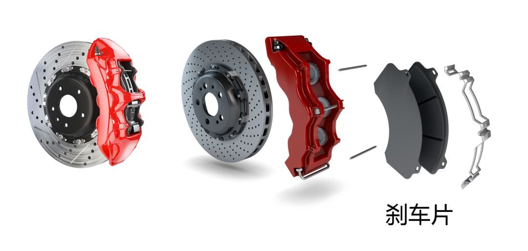

什么是刹车片?
汽车刹车片也叫汽车刹车皮,是指固定在与车轮旋转的制动鼓或制动盘上的摩擦材料。汽车刹车片是汽车系统中最关键的安全零件,刹车效果的好坏,刹车片起着决定性的作用。刹车片是人和汽车的保护伞!
刹车片的原理主要是来自摩擦,利用刹车片与刹车碟(鼓)及轮胎与地面的摩擦,将车辆前进的动能转换成摩擦后的热能, 使得车子停下来。如果刹车失灵,后果不堪设想。

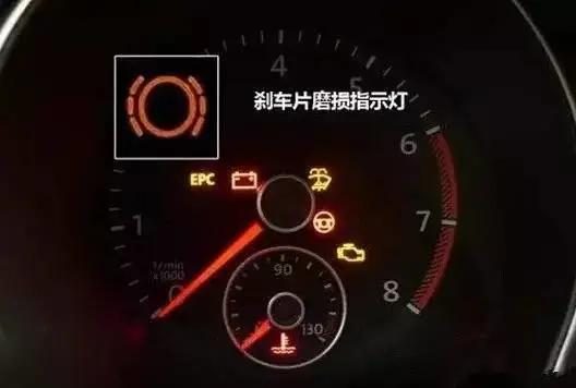

1)行车电脑提示
一般报警会出现一个红色的字“请检查刹车片”。然后有个图标,是一个圆圈,外面是几个虚线括号包围着的。一般出来显示就表示接近极限了,需要立刻更换。

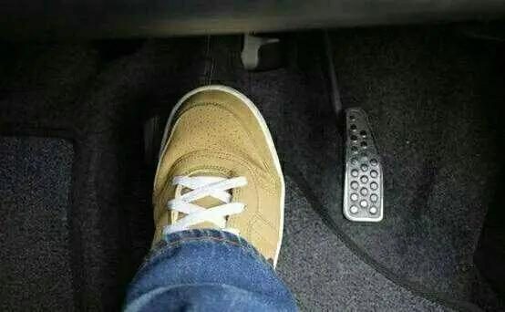

4)车感
作为车主,必然不会对自己的爱车刹车脚感感到陌生。如果感受到刹车比以前软,或者感觉刹不住。那可能是刹车片已经”命不久矣“,这时候必须仔细检查,避免招来麻烦和事故。
