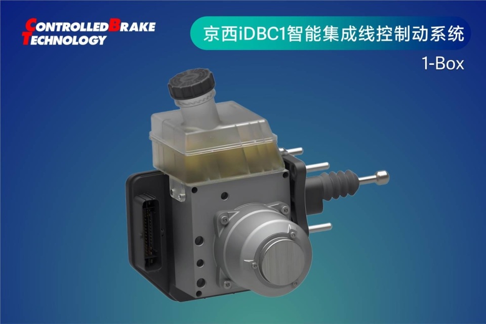

现在市面上关于制动系统的解决方案大致可以分为三代,最初的ESC、现在开始大幅度应用在新能源车产品上的EHB,以及现在处在研发阶段的EMB,这三代产品分别所代表的是液压、混合解决方案以及电子机械系统。
这是一个向完全线控转变的趋势。如今,汽车的发展方向已经明确,电动化是未来的主要发展方向,那么在这样的产品特性之上,线控制动解决方案也正在成为主机厂的首选,以2023年新能源车销量起势之际,国内乘用车市场装配线控制动的新车销量达到了795.77万辆,后续随着新能源车销量的增长,车企对于线控制动的需求也进一步扩大。
目前EHB可以说是主流的解决方案之一,其包括整体式方案1-Box,以及分体式方案2-Box两大类,这二者将根据产品需求以及特性来进行选取,并且也可以在自身基础之上进行安全冗余的扩展,进而满足更高需求。

在刚刚体验过ESC之后再去感受1BOX的差异,二者之间就会表现的非常明显,首先响应更快,这是线控技术最大的特征,这一点在高速变线时体现尤为明显,系统介入更快,能够在车尾即将甩出去的那一刻便拉正车身。
其次,由于是解耦的设计,打脚的现象不复存在,驾驶者只需要踩下刹车踏板给出制动的指令,剩下的便能够完全交给系统,并且在机械和电控相结合的情况下,工作时的噪音相较于ESC有了大幅削减。

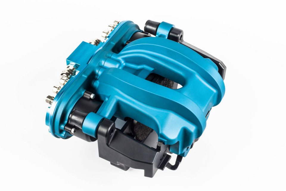

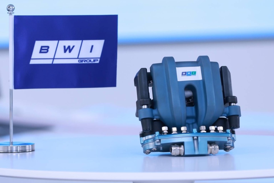

最后,EMB,这可以看做是线控制动系统的最终解决方案。其装配更加简单,由于只需要布局在四个轮端,便省去大量管路系统及部件,这对于车企来说其实是一个好消息;此外没有传统的液压系统,并且集成了全部基础制动和控制制动系统的功能,其响应更加快速,理论数值由1BOX的150ms缩短至75ms。
由于其响应更快,其在冰雪路面上对于车身稳定的控制甚至接近了干地的表现,并且由于采用全面的电子机械制动,所以系统工作几乎做到了0噪音以及无感,毫无疑问这是一种更加良好的体验。

此外在安全冗余方面,为什么会将EMB视为制动领域的最终解决方案,就是因为其不光性能出色,其还具备更高的安全冗余特性。
京西智行制动产品CTO薛春宇表示:“EMB的话它的最大的优势是它四个:四套电机、四个驱动器,所以它四个轮子其实有四个冗余在那,但在控制器那边怎么冗余?其实控制器那边的话我们也还做了很多冗余,包括双电源,包括双控制器甚至三控制器来去做相关的冗余。”
这就要比传统液压的安全冗余更容易实现,毕竟整个液压系统只有一个,如果再加一套液压系统的话,成本放在汽车产品里面就过于高了,但是对于EMB来说,电机独立控制就是一种天然的冗余。
