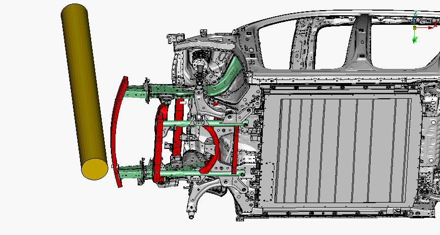

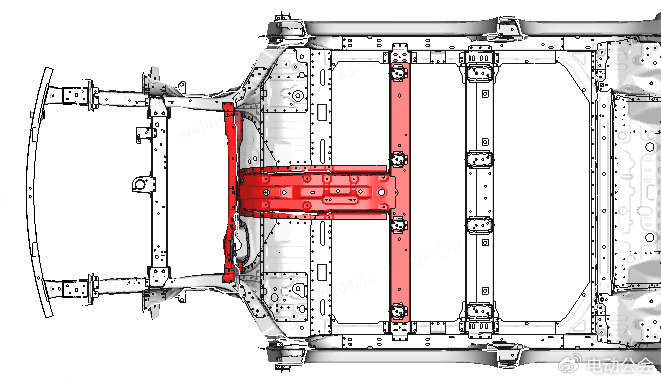

银河E5通过多道横梁的设置,提升了中心柱撞的防御能力,同时对新能源高压元器件从布置、功能、物理防护角度进行了优化设计,确保中心柱撞的安全性,成功挑战50km/h中心柱碰,试验取得圆满成功。
