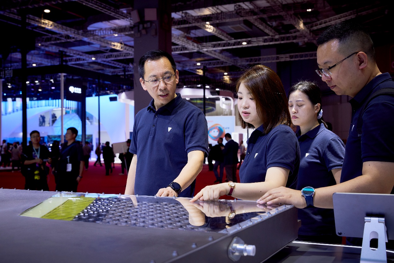

第二座“高山”:高精度成组。大圆柱电池一个系统往往包含 700-800个电池,再叠加双面液冷和电连接结构,这成为制约系统高精度成组的一个关键门槛。亿纬锂能凭借精湛工艺,在系统成组的高度方向实现了200μm的垂直度控制,在水平方向位置度精准到 250μm,严格把控尺寸精度,确保传热均匀一致,为电池的稳定运行提供了坚实保障,为可靠焊接奠定了基础。
第三座“高山”:高可靠焊接。一个电池包里超1500个焊接点,每个焊点都关乎电芯电连接的可靠性,这对焊接工艺提出了极高的要求。亿纬锂能将焊接熔深精度做到了80μm,这在行业来说是顶尖水平,如此精细的焊接工艺,可以满足过流能力、强度要求、散热要求及全生命周期的可靠性,确保了每个焊点都能稳定可靠地工作,为电池系统的高效运行提供了有力支撑。
第四座“高山”:高致密发泡。大圆柱电池本身的强度是方形电池的5倍,叠加全域发泡技术后,所有的间隙都通过发泡胶形成一个整体,电池包可实现超过15000NM的扭转刚度,能够赋能汽车的底盘达到超过5万μm的扭转高度。此外,3摄氏度温控管理和1:4的发泡比例,确保整个发泡过程可控,进一步实现高致密发泡和超强的刚度。
