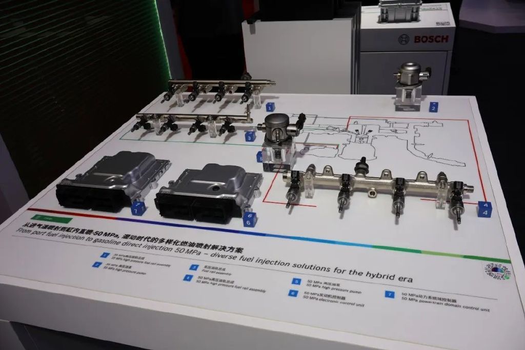

长安汽车在上海车展上发布了自己的500Bar新蓝鲸1.5T燃油机,全面下放到了10万以内车型,是市面上唯二的500Bar超高压燃油机(另一款是第五代EA888 2.0T),领先整个行业。不过转眼我就在联合电子的展台上,看到了其展示的500Bar高压直喷技术方案(正在跟两家车企开发配套),包含喷油嘴、油轨、发动机控制器、动力系统域控制器等软硬件全套方案。主要用于混动系统。看来不管燃油机还是混动机,全行业逐步升级到高压500Bar已经是大势所趋。

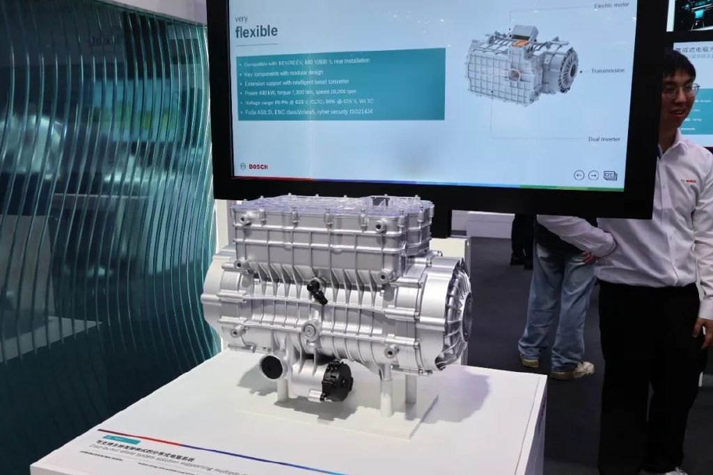

还有一个高大上的技术在车展上走下了神坛——那就是分布式电驱。所谓分布式电驱,就是把两台电机集成到一个箱体里,让两台电机分别独立控制两侧车轮(所谓的扭矩矢量控制)。如仰望U8的易四方、极氪001FR等,是性能和极致操控的象征,搭载分布式电驱的车型,动辄几十万上百万。但是本届车展不少供应商的展台上,都展出了成熟且更紧凑、更低成本的分布式电驱产品。例如博世的,双电机合计输出440kW/7300Nm,能适配纯电、增程、400V、800V等不同平台。相比比亚迪电机输出端的齿轮平行式布局,博世采取了行星齿轮进行传动输出,因此径向尺寸更小,看起来“更细”,适配性更好。
