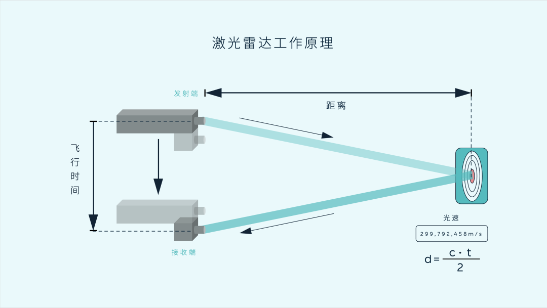

激光雷达的基本原理
顾名思义,激光雷达是利用激光探测目标的雷达。

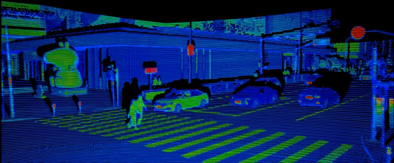

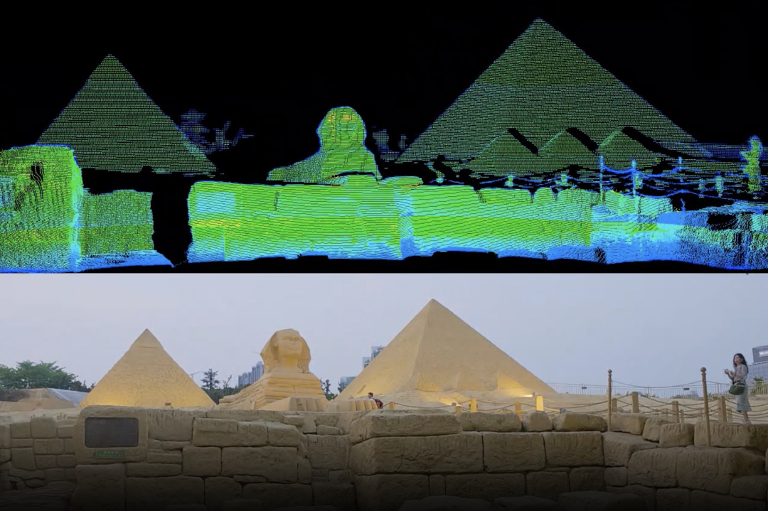

在相同介质下,光速是固定的。通过测量激光发射和反射回来的时间差,可以计算车辆与障碍物的距离。当激光束数量增加,我们就能获取更多的距离数据。也就是通过激光扫描,就得到障碍物的位置信息和轮廓,并分辨其类型。

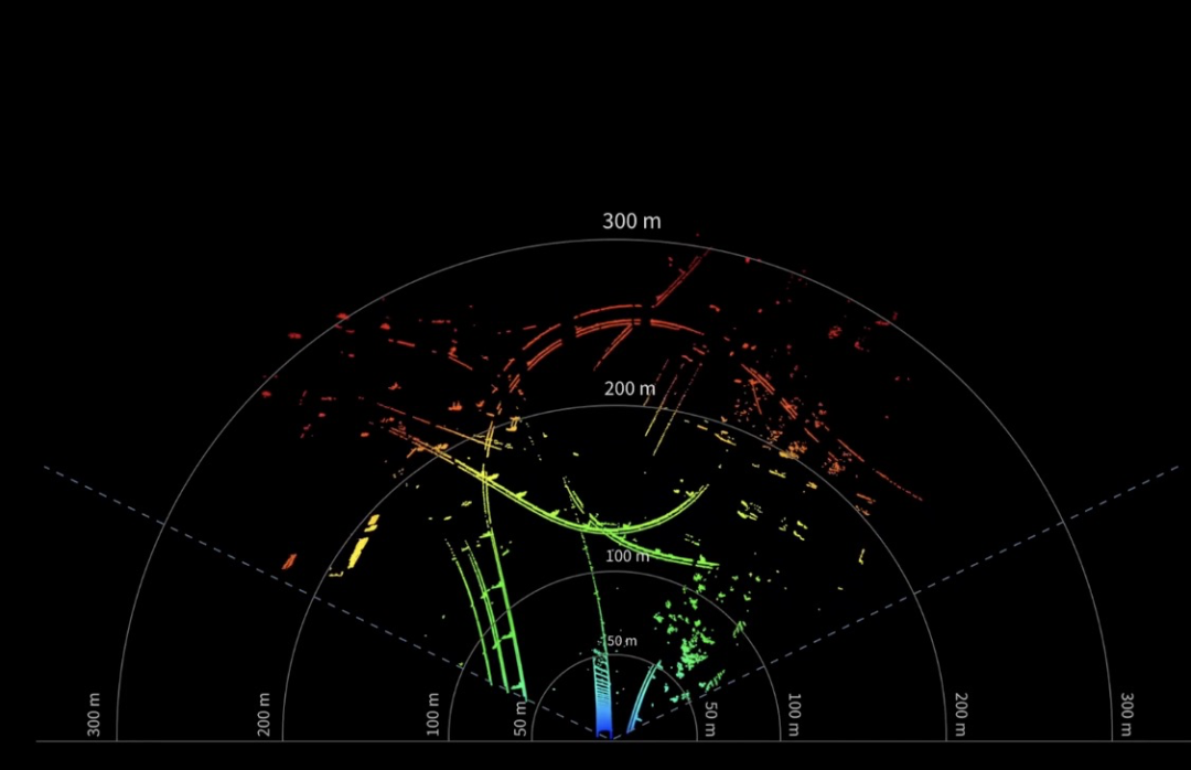

这两个参数组合起来就是激光雷达可探测的范围。探测距离越长,激光雷达看得越远,驾驶辅助系统就越有可能提前做出反应,更大程度上规避风险。行业内会采用激光雷达的有效探测距离作为对比,也就是10%反射率前提下的探测距离。探测角度则分为横向和垂向,角度越大,看得越广,盲区也就越少。

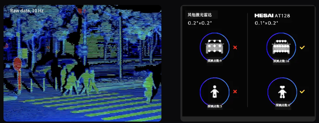

第三个是角分辨率。
角分辨率指的是相邻两个激光扫描点之间的角度间隔,角分辨率越小,单位空间角内分布的激光点数就越多,其对于物体的分辨能力就会越强。

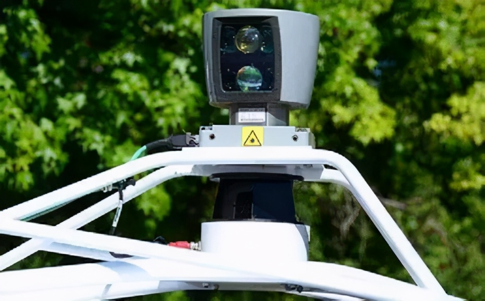

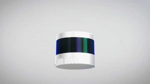

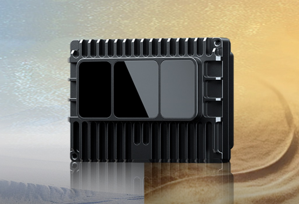

机械式激光雷达
机械式激光雷达算是最早应用在智能驾驶上的感知硬件了,同时,我们对激光雷达成本高的印象,也来自于它。价格稳定时期,机械式激光雷达的成本都高达到5000美元。
但机械式激光雷达有一点无法替代,那就是它的感知角度是360° 无死角的。
能有这样的优势,还得从机械式激光雷达的原理讲起。这类激光雷达的发射器和接收器都安装在旋转部件上,能通过电机和转台带动光机结构整体 360° 旋转,因此能对周围环境进行横向全方位的扫描。
同时,机械式激光雷达的其它性能也比较强,以禾赛科技的Pandar128为例,它的线数为128线,而且在10%反射率的前提下,能够探测到200米的距离,角分辨率为0.1°×0.125° 。
机械式激光雷达体积大、成本高,且运动部件多,维护工作量大,因此目前仅用于自动驾驶测试车,尚未应用于量产乘用车。

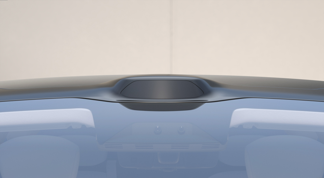

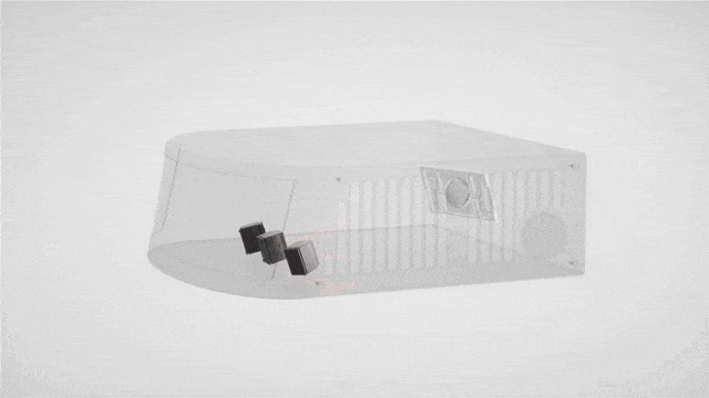

半固态激光雷达
半固态激光雷达是我们最熟悉的一种,它就是车顶的那个“犄角”。
半固态激光雷达只有部分运动器件,比如转镜、棱镜、振镜等,成本相对较低,尤其是在国内供应商的努力下,半固态雷达的成本已经降至200美元左右。
因为只有部分器件可运动,半固态激光雷达的探测角度有限,一般是横向120°,垂向20°以上。车企们通常把它放在车头,车侧和车尾的盲区一般用毫米波雷达和摄像头来补齐。

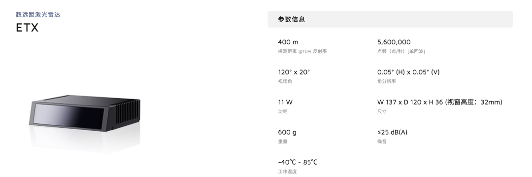

为了适配不同的车型和算法,半固态激光雷达会有不同的性能表现。比如零跑B10采用的激光雷达,线数为128线;而华为的能达到192线。而华为的192线激光雷达在10%反射率下,探测距离可达180米;零跑B10的探测距离为210米;一些超远距半固态激光雷达则能达到400米。角分辨率方面,现在主流的半固态激光雷达一般在0.2°×0.2°以内。
综合来看,半固态激光雷达在成本和性能上较为平衡,是目前量产车中最主流的选择。
全固态激光雷达
最近,华为系的很多新车都用上了四颗激光雷达,在这个配置里,除了车头的一颗半固态以外,其余三颗都是全固态激光雷达。
全固态激光雷达取消了所有运动部件,依靠半导体技术实现光束的发射、扫描和接收。目前,全固态激光雷达主要有Flash和OPA两种技术路线,但量产的全固态激光雷达几乎都采用Flash技术,这里就不再对两种技术路线具体介绍了。
全固态的结构最为简单,因此体积更小,可靠性更高,成本也更低。国内的激光雷达头部供应商速腾聚创曾表示:他家固态激光雷达的成本,还不到半固态的一半。也正因为这些优势,全固态一直被业内视为激光雷达的发展方向。
但现实是,现在的全固态还取代不了半固态。
这主要是因为全固态激光雷达的探测距离较短,在10%反射率的前提下,只能做到25–30米的探测距离,放在车头是远远不够的。因此,全固态激光雷达只能作为半固态的辅助,放在车侧和车尾进行补盲。
由于用于补盲,工程师可以在性能上做一些取舍。例如,将垂向探测角度增大到75°甚至90°,以便车辆能够识别距离车身较近且较低矮的障碍物,但这也牺牲了一定的精度。比如,禾赛科技的FT120固态激光雷达,角分辨率只有0.625°×0.625° ,比半固态“粗糙”很多。
