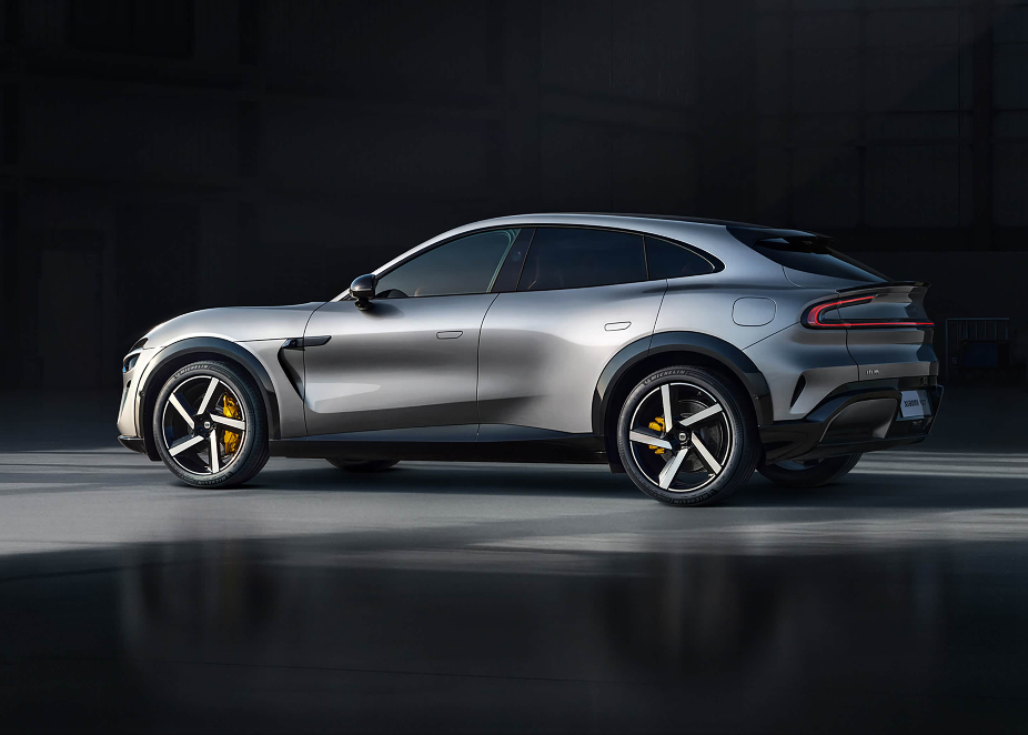

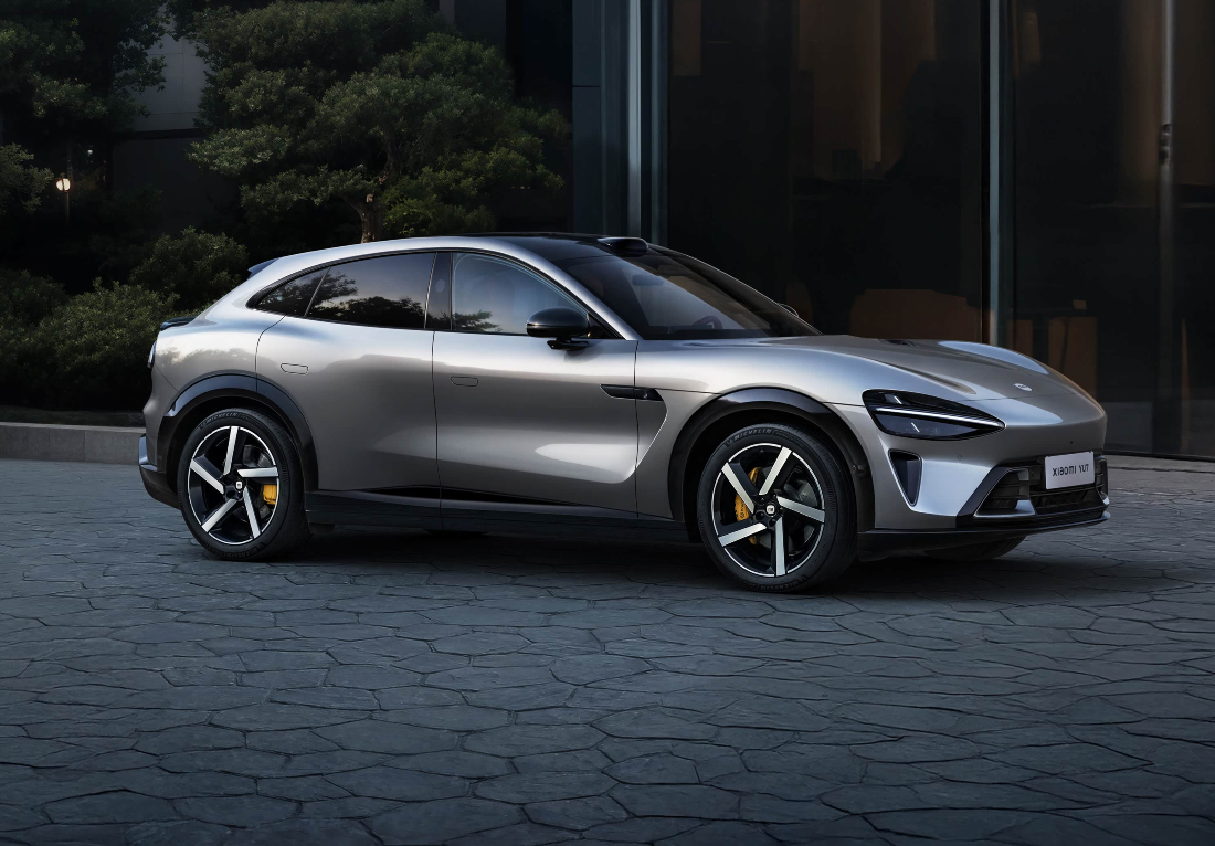

小米YU7将推出一款有别于SU7的全新配色,命名为“钛金属色。”
细节如下。
此次海报对于钛金属色的解释比较全面,其中提到“色漆中加入大颗粒金属铝粉。”以此还原钛金属的刚柔并济、随角异色的光泽质感。但还是有一点让部分汽车爱好者迷惑,铝是金属,钛也是金属——为何要用铝来还原钛的色彩呢?直接用钛不是更好嘛。
还是先来讲一讲钛的色彩:银灰色。
钛金属色说白了就是银灰色,其与近几年里越野车偏爱的银色相比,色彩明显深了一些;是偏灰色的;但是铝本身是银白色的,所以色漆的基础应当不是纯银色,具体的漆水配比搞不清楚,只不过了解这钛、铝和银色的色彩还是有必要的。

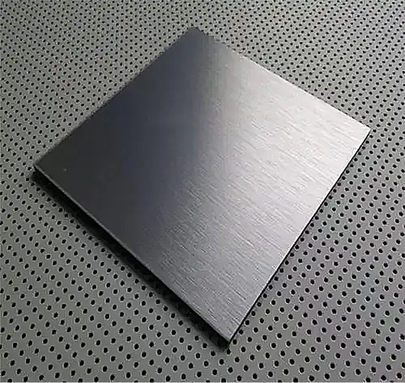

以下为常见的钛板的颜色示例。
1.金属钛在常温下是银灰色,但是如果暴露在空气中的话,钛会在表面形成氧化膜。这种金属比较容易与氧气发生化学反应,并且这种反应会是持续的。随着时间的推移,金属钛的表层薄膜会越来越厚,进而可能呈现出淡黄色、淡蓝色、深蓝色、紫色或黑色。虽然色漆层的外部还有清漆,可是在实际用车过程中难免车辆会刮刮蹭蹭;那么在漆面修复的过程中则有可能导致钛的氧化,修复过程中也是难以避免的。
2.金属钛的成本很高。

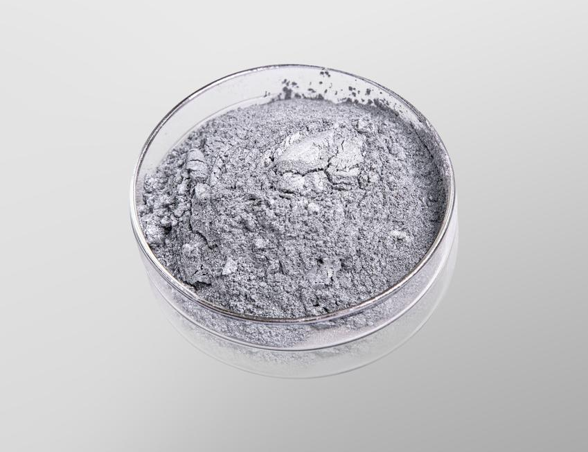

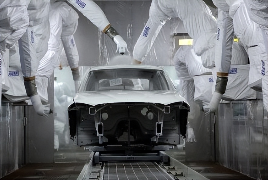

铝的价格不过是两万余元一吨,而钛的价格可以超过每吨30万元!使用钛金属的成本比使用铝高出十余倍。这个代价是车企很难接受的。同时也是车主难以接受的——原因正是车辆难免刮刮蹭蹭,所以在钣金喷漆的修复过程中也要承担更高的代价。所以使用铝粉是业内共识,所谓的金属漆基本都是加铝粉;白色汽车的色漆一般不是金属漆,就是普通的漆水,不过也有加云母的所谓珍珠漆,其性质相当于“白色金属漆。”
在色漆中添加一些金属颗粒的涂料就叫做金属漆,其广泛应用于汽车、建筑、家居等领域;由此可见金属漆一定有很大优势,否则应用范围不会如此之广,并且使用金属漆的商品售价也普遍偏高。
其具有四大优点:

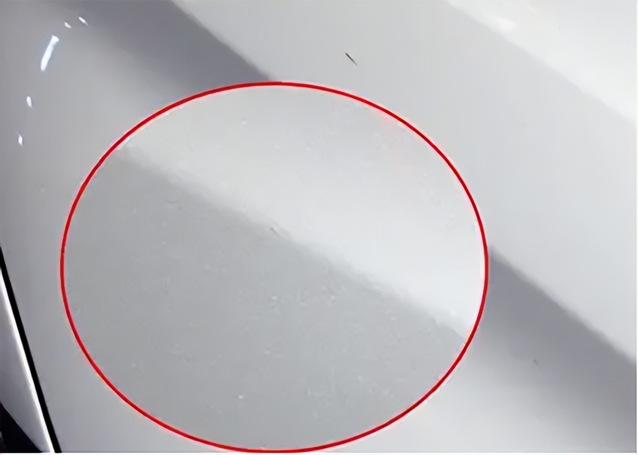

抗紫外线能力强硬度高亮度高色彩存在变化油漆是很容易老化的,因为色漆会受到阳光中的紫外线的作用;紫外线会让色漆老化、褪色,甚至开裂;这就是许多老式木质大门每隔几年就要刷一次油漆的原因之一。汽车虽然漆面最外层有清漆(保护层),但是紫外线依然可以作用于内层的色漆;所以老车即便每隔三五年进行一次整车抛光,以打磨掉变色部分的清漆,可是看起来依然老气十足的,原因正是色漆发生了变化。
可是增加了金属粉则能够延缓色漆的老化速度,金属粉可以让色漆有更强的抗紫外线能力。
硬度高很好理解,增加了金属粉当然会增加硬度;同时增加金属粉还会提升油漆的附着力,外层的清漆不容易脱落。亮度高也很好理解,因为金属粉会折射光线;而且正因为金属能折射光线,且金属粉里的颗粒排布是不规则的,于是从不同的角度去看漆面则能够感受到不同的色彩。
总结:
用钛金属作为油漆添加金属材料不现实,成本还是过于高了;铝粉是最常用的;所谓的金属粉实际就是许许多多的金属颗粒,小米YU7的钛金属色只是用了颗粒可能更大的金属粉,但由于颗粒的粒径没有准确的说明,所以也就不用过于纠结细节了。总而言之,这就是银灰色的金属漆方案与选项;其余颜色的版本或车辆,用金属漆也会有类似的视觉效果。
