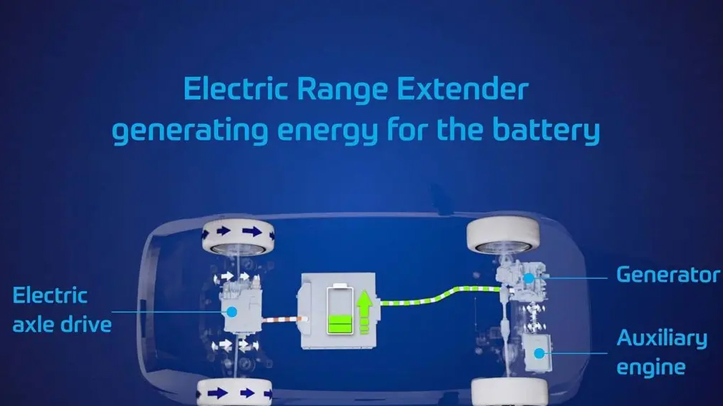

关于宝马重启增程的最新消息则是,将使用与采埃孚联合研发的2套系统来做,包括400V的eRE电驱增程系统和800V的eRE+电驱增程驱动。这2套系统已经是完成品,在今年上海车展期间发布,奈何关注度都在车展上,且采埃孚的宣发能力不足,所以只是在汽车业内有一定的知名度。
不过,这也是个重要信息,采埃孚已经完成对产品的研发。这意味着,一旦宝马内部快速拍板,真正让增程上车的速度会非常快。按照预计来看,最快就能在2026年上市的第六代宝马X5身上完成。同时,包括X3、X7等主力车型,也被列入到后期可能加入的考虑范围之内。

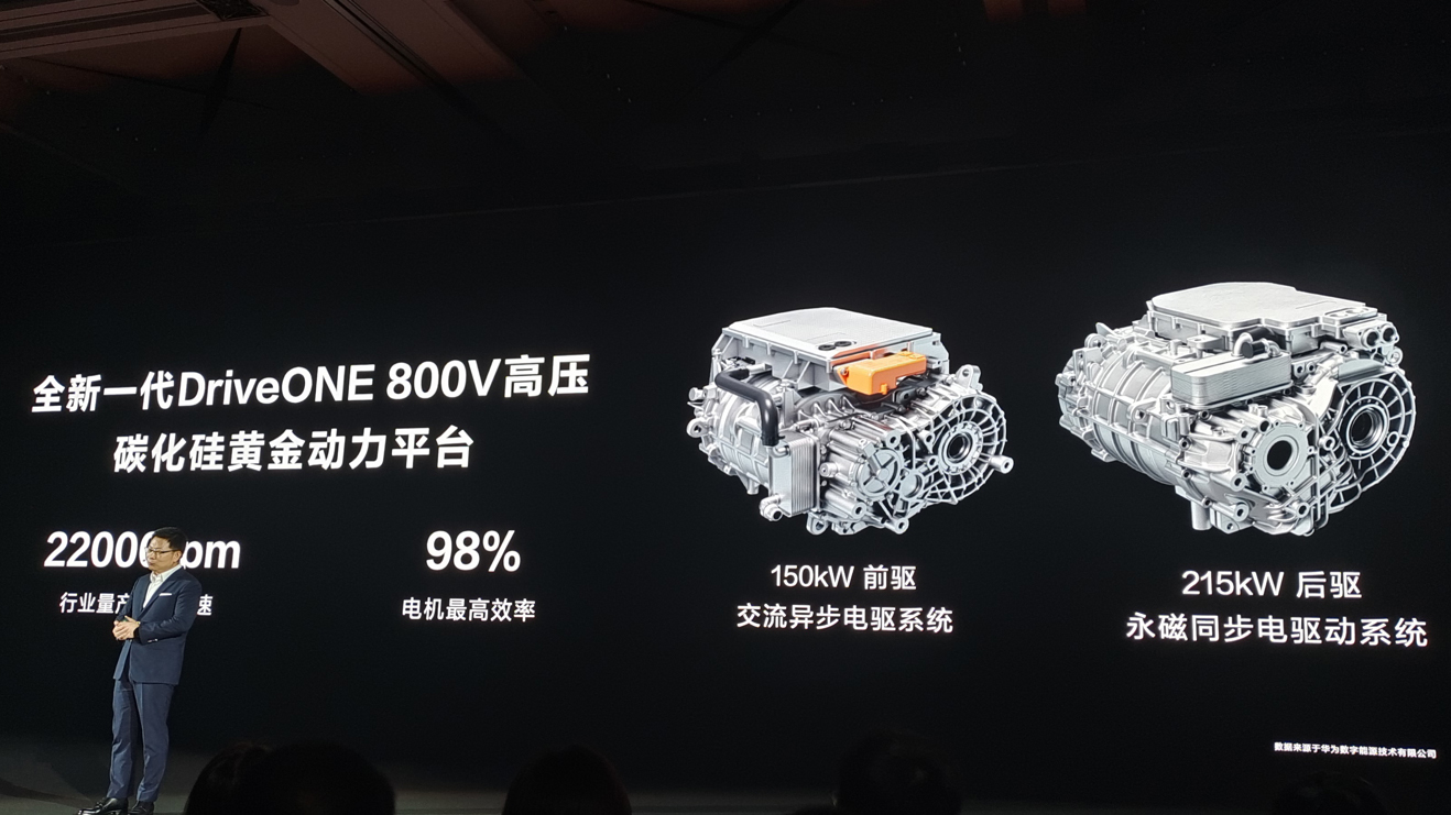

如果只是基于现有采埃孚的电驱增程系统来看,国产车其实从参数上并不虚跨国巨头的新技术。比如,eRE+的输出功率为70-150kW,华为目前的DriveONE已经量产到了400kW的水平。

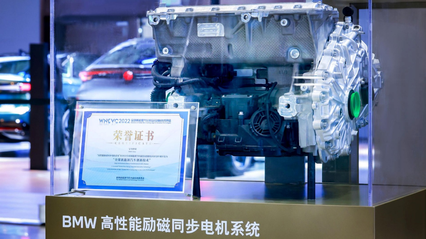

采埃孚并未给出电机转速等关键数据,不过从此前的很多采访来看,海外巨头的高管都承认了中国新能源汽车技术的崛起,比如同样以电机举例,华为DriveONE的最高转速已经来到了22000-25000rpm,这高于采埃孚目前推出的另一款新产品EVSys800的19000rpm。不过考虑到,宝马现在手里还握着新能源方面前列的励磁电机技术,这也会容易引发反转。
当然,主要的变量有2个,一个是宝马和采埃孚联合研发,应该会优化上述的功率参数,毕竟对比来看,在销售竞争里并不能占到什么优势。另一点则是,开篇所说的,这套新的增程系统,它的最大亮点会是增加了离合器和差速器,兼具发电和驱动功能,所以动力数据还能进一步提升。

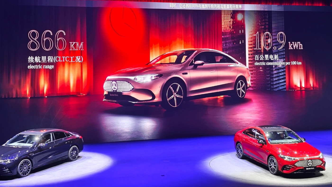

举例来看,奔驰在纯电动上使用两挡的模式,低速强调爆发力,高速强调低能耗,最终CLTC工况下能耗是10.9kWh/100公里,这组数据,是目前量产车里极低的水平。而宝马的增程,也大概率会复制同逻辑的能效表现,可能会做到最省油/电的增程。

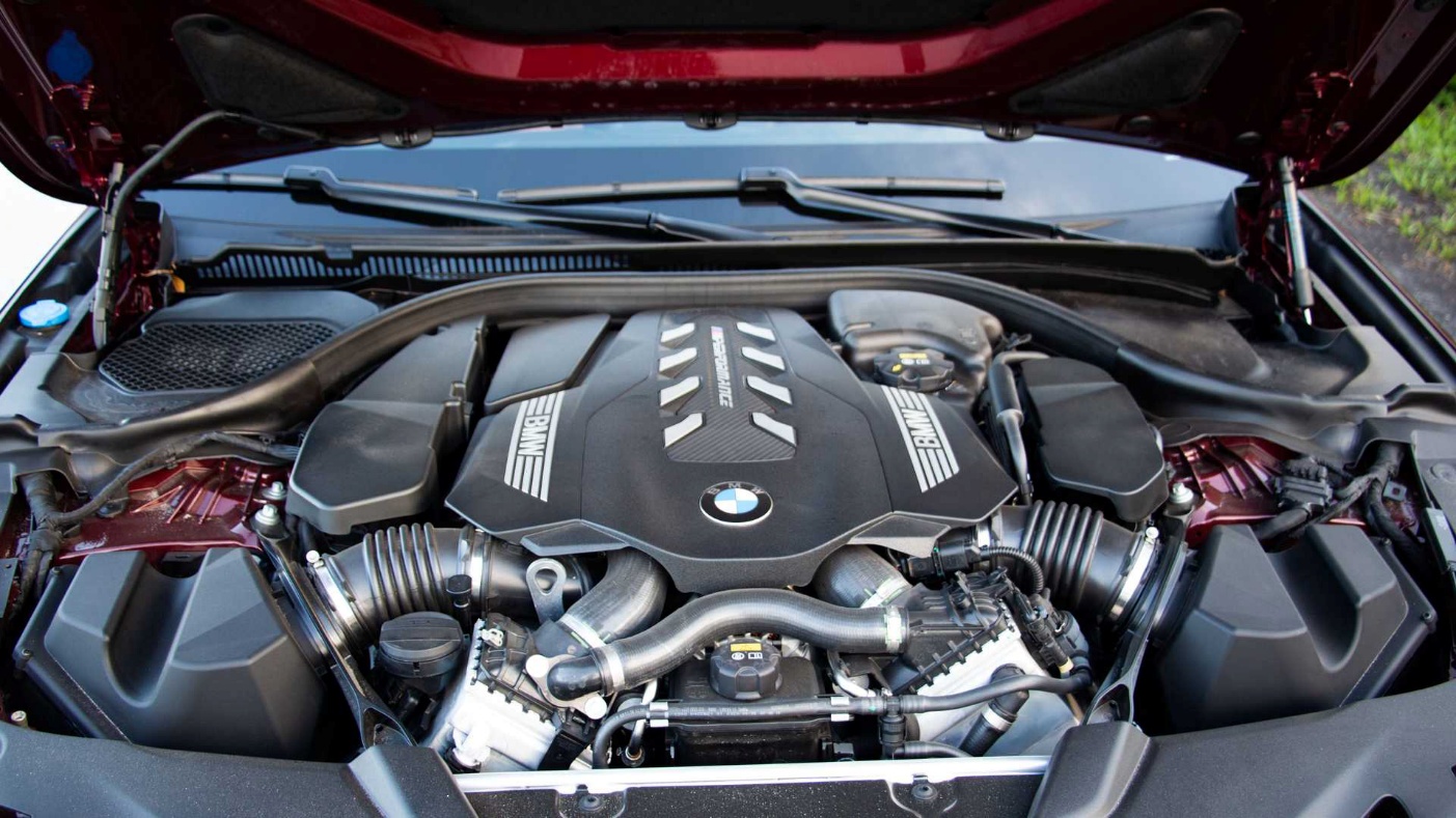

之所以叠这么多BUFF,其实是想说明,宝马的厉害之处。它不仅仅是没有停止内燃机的研发,而且就在2022年前后就完成了下一代发动机,已经提前3年拿下了欧7排放。
当然,很多人可能会有疑问,宝马的发动机很厉害,这不假,但增程器是只负责进行发电的,它的功率和扭矩要求没有之前直接驱动车辆时那么高。这样的场景之下,中国车企的发动机技术和它的差异还有多少?
这种说法属实,作为增程器而言,其要满足的除了高热效率、很强的发电能力之外,还需要尽可能降低成本,以及尽可能高的稳定性。
不过,就以这个角度来看,这种诞生了100多年且一直在内燃机上领先的企业,还是能拿出很多其他人不好抄作业的优势项。

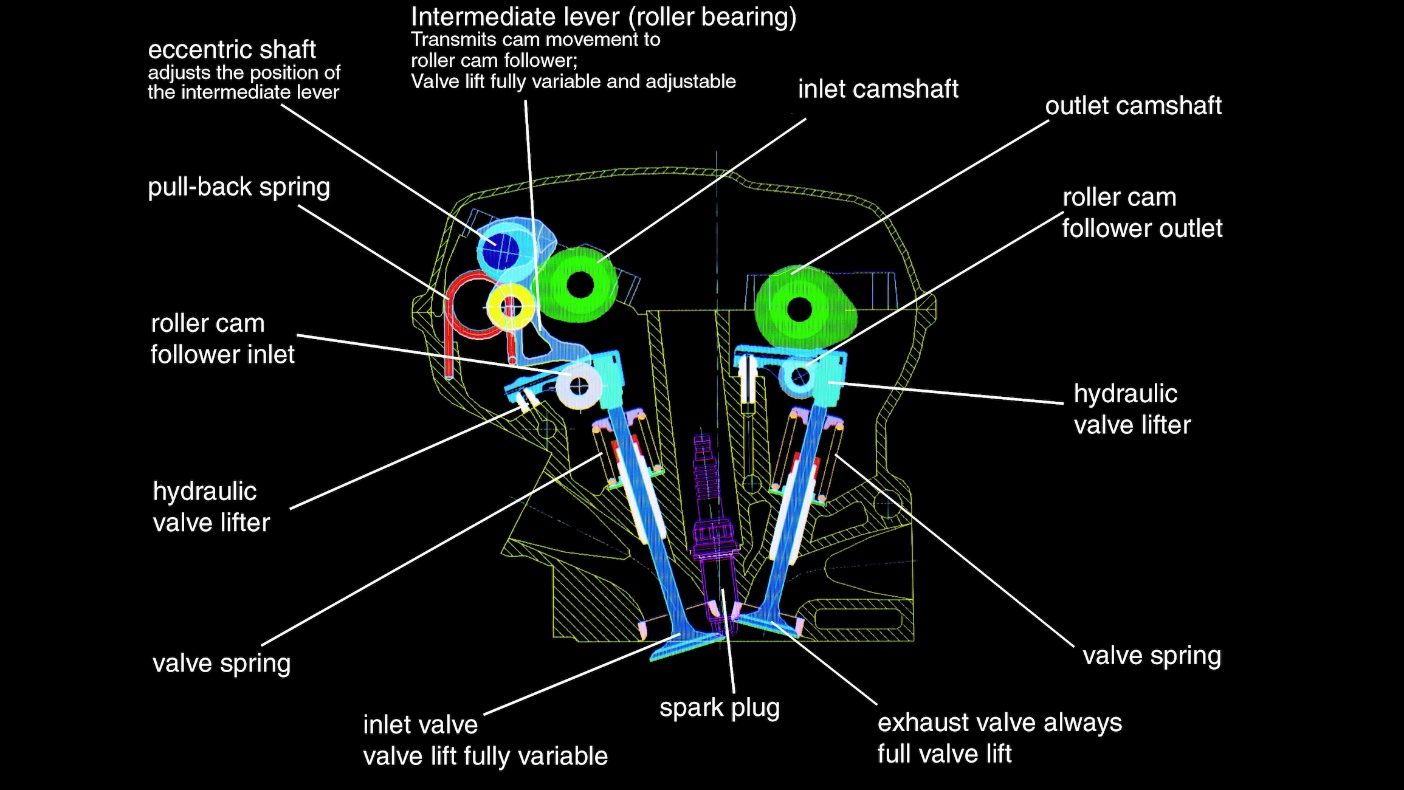

比如,已经申请了专利的预燃烧技术,比如可能在目前最主流的深度米勒循环上做出组合工况,而且因为有着独家的Valvetronic 技术,它能解决现有的增程器通过节气门开度调整进气量,存在泵气损失,降低燃油效率的问题,再比如,这项技术也能够实现在低转速下高效发电的问题。

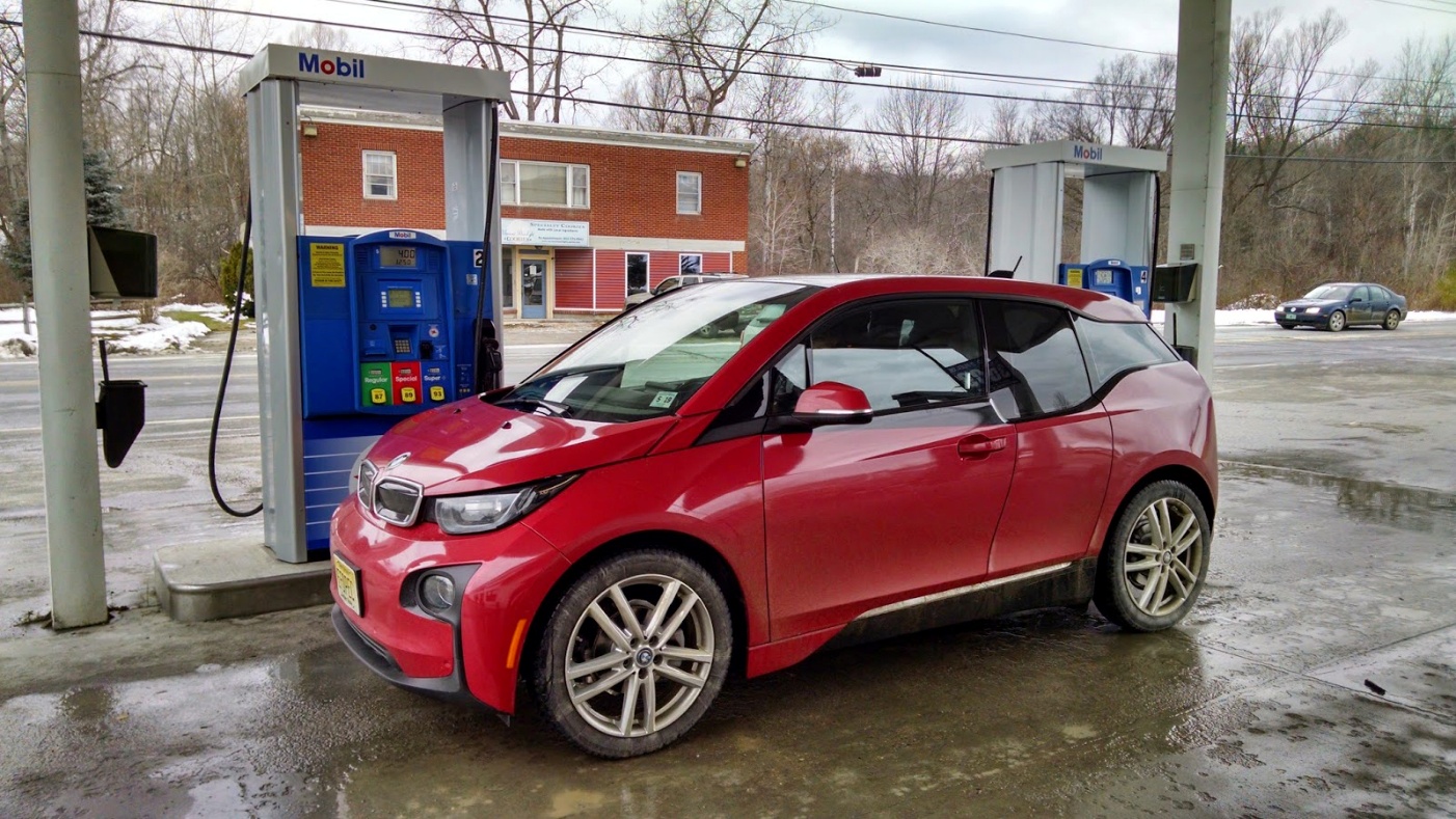

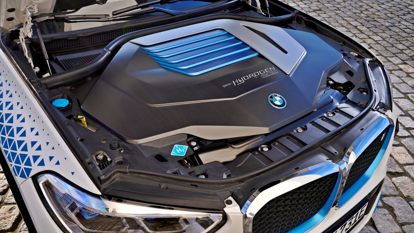

而且,除了具体的技术参数之外,宝马还有集成经验上的优势。它是最早涉猎增程技术的车企之一,宝马i3和宝马i8的出现依旧在当今被很多人津津乐道,而且这一次的重启计划里,宝马也并不是准备重新设计和标定一台车,而是利用之前已经开发完成的 iX5 Hydrogen 氢能车项目中汲取经验。
氢燃料电池车是从氢燃料电池组中汲取能量,让电机驱动车辆,而换成增程则是相同的技术逻辑,增程器提供给电机能量,完成车辆的驱动,唯一不同的只有动力电池组。目前消息中可确定的是,宝马预计使用和宁德时代研发的大圆柱电池,而在氢能源车项目里,是和丰田共同研发的系统,动力电池不大,只有2.3kWh。
