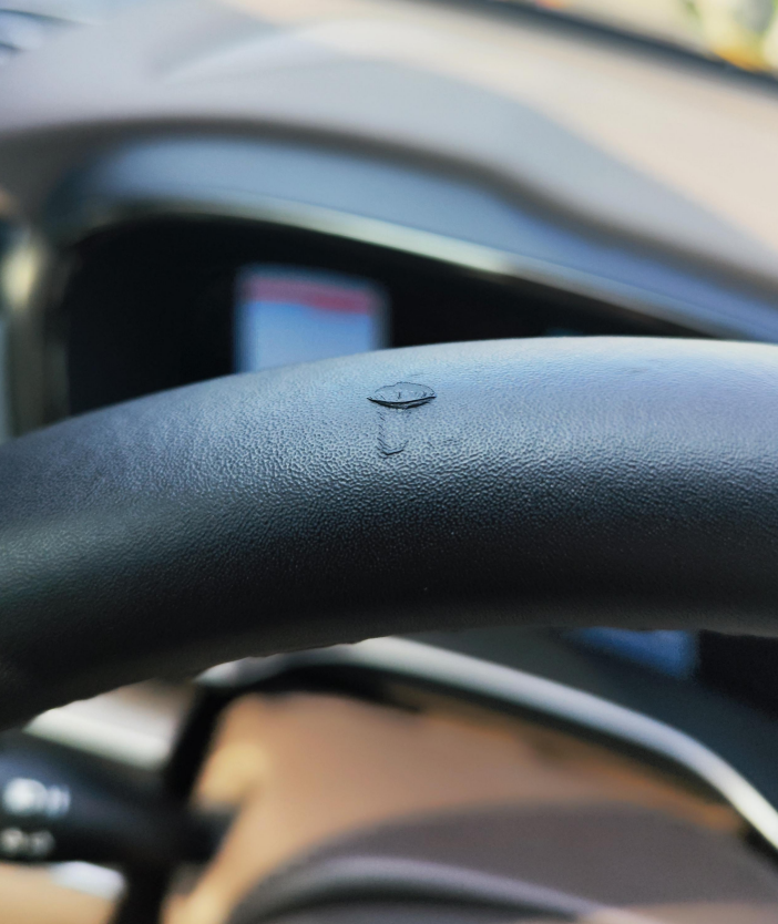

提问:

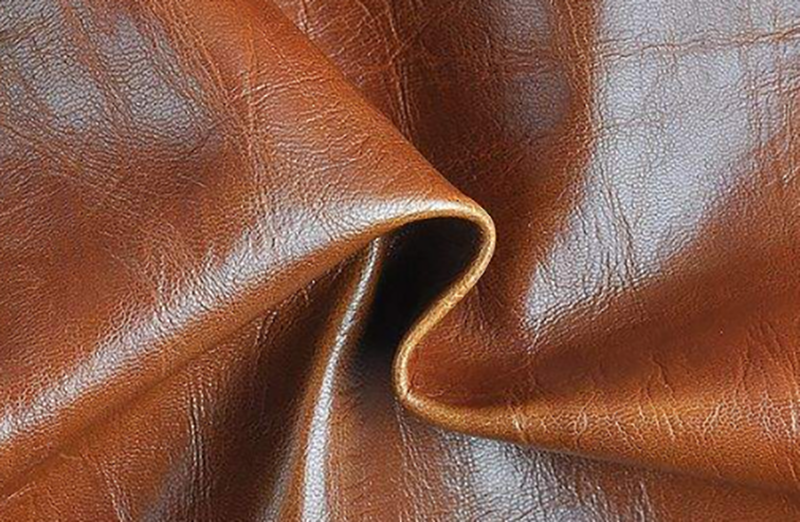

新车购买仅一年有余,方向盘却出现爆皮的情况;经过售后检查确定不是外力导致,通过售后渠道免费换新。但是一年多就能磨穿,车辆过保之后要怎么办呢?车辆所谓的真皮方向盘会不会有假,到底是不是真皮?
某自主品牌国产新能源汽车的用户提出了这个问题,具体品牌不提,因为是说不得的国产汽车;可是有一部分国产新能源汽车的方向盘爆皮的情况已经相当严重,这个现象也确实值得重视,导致其批量出现方向盘爆皮的原因也很简单:皮料太差!导致使用皮料太差的原因则是没有底线的价格竞争。
不过有一点还是需要为相关车辆正名的,那就是这些车敢于说用了真皮方向盘,那么其方向盘覆盖材料就一定是真皮。

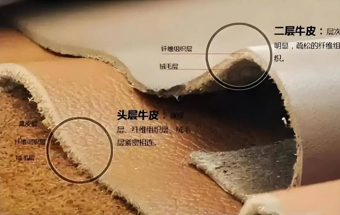

只不过真皮也是分为多个标准的,大致有:
头层二层拼合材料头层牛皮显然是最佳选项,但是头层牛皮的价格高;牛皮可以分为头层和二层,头层的厚度大约为整体的20%左右;二层牛皮则是继续往下切割,这层牛皮是没有粒面层的,但是二层牛皮不等于一定差,有一些进口二层牛皮不仅有良好的韧性和耐用性,造出来的皮具也有良好的视觉效果。
如果使用优质二层牛皮的话,耐用性应当不会很差。
那么有没有比二层牛皮更差的选项了呢?
当然是有的,也就是俗称的三层皮革;这种皮革主要是用皮革切削过程中切掉的各位置边角料,整体打碎之后再进行二次制造,可以理解为“碎皮合成皮革。”然而由于其采用的还是真皮碎料,所以依然可以称之为真皮。
这种皮料的耐用性会相当差,表面层容易开裂;实际包括差一些的二层料的表面也容易开裂;方向盘的持握位置基本不变,每一个司机都有自己习惯的握位,长时间握在同一个位置,方向盘爆皮也就不足为奇了。
会不会是PU皮革呢?
这是一部分车主的担心。
PU皮革是俗称的“人造革。”这种皮革早期是硝化纤维漆布,后期以PVC聚氯乙烯为主,现在则是以PU合成皮革为主。差一些的人造革是很容易起皮的,就像是人造革的皮鞋,穿一段时间就会爆皮。但是优质的PU皮革与动物皮革相比而言,其耐磨性、耐折性都要强一些,而且制造成本并不低。
优秀的PU皮革可以在常温环境中承受上百万次的折叠。
不是真皮就一定好,不是豪华车都用真皮;有一些追求操作的运动型汽车,其座椅、内饰或方向盘皮料就是PU皮革,包括售价上百万的高性能车。这些车用PU皮革的主要原因正是考虑到其耐磨性,其次则是PU皮革可以有更鲜艳的色彩和更强的可塑性,适合用于桶型座椅和D型方向盘。
所以不要认为PU皮革就一定不好,大量使用PU皮革的汽车座椅和方向盘,其用上十年也不会出现爆皮的情况。
再讲一个知识点:
羊皮耐磨性最差;马皮、猪皮质地坚硬且耐磨,但是韧性差,可塑性差,并且手感粗糙;在各类动物皮革里,牛皮是“万金油,”其具有致密的毛孔,结构紧密且触感细腻,同时韧性也足够强。
所以各类皮具都是以牛皮为主,上述所谓的头层和二层皮革均指牛皮。
现在的汽车使用的真皮材料大都不会是头层牛皮,究其原因是车辆售价越来越低,但是车辆配置却反向升高;这是非常不合理的现象,要知道曾经只有少部分豪华汽车采用真皮材料,而现在的中端车如果没有真皮材料都不会被作为首选项。
可是一分钱一分货是硬道理,车企是必须保证合理利润的。
那么在车辆价格偏低的前提下,使用的各类材料都很难具备高标准;方向盘真皮材料能用到二层牛皮就算非常好了;至于方向盘爆皮的情况也只能接受,毕竟车企没有保证方向盘使用多久不会爆皮。
质保期内正常更换。

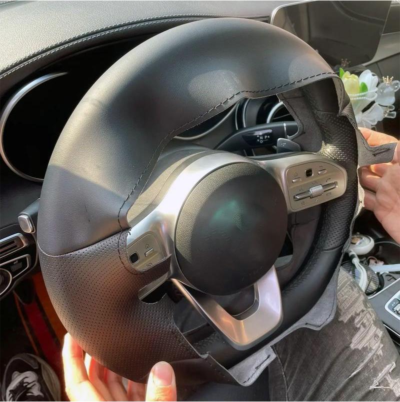

过保之后还是缝一套方向盘套吧。
