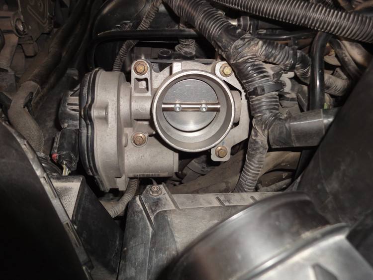

一位大众奥迪A3车主,车是2014款的,车主反映在近几个月里仪表盘出现了发动机报警灯亮起,偶尔也出现EPC字符,但过一会儿EPC灯就消失了,今天在街上点火两次都不能成功,在第三次能启动了,随后在街上转了几圈,好像又没什么问题,这个情况应该如何解决呢?
从这位车主朋友提供的车辆信息来看,如果只是单独的出现EPS灯的情况下,那就可能是电子节气门的问题。如果是发动机警告灯和EPS灯都点亮,那么问题就有很多原因了,不单单就是节气门的问题,建议先读取故障代码,看看具体的故障位置。
根据分析建议车主清洗一下油路,主要是清洗节气门、喷油嘴,然后是更换燃油滤清器就可以了,比较该车也是有几年的车了,大众车如果积碳多也会导致启动困难的。

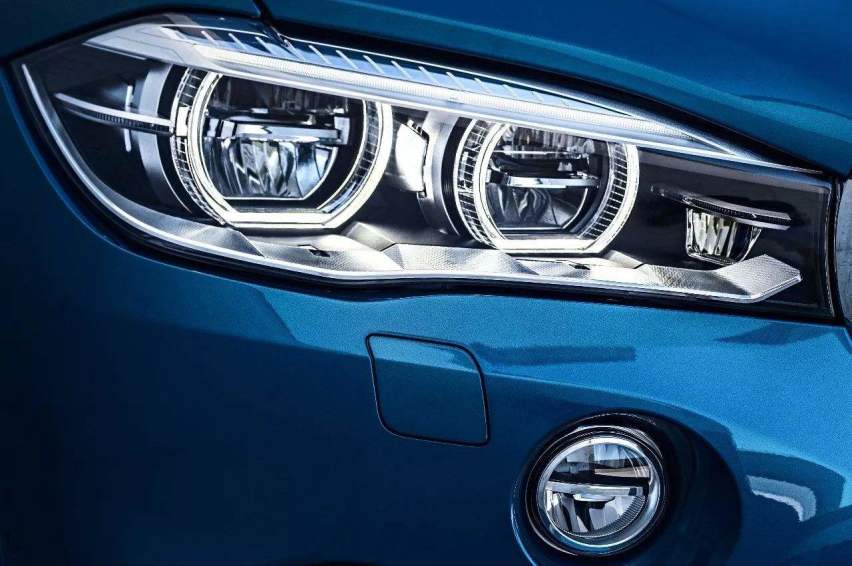

前大灯有雾气就是大灯坏了吗?
有的时候我们在洗车后发现,车辆的大灯内出现了雾气,那么这个情况下是车灯内进水了吗?其实并不是的,因为这个情况在新车上也有发生,这个情况的主要原因还是因为洗车的方法不对。我们知道发动机舱是不能使用高压水枪冲洗的,但是在冲洗发动机前盖的时候,水枪直接喷射到了进气格栅内,也会造成发动机舱内大量积水,因为发动机运转会产生大量的热量,这时候蒸发的水蒸气就会顺着通气管进入到大灯内。
这个时候我们只需要做的就是开启车灯一段时间,车灯内的雾气就会消失了。如果出现大量进水的情况,或车灯内始终有水或雾气散发不掉,那么就是车灯的密封性不好,需要把车灯拆卸下来,检查下有无破损或泄露的地方。

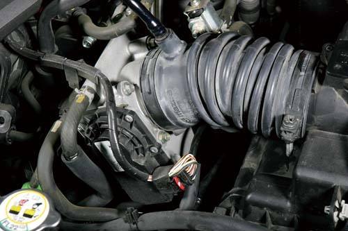

这辆现代领动是1.4T发动机,使用7速双离合变速器,车主反映发动机故障警告灯点亮,显示的故障代码是:配气相位过度提前。该车更换了所有的配气机构部件,但是故障依旧,那么这个原因是什么呢?
从给出的信息看,既然已经更换过凸轮轴、正时电磁阀和可见气门执行器等部件,还应该是需要重新检查正时标记是否正确、润滑油路的清洁度(检查机油质量)、润滑系统的油压等。现代领动这款车的废气涡轮增压器容易损坏导致漏油,就会造成机油压力不足,引起可见正时机油控制阀产生错误的信号,所以建议检查这个废气涡轮增压器。
