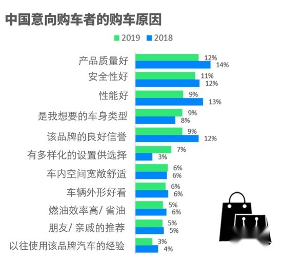

最近,JD Power中国发布了一份2019新车购买意向研究调查,意在分析消费者买车的时候都看重哪些方面。
研究显示,排名前三的分别是:质量、安全、性能。质量和安全毋庸置疑,不管是不是汽车,这是所有消费者对一款商品的要求,教授想说的是,排在第三的“性能”,可以看出,仍然有很多消费者希望自己的车有好的性能。
这里的性能,用我们量化的单位即——马力,从上表我们也可以看出,对比往年消费者对性能的需求从13%跌到9%。可问题是:马力多少匹才算“够用”?怎样才算是够用呢?我们应该买多少匹马力的车?这正是我们想要探讨的。

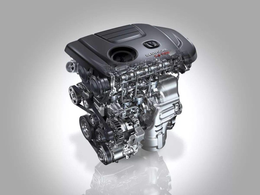

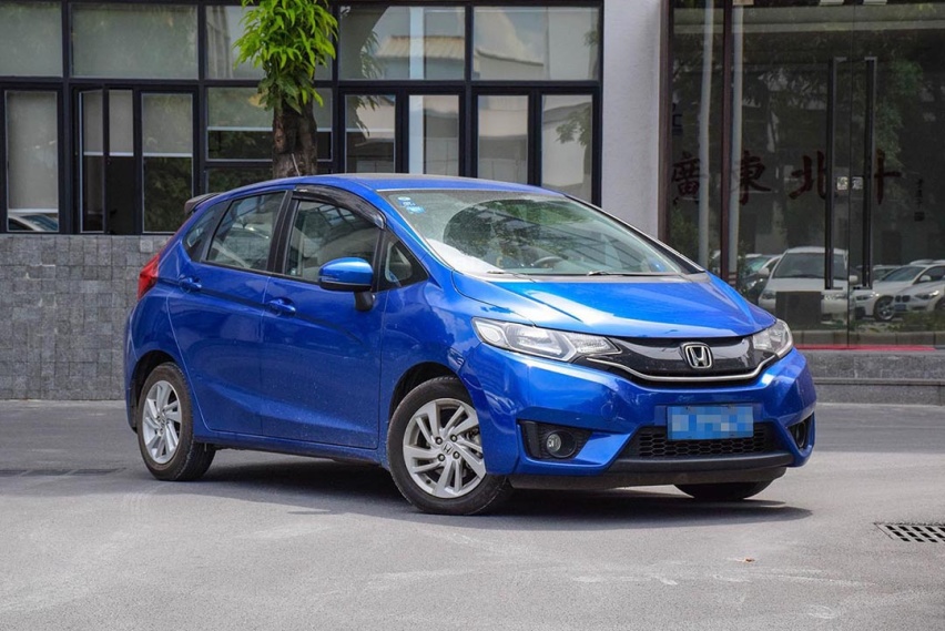

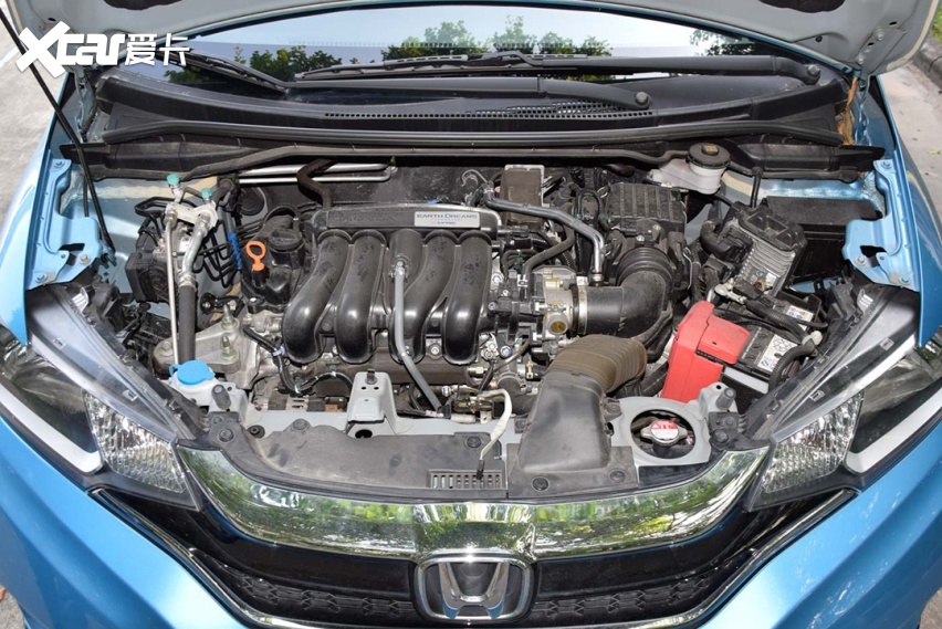

然而实际上,很多自主品牌车型都用上了2.0T发动机,200多匹马力的加速时间也还是10秒开外,而譬如飞度这样的1.5L自吸发动机,马力也只有100匹出头,加速时间却能跑9秒甚至8秒。同样是10秒左右,马力却相差巨大。原因不必教授多说,技术层面的教授下面会提到。

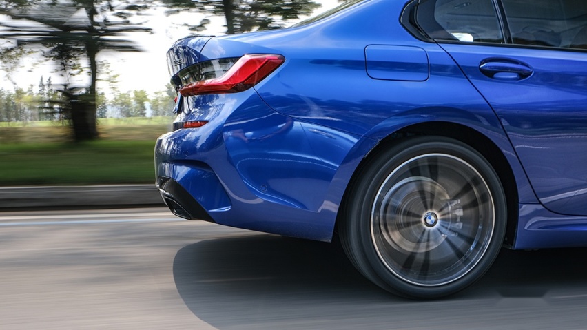

其次,此“马力”非彼“马力”。对于马力的描述和标定,各大品牌都不尽相同,譬如宝马标称的马力数据是“轮上马力”,指的是输出到轮胎上的马力,譬如3系325只有184匹马力,跟思域差不了多少匹,3系车身还那么大,然而实际上3系的百公里加速能做到7秒出头,但是很多同级别200多匹的竞品却跑得没有3系那么快,那是为什么?
那是因为大部分品牌标称的马力是曲轴功率。输出到轮胎上形成推力要经过很多方面的消耗、譬如变速箱、传动轴、甚至是各种的车内用电系统,都会消耗发动机的动力,一般情况下标称曲轴马力的车型,输出到轮上大概只有90%的动力,如果是四驱还会更低甚至80%的动力都有。

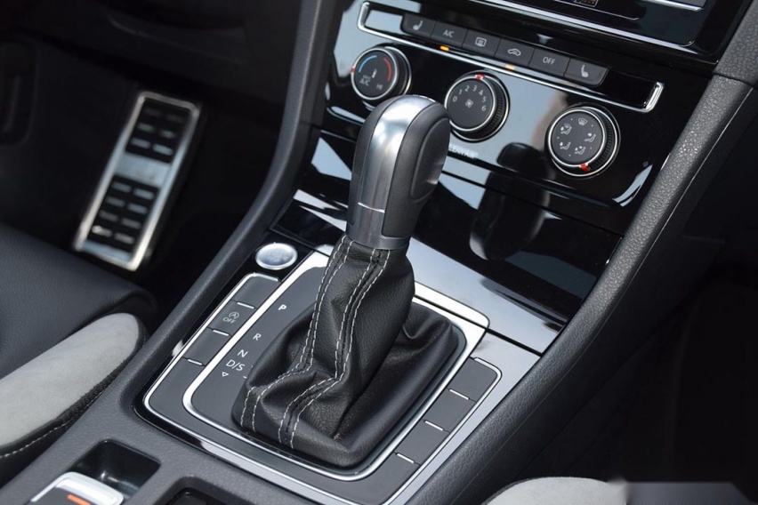

其实马力不用特别大,只要特定的情况下,例如常见的市区,动力响应跟得上驾驶者的意图,同样能给到“动力好”的体验,这就需要有一个好的变速箱和发动机匹配,典型如马自达,其车型动力都不强,但变速箱出奇的快,弥补了动力的不足。

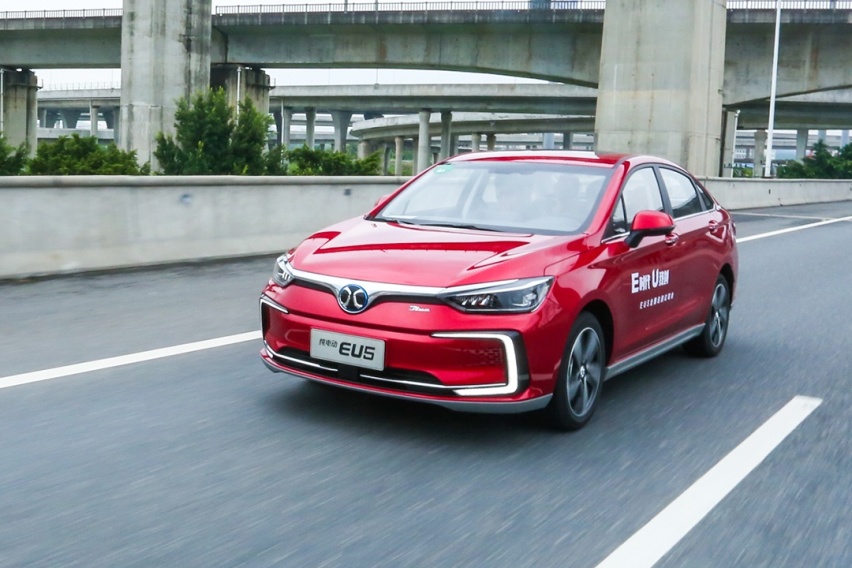

当然如果你想拥有一个“完美的变速箱”那可以看看电动车,以北汽新能源的EU5为例,电机动力的瞬发性,加上单速电机的平顺输出,可以给人很“上头”的加速体验,所以说,动力好不好,变速箱的匹配很重要。

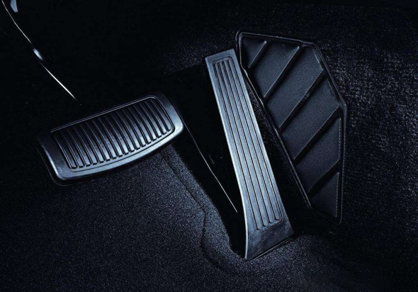

当然动力不是很强的车,由于成本和技术受限,会采用比较讨巧的调校方式,油门的前半段会采用灵敏的调校风格,点一下油门就能窜出去,所以在时速60km/h以下你会都感觉这辆车动力很强,这其实已经足够,即便速度再往上也没多少再加速能力,但是因为由于市区的速度限制。

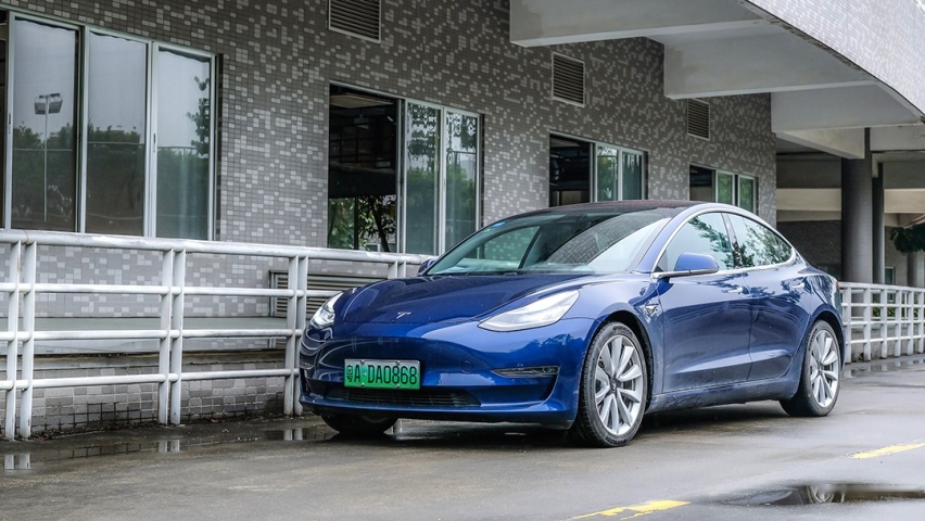

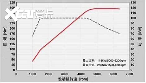

同时扭矩也是,有人说扭矩决定一辆车的提速能力。这说法某个角度来讲能够成立,譬如特斯拉Model 3一类的电动车,扭矩高达527牛·米,拥有爆发性的扭矩表现,它的提速能力是极强的;但这个说法,其实过于片面,在汽油车领域,如果你横向对比多款同级别的竞品,你会发现它们的扭矩数值都是在一个差不多的数字,大差不大。
这时候就要看它的扭矩输出范围,动力好的车一般都在1500转左右就能输出最大扭矩,而一些优秀的车型在1300甚至是1200转就能输出最大扭矩,这就拥有了比较好的提速表现,所以说还是要看调校。

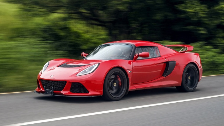

路特斯就是把轻量化做到极致的一个品牌,我们此前测试过的Exige S为例,对车厢内进行了严苛的减重,然后搭载了代号2GR-FZE的3.5L机械增压发动机,最大马力351马力/7000rpm,峰值扭矩400牛·米/4500rpm,整车质量只有1176KG。
功率重量推重比达到298马力/吨,其百公里加速仅需4秒,险些进入3秒俱乐部,能达到如此成绩的车型放在豪华品牌里面,动辄需要4、5百匹马力。

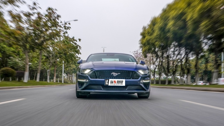

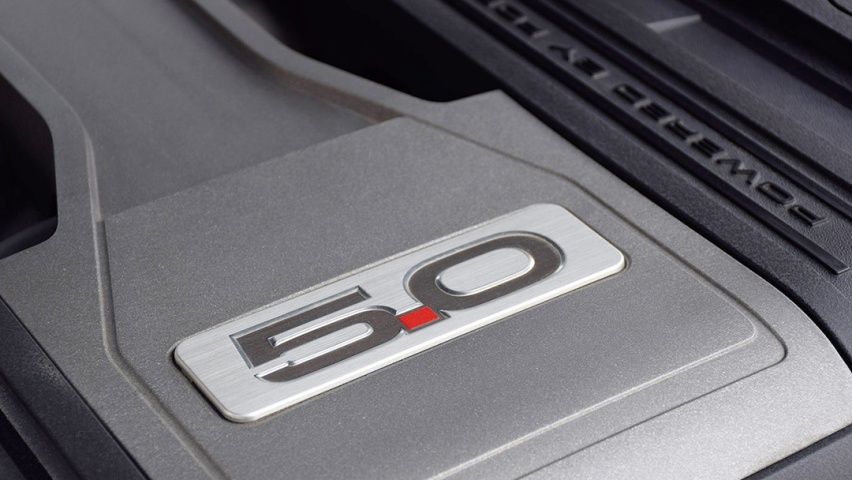

与之形成鲜明对比的是福特的5.0L V8 Mustang,V8发动机466匹马力,最大扭矩556牛·米,马力比Exige S超了100匹有多,其功率重量推重比却只有263.28匹/吨,百公里加速却要4.7秒,这就是减重之后的差距。
