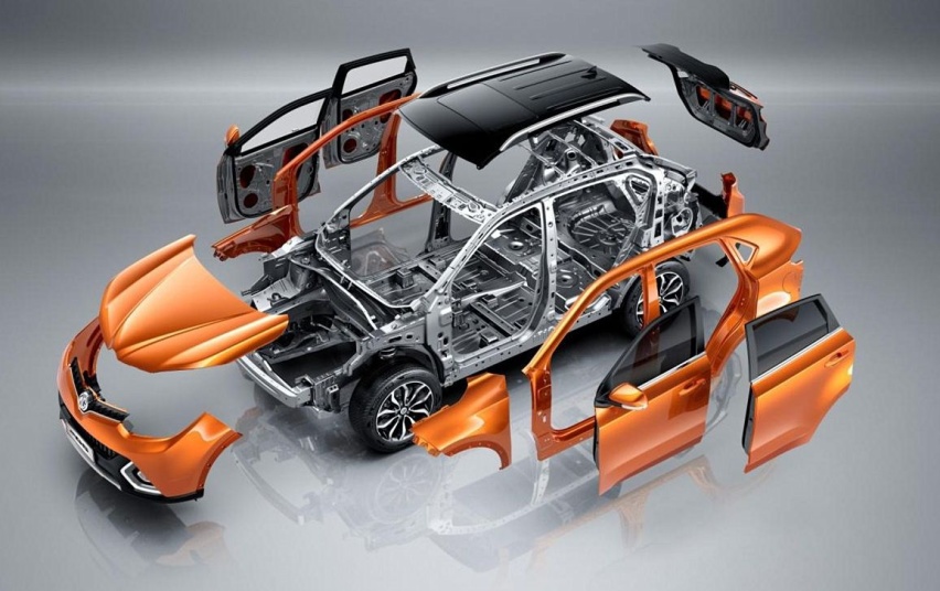

汽车主框架由很多种材料组成, 屈服强度由高到低依次为热成型钢、超高强度钢、高强度钢、普通钢材。210MPa<屈服强度<510MPa、270MPa<抗拉强度700MPa的钢为高强度钢;屈服强度>510MPa、抗拉强度>700MPa的钢为超高强度钢;而热成型钢的屈服强度一般位950MPa-1500MPa,抗拉强度为1300MPa-1700MPa。
一般ABC柱等重要部位由热成型钢组成,发生碰撞时可有效保护乘员的安全。车型、龙门架、底盘一般都采用高强度钢或者超高强度钢。而发动机盖、尾箱、车轮护板等一般采用普通钢材。
以前面说的荣威RX5 MAX为例,ABC柱都由950Mpa屈服强度的热成型钢组成,A柱内还有热成型加强板,前排车型还有热成型防撞梁。笼式车身结构本身就安全,这款车的用料也很厚道,前防撞梁吸能盒体积大,吸能效果是以往的4倍。

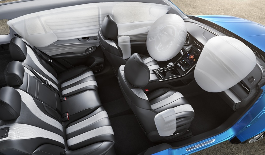

除了主要结构件外,在边梁不太注意的位置加长或者采用三角缓冲区的设计,一定程度上也能吸收一部分受力。6安全气囊也是保护到位,荣威RX5 MAX的碰撞成绩优秀不是没有道理的。主动安全上也有AEB等智能系统辅助,本身又有这么低的价格,我怀疑这款车的利润空间其实很小。

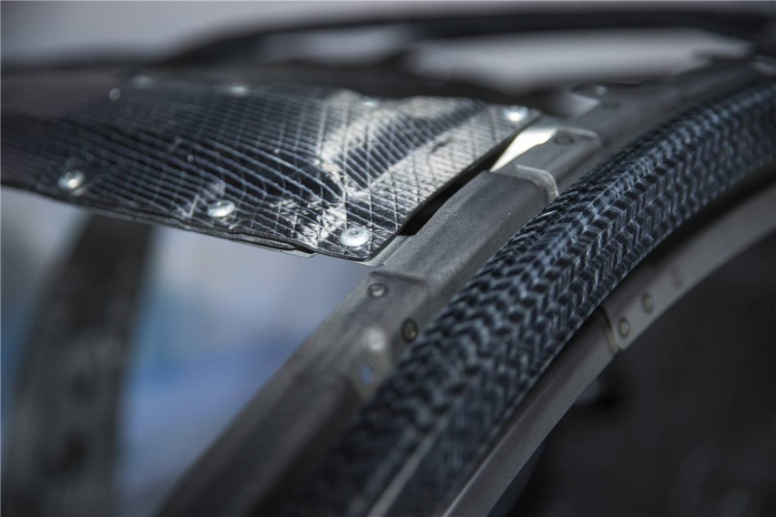

看到这里,相信大家对车身材料已经有了一定的理解了,或许有一部分经常看教授文章的小伙伴,会提出碳纤维这种用在跑车等高端车型上的材料。虽然它的质量更轻,而且屈服强度是热成型钢的1-3倍,但是价格也要贵很多,用在买菜车上就有点不太实际了。
