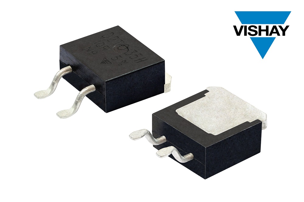

这些器件采用TO-263(D2PAK)封装,具有高达15 J/0.1 s的高脉冲吸收能力和35 W的功率耗散能力
今天Vishay宣布,其D2TO35系列表面贴装厚膜功率电阻新增一款通过AEC-Q200认证的器件---D2TO35H,该器件具有更高的脉冲吸收能力,可达15 J/0.1 s。Vishay Sfernice D2TO35H采用TO-263(D2PAK)封装,在+25 °C壳温下功率耗散为35 W。
日前发布的汽车级器件采用独特的设计,其能量吸收能力比标准D2TO35电阻高30%,从而增强对短瞬态脉冲的防护。因此,该器件在高压力环境下的运行更加稳定,在降低故障风险的同时,提高了整体系统可靠性,同时减少了所需的元件,这样不但节省占板空间,简化布局,而且降低了解决方案的总体成本。
D2TO35H的工作温度高达+175 °C,电阻值范围从1 W至14 kW(公差低至± 2 %),热阻为4.28 °C/W。该器件可用作控制器、48 V板网、BMS、燃料电池以及混合动力汽车(HEV)、电动汽车(EV)和低速电动汽车车载充电器的主动放电、放电或预充电电阻;能量监控和计量系统;农用车辆和农用设备;工业电机驱动、焊接设备和电动工具等等。
符合RoHS标准的电阻采用无电感设计,并且在270 °C/10 s条件下具有回流焊安全性。
D2TO35H现可提供样品并已实现量产,订货周期为10周。
