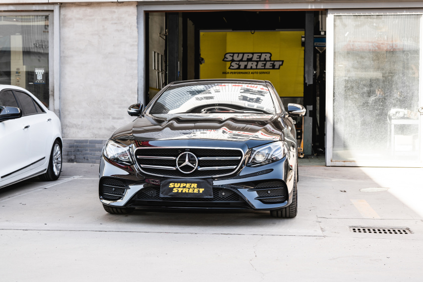

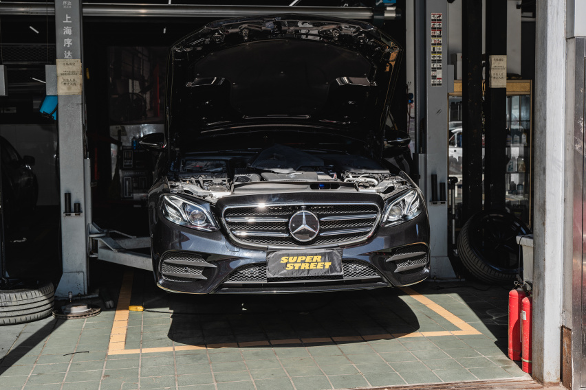

品牌:奔驰;车型:E级E300(W213);引擎:2.0T;年份:2017;项目:改装

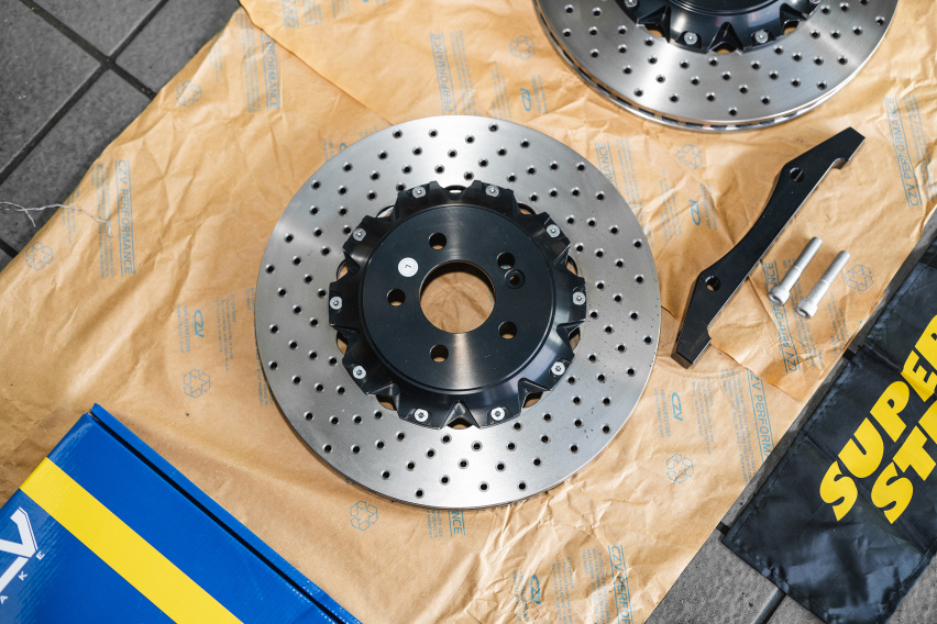

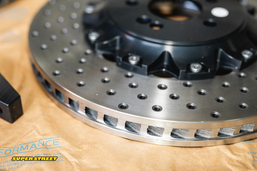

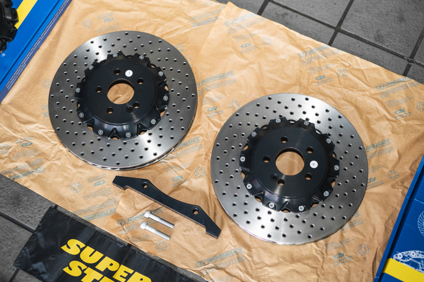

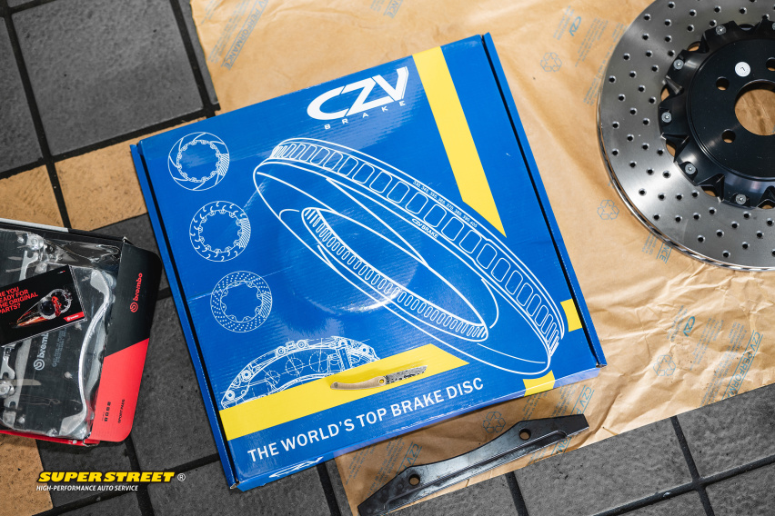

CZV打孔刹车盘,性价比高,采用欧洲GG20铸铁标准制造,质量可靠。CZV开发了很多车型的后轮加大盘产品,满足车友对大尺寸刹车的需求。在刹车套件的替换盘中,也提供了更多的选择,价格实惠。

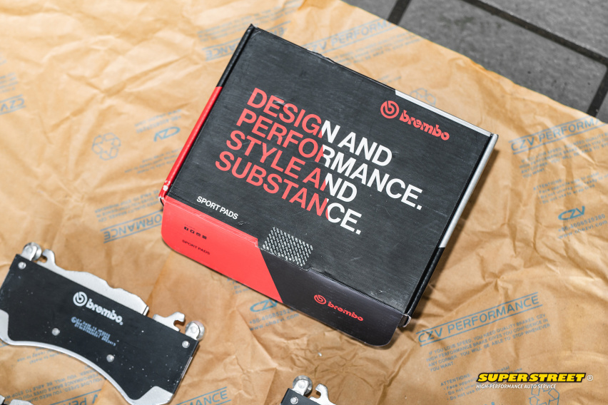

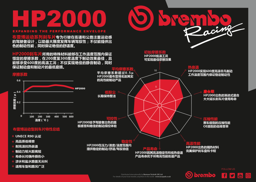

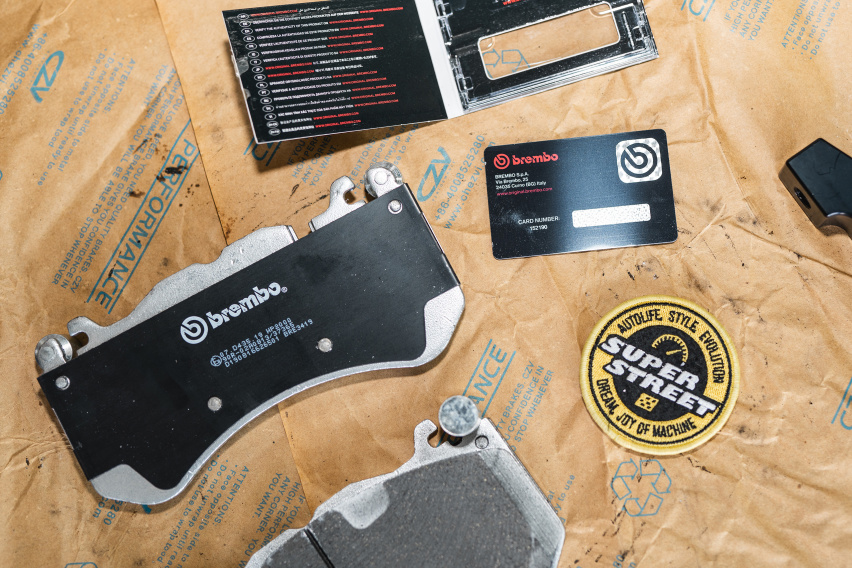

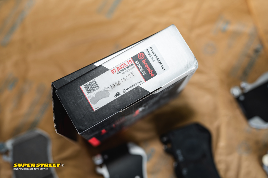

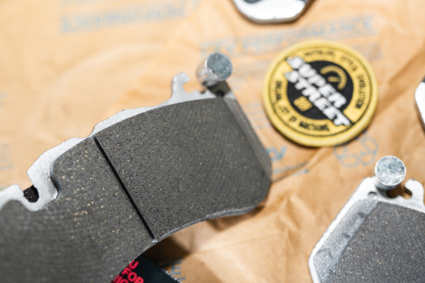

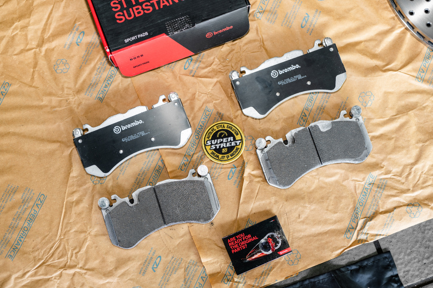

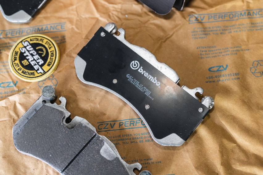

Brembo HP2000高性能刹车片;耐高温600度,适用于街道激烈驾驶和高速公路行驶使用,R90认证,制动力矩大,缩短刹车距离。平均摩擦系数超过0.5,在压力、速度、温度范围内提供稳定的制动效果。

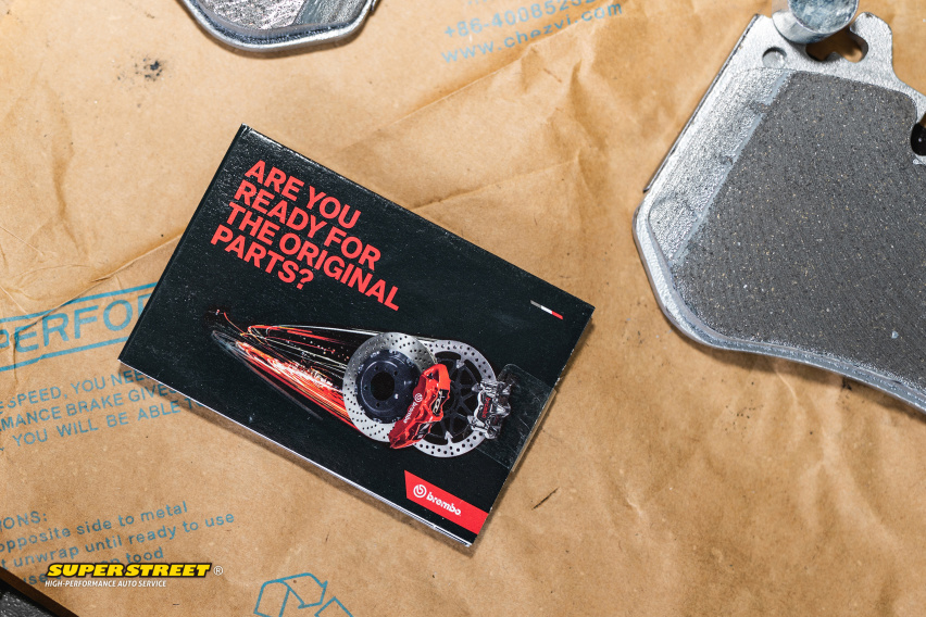

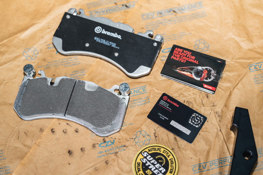

Brembo HP2000系列刹车片附带防伪识别卡,可以鉴定真伪。

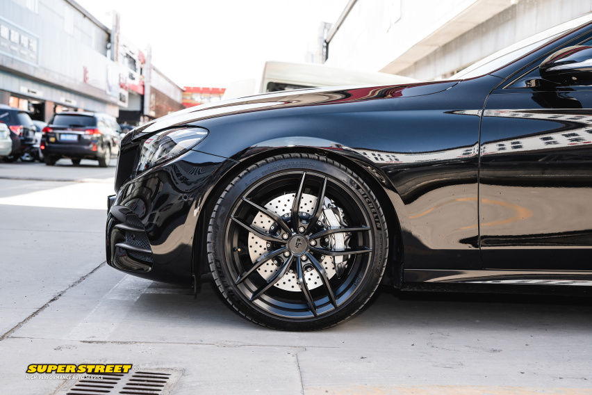

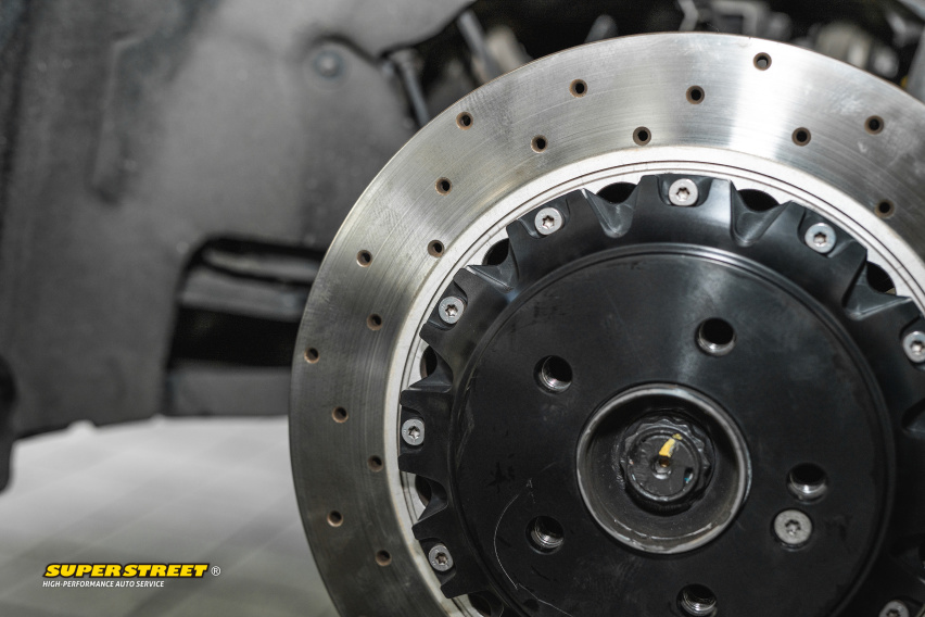

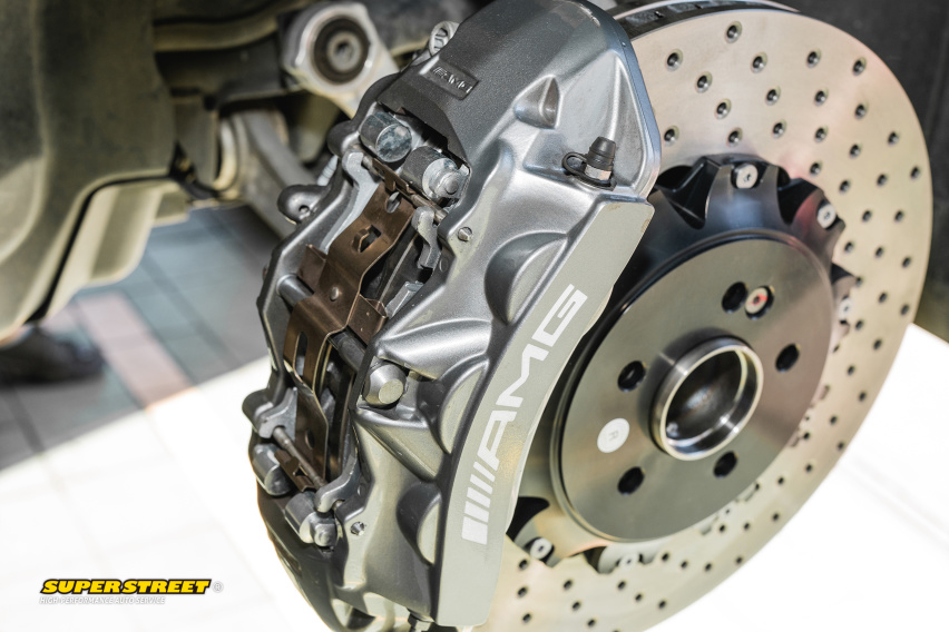

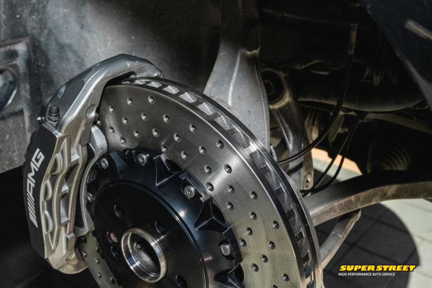

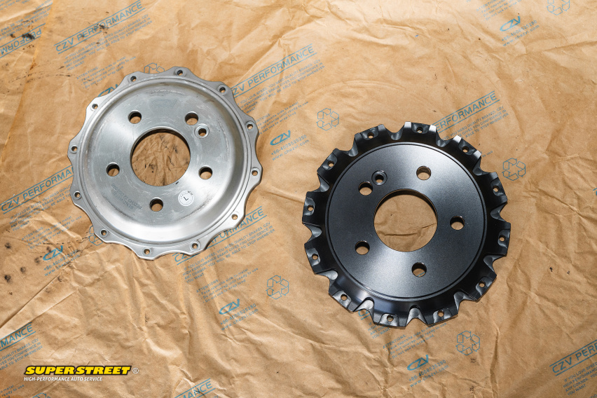

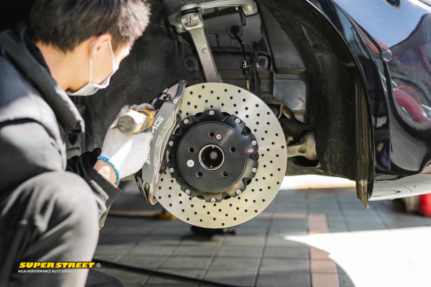

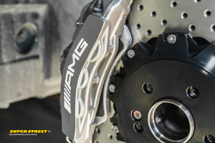

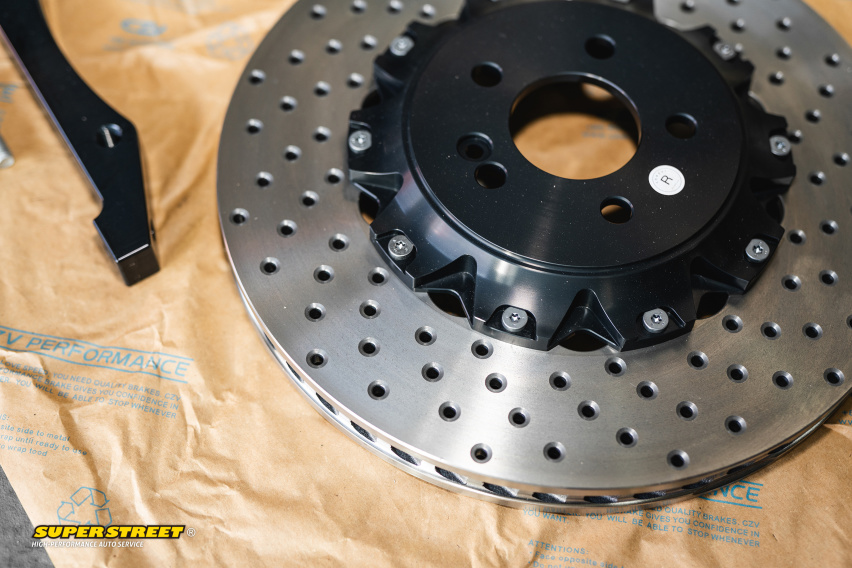

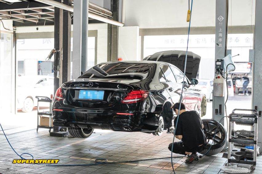

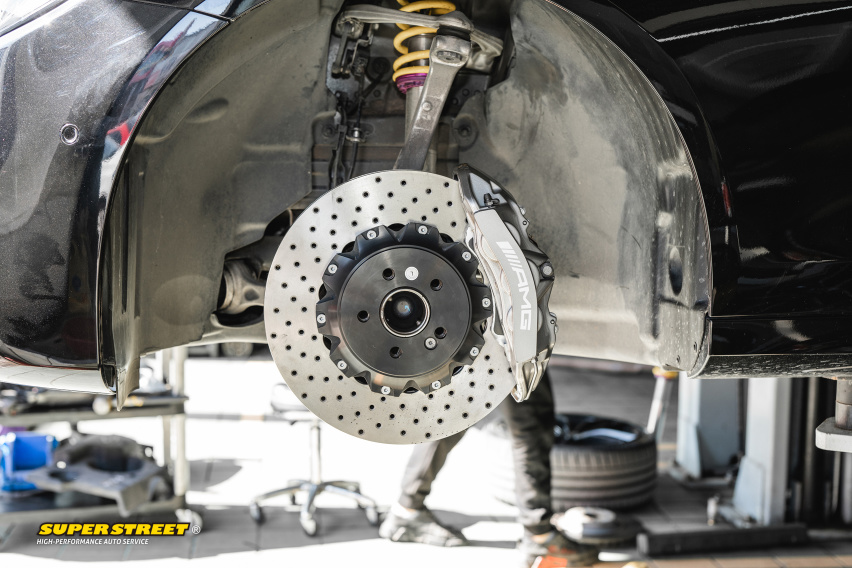

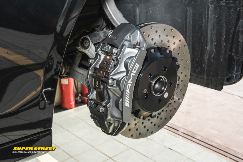

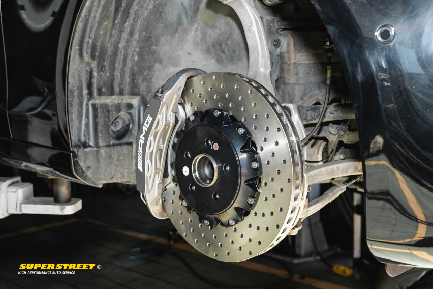

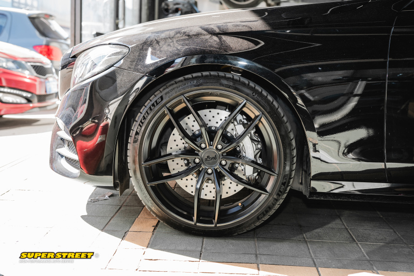

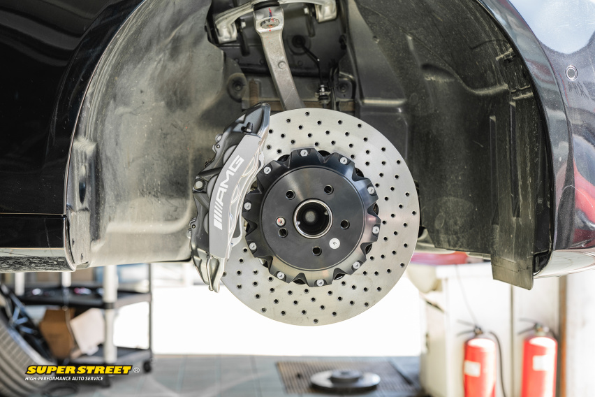

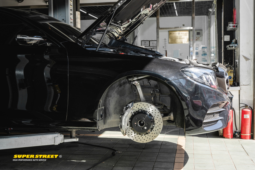

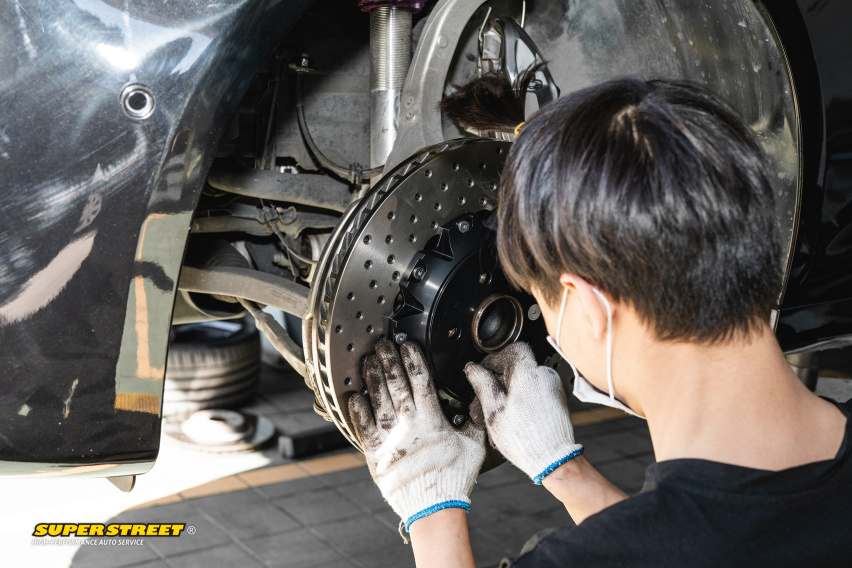

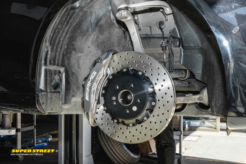

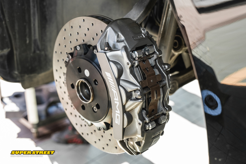

车主之前使用的是AMG六活塞刹车套件,更换了20寸NICHE轮毂,感觉刹车盘尺寸较小,决定更换更大尺寸的刹车盘,选用CZV 380mm打孔刹车盘,同时需要更换合头和桥位。
奔驰E级更换Brembo HP2000刹车片CZV打孔刹车盘

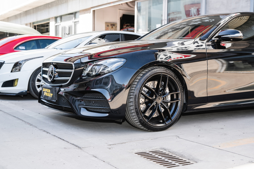

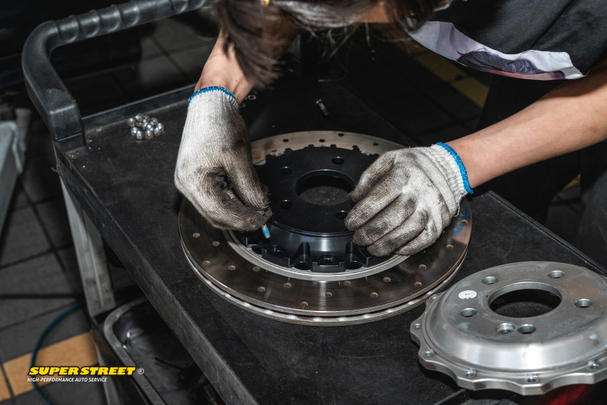

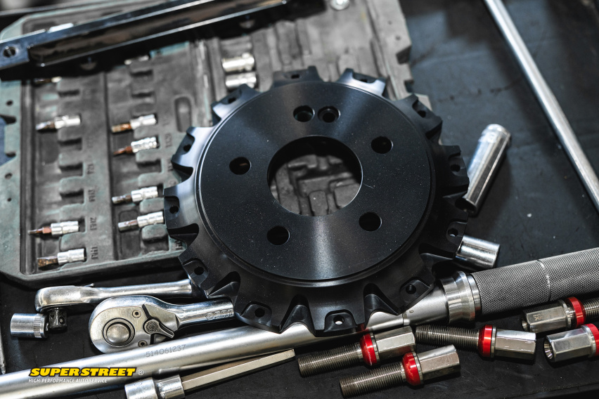

车主准备打造暗黑系列的造型,把之前原色合头更换为黑色合头。

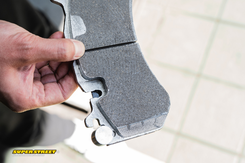

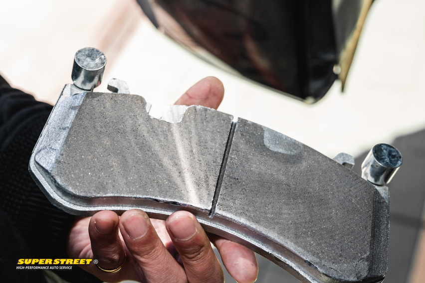

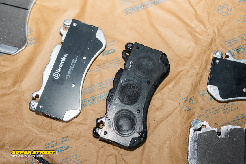

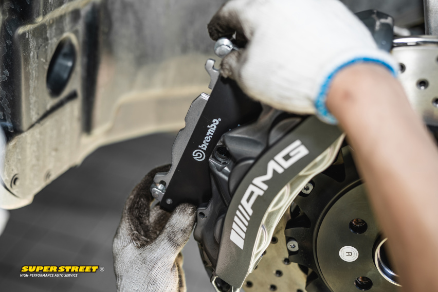

新旧刹车片对比,更换了380的刹车盘,但是刹车片的型号没有改变。

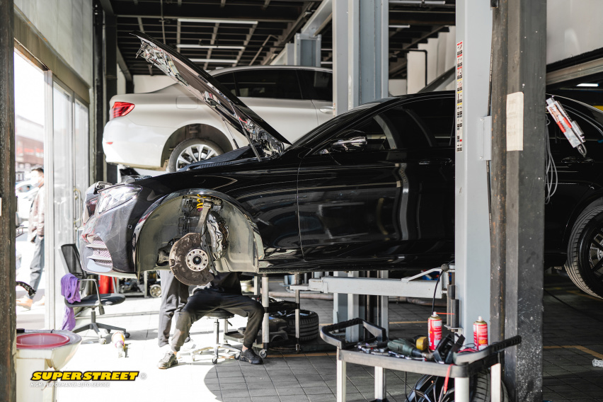

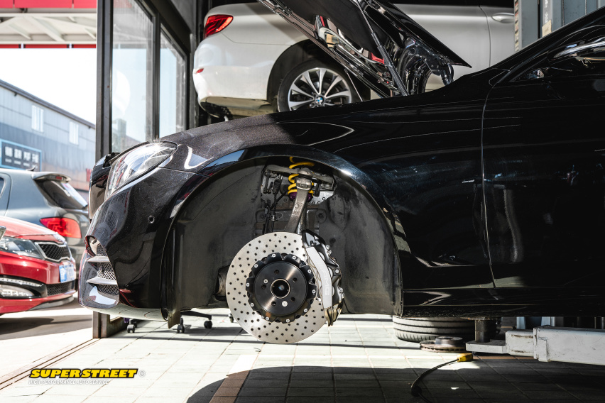

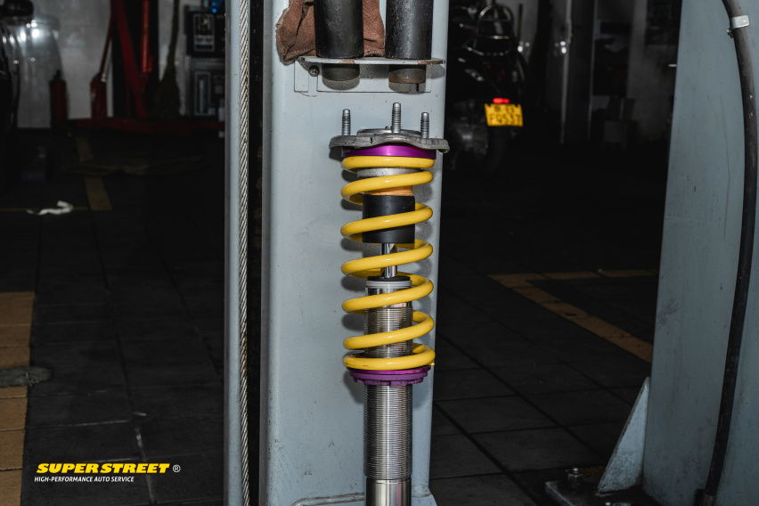

KW V3避震器,打方向前轮异响,拆下来检查一下。

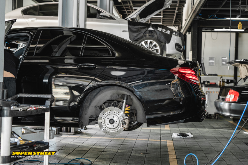

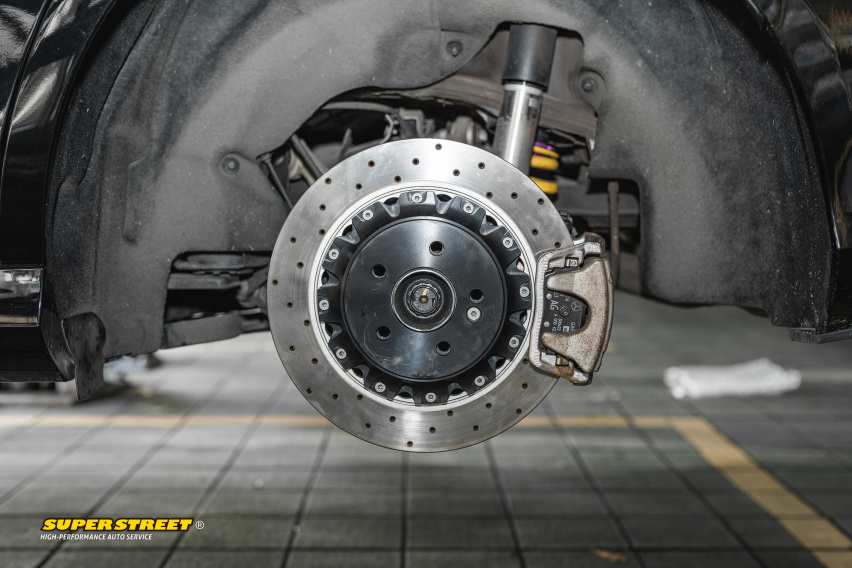

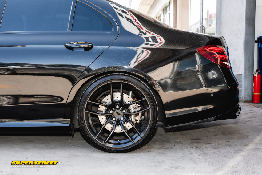

后轮只是更换为黑色的合头,其他地方不变。

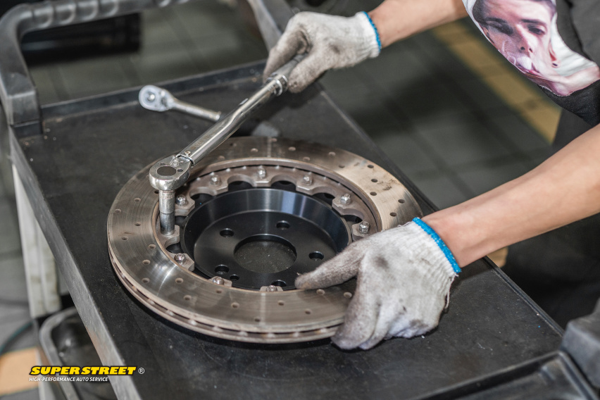

使用扭矩工具紧固刹车盘合头,设定扭矩为15Nm。
