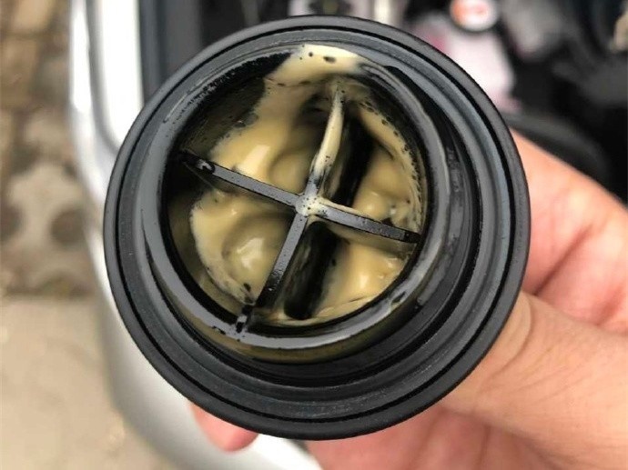

至于发动机机油为何会出现乳化现象?
一汽丰田的回应是:发动机反复的无法充分暖机,在水温80℃以下的状态下使用时,发动机内的少量的结露水不能蒸发且混入发动机机油中。在这种情况下,机油加注盖会出现乳化现象。当车辆高速行驶后,发动机充分暖机的情况下,混入到发动机机油中的少量水分蒸发,乳化现象就会消失。

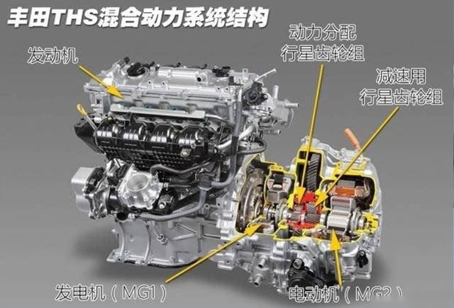

而这次机油增多集中于搭载A25系列混动系统的车型,混动系统车辆在低速行驶时,和汽油版车型相比,混动版车型的汽油发动机更为频繁地启动和停止,所以该现象更容易出现在混动车型上。
