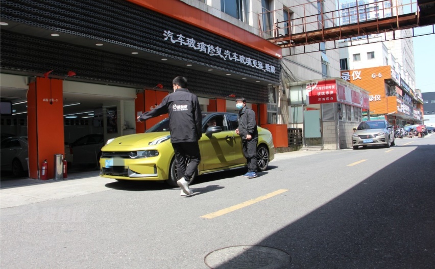

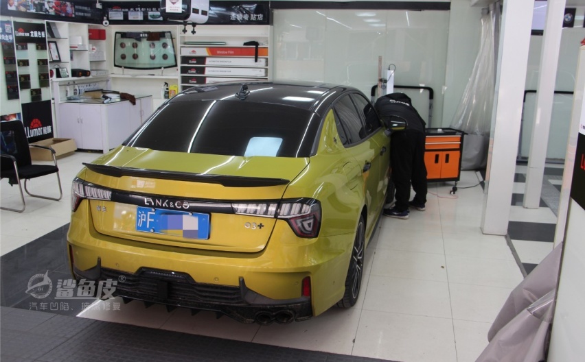

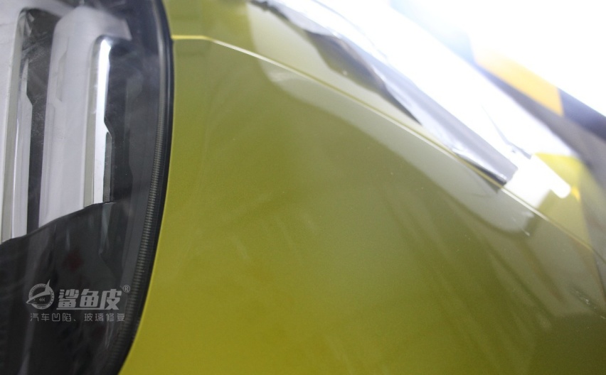

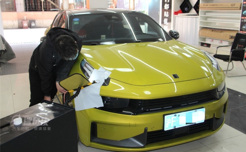

在马路边看到有辆领克前叶子板有个凹陷很明显,赶紧上去推销一下无痕修复。像这种小凹陷很多车主听到要把油漆磨掉重新喷漆就不愿意做了,而无痕修复就是为了应对这种情况而生的,只不过受推广限制很多车主不知道有这么个项目而已。
很轻易的,车主就答应过来尝试一下,先让他停好车子,谈好修复的价格和需要的时间。
像这个长度大概在5厘米左右的长条凹陷,根据我们的报价单价格在300左右,不过这是个新客户就给优惠了40,只收了260元。(在上海这种地方,这个价格已经很低了)

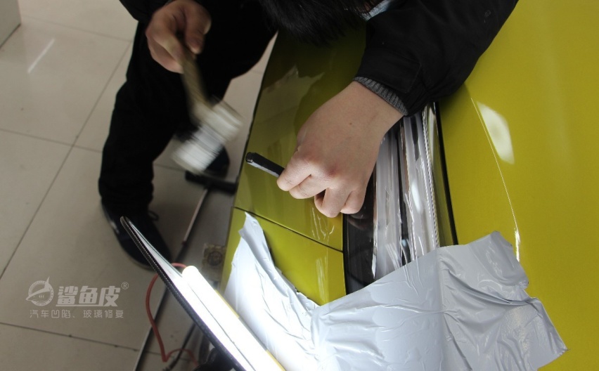

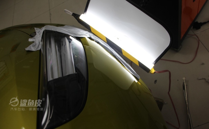

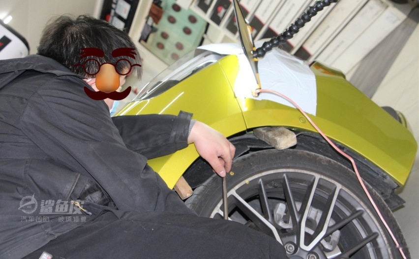

前叶子板属于比较好修的位置,把内衬掰开就能修到,拿轮胎做支点利用杠杆原理把它一个点一个点的顶起来。

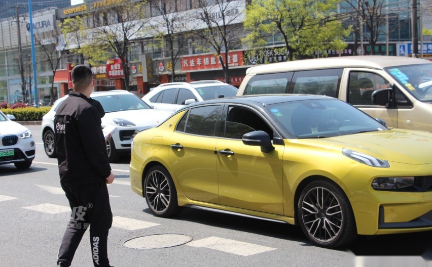

修复进行中,起初我还以为是改色膜,没想到原车就是这个颜色。领克03+这个车外观上就不用多说了,设计独特、辨识度很高,开在街上回头率百分百,帅的一P。车灯设计独特褒贬不一,但是我非常喜欢。

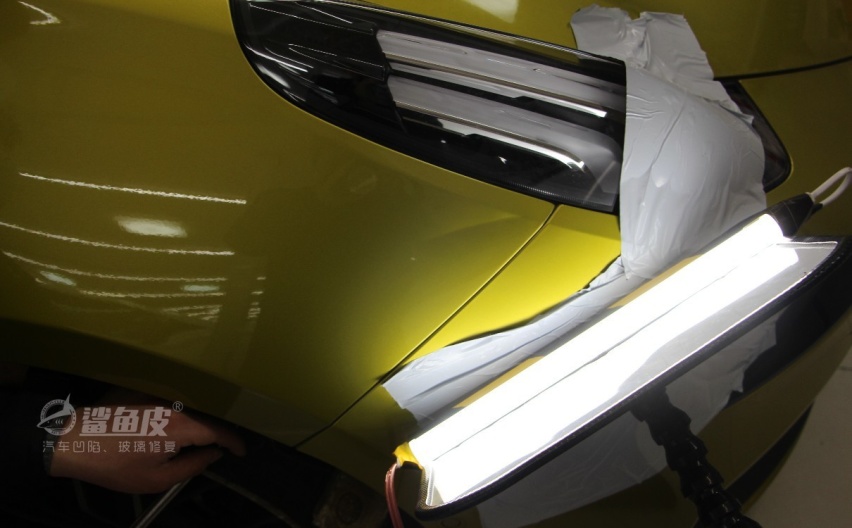

修了20分钟左右,这个长条凹陷已经好了1/4左右。继续修下去

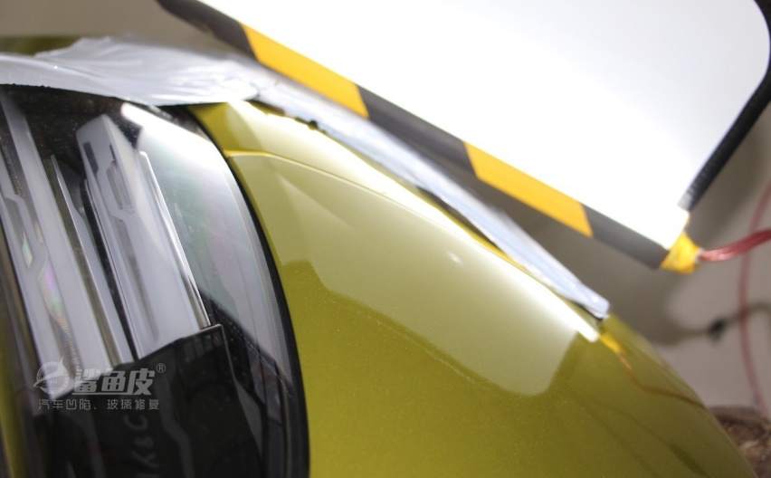

还有点比较深的凹陷,这个需要阔缓一点,不然容易把油漆顶裂。
阔缓之后继续顶,不过要小心一点别把大灯给划到了。

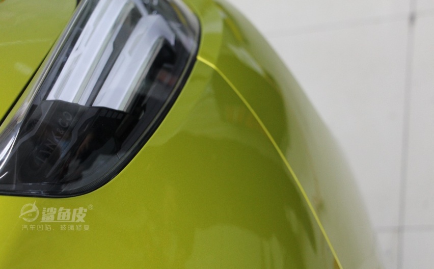

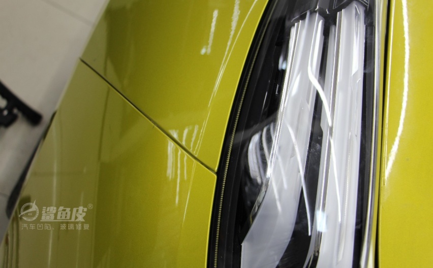

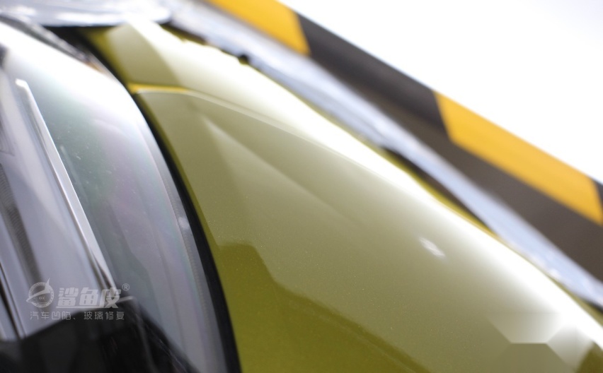

两个多小时终于搞定了,主要就是接近大灯那一点凹陷修复时间久了点,有很多需要注意的地方。接下来就是检查效果的时候了

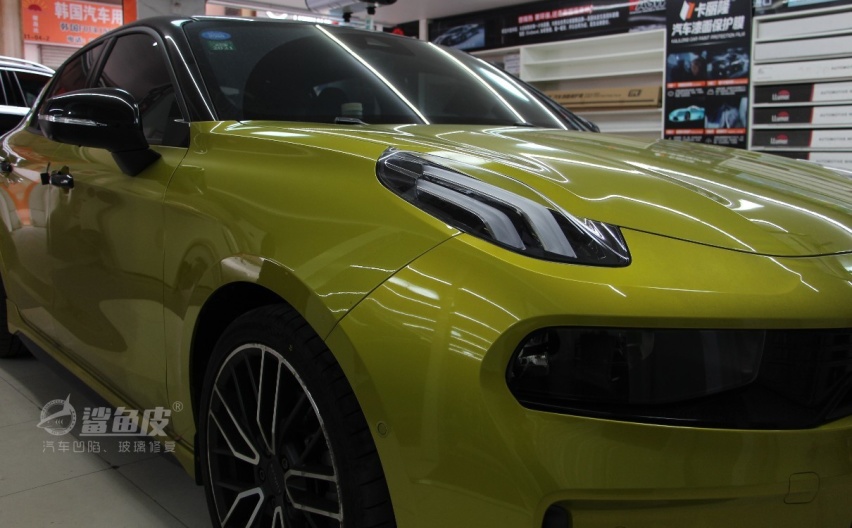

修复效果非常理想,完全没有痕迹,客户过来取车的时候也非常的满意。修好之后仔细看确实有一点像网友们常说的箭毒蛙。
