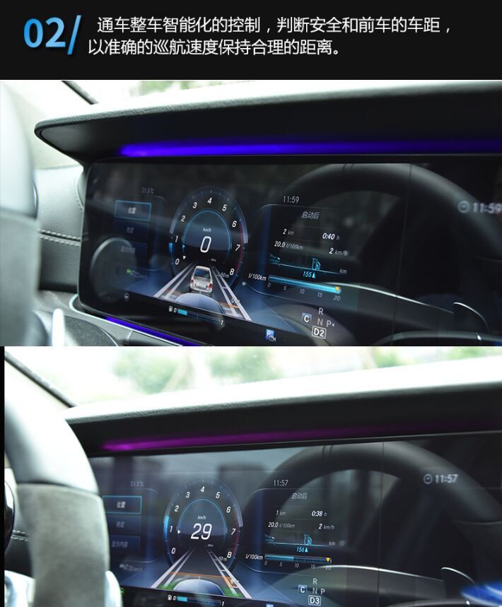

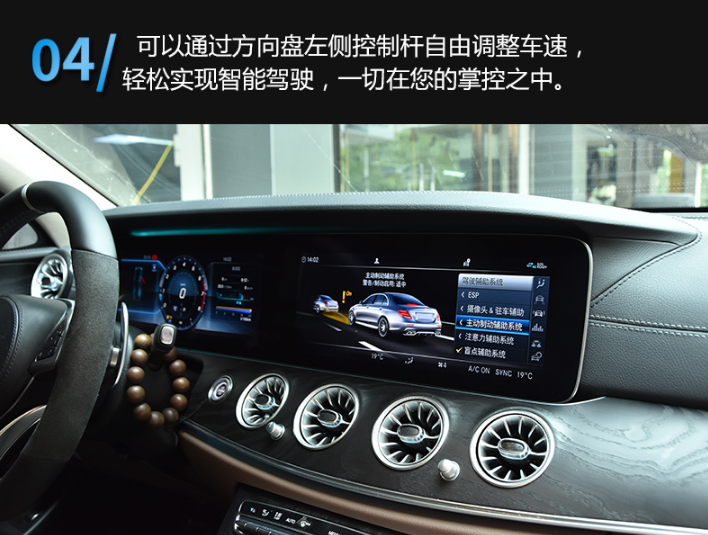

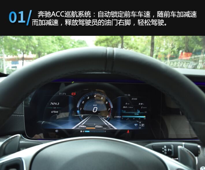

自适应巡航控制系统有哪些功能?
1、 定速巡航功能:前方无目标车辆时,按驾驶员设定车速(30~150km/h)稳定行驶;
2、 跟车巡航功能:前方有目标车辆时,根据前车状态(0~150km/h)跟车巡航。

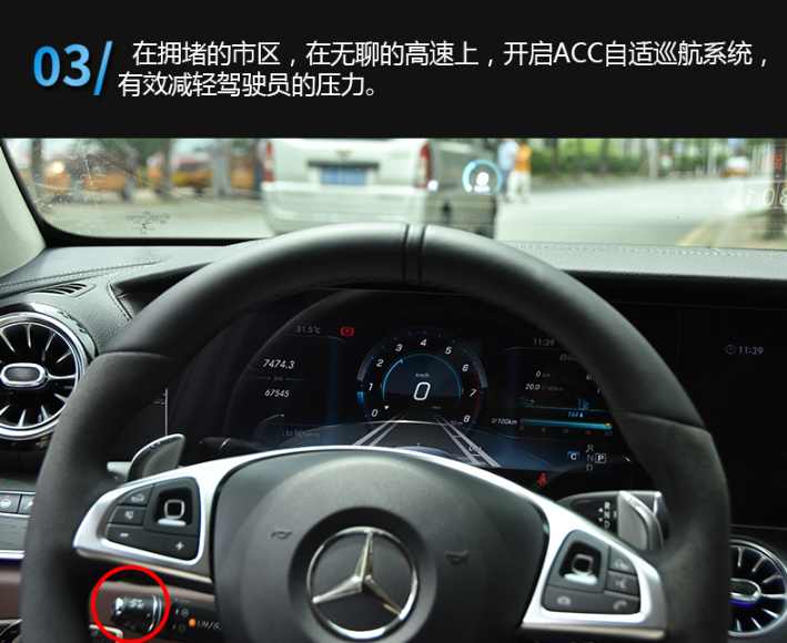

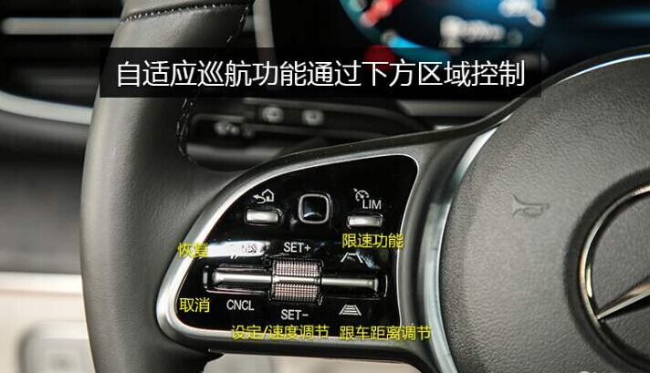

自适应巡航控制系统如何使用?

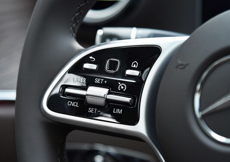

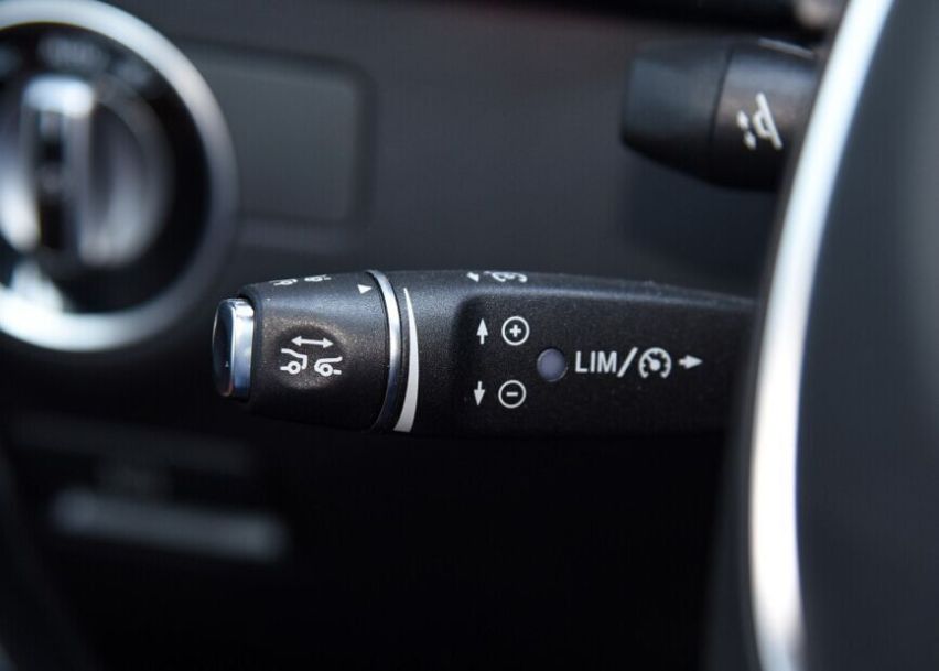

①ACC开启/关闭按键:按下此键可以在开启(满足激活条件时,系统进入待机状态)或关闭ACC之间进行切换。
② ACC复位/激活:沿此方向(靠近驾驶员侧)拨动手柄用来恢复当前保存的车速或激活ACC功能。
③ ACC退出:沿此方向(远离驾驶员侧)拨动手柄可退出ACC激活状态,进入待机状态。
④ 减少设置车速:ACC激活状态,沿此方向拨动手柄可设置减少车速。
⑤ 增大设置车速:ACC激活状态,沿此方向拨动手柄可设置增大车速。
⑥ 时距设置:通过旋转巡航手柄末端位置自锁式按键,可以实现四个档位车间时距的调节。

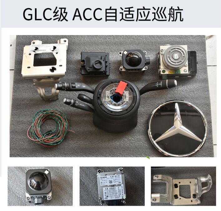

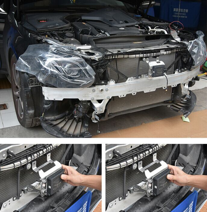

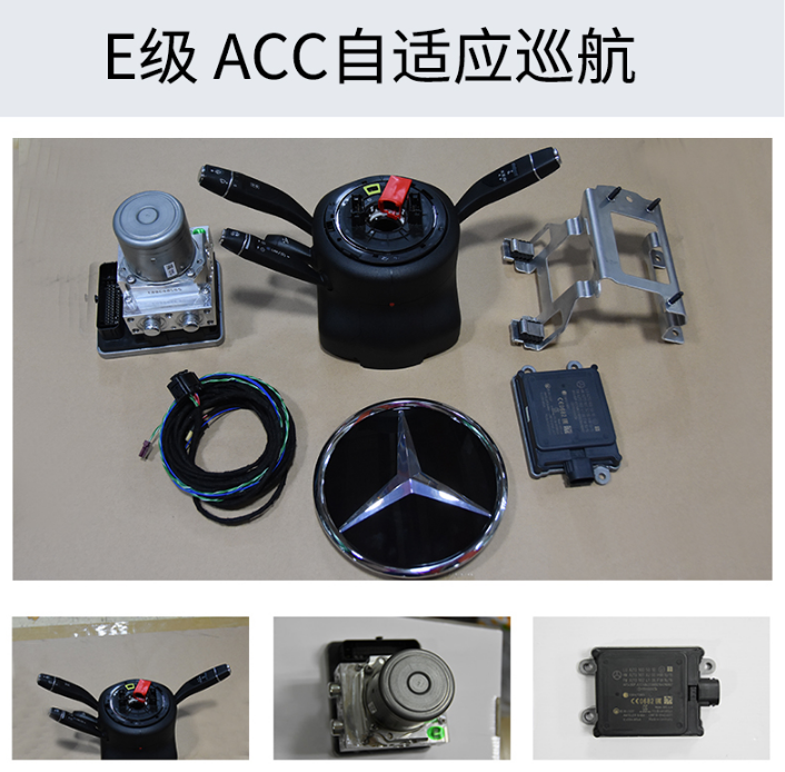

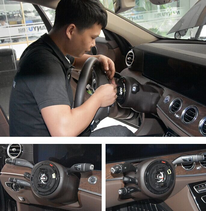

奔驰E级、GLC加装ACC自适应巡航案例
奔驰GLC原厂ACC配件
奔驰E级原厂ACC配件
奔驰E级加装原厂ACC自适应巡航案例
