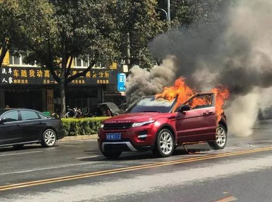

3月28日上午10时55分,在安徽省芜湖市,一名男子疑因感情纠纷,撞停一名女子驾驶的路虎汽车,随后在车上引燃自己携带的汽油,与女子同归于尽。事发过程中,汽车猛烈燃烧,燃起熊熊大火,场面甚是骇人。最终在消防官兵的努力下,将大火扑灭。事后有些人就问:如果这个火不扑灭,那么汽车会爆炸吗?今天我们从技术角度来分析一下这个问题。

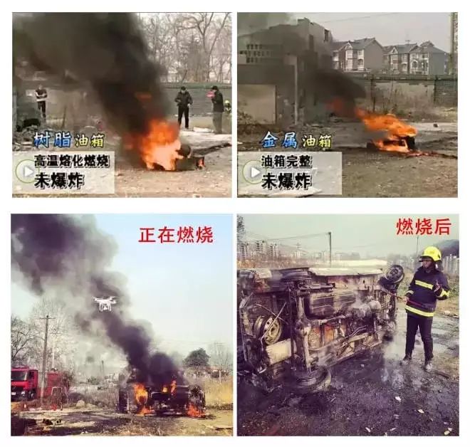

大家所说的汽车爆炸,主要指油箱爆炸。几年前,浙江在线汽车频道曾经做过一个实验,内容就是汽油箱起火后会不会爆炸。实验过程中,他们分别将树脂油箱和铁制油箱装入汽油后点燃,随后又将一辆完好的汽车点燃。实验的结果是:油箱和整车虽然燃烧的非常猛烈,但都没有爆炸。现场的消防员也说,在日常救援中,只遇到过汽车自燃的事件,从没看到汽车爆炸的情况。

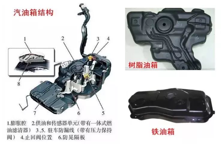

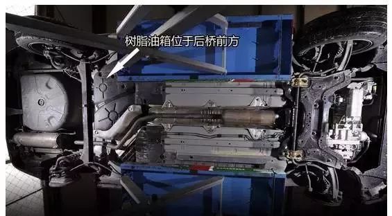

汽油箱的功用是储存汽油,由薄钢板或工程塑料(树脂)制。树脂油箱相对成本更高一些,重量更轻,也更容易成型,耐腐蚀性也比较好,因此,现在的汽车大多采用树脂油箱。部分车型为了应付恶劣的路况,在树脂油箱下面又加了一层金属防护板。在汽油箱内部还装有汽油泵和油量传感器,汽油箱内通常有挡油板,为的是减轻汽车行驶时汽油的振荡。
对于普通的乘用车来说,油箱通常位于后轴前方,以不同的形状铺设座椅下方。这个位置正好是C柱的位置,后面有备胎舱等部位作为溃缩空间。在多数事故中,这个位置是比较难撞到的。因此,在一般的碰撞事故中,油箱不会被撞到,更不会起火。

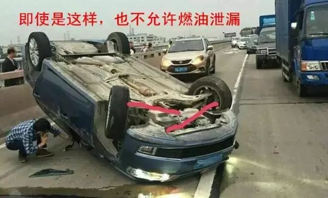

由于汽油箱对于汽车安全是极为重要的,在GB-20072-2006中,对汽车发生碰撞后的燃油系统安全有明确的规定。汽车制造企业为了使自己生产的车符合这个标准,普遍在汽车上安装了碰撞断油装置。当汽车发生强烈的碰撞时,该装置会切断燃油的供给,避免燃油的泄漏。
由此看出,燃油箱在设计、制造和使用过程中,都有比较完备的防碰撞和防漏油机制,在一般的事故中,燃油很难泄漏。所以,汽车在碰撞后起火、爆炸也就不会发生了。

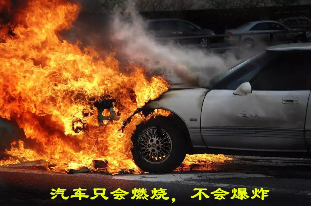

但是,万一发生了燃油泄漏并且引发了自燃,或者人为的点燃了汽车,汽车是否会爆炸呢?
大家知道,爆炸是需要有密闭的空间的。如果燃油泄漏到了燃油箱外面,就失去了密闭空间,即使燃烧,也不会爆炸。即使是最极端的情况,汽油在油箱内部发生了燃烧,就是上文所做的实验,结果仍然是不会爆炸。
所以,只要是一辆正常的汽车,在发生事故时是绝对不会发生爆炸的。现在的汽车有着完备的安全装置,只要我们正常使用,安全是有保证的。至于电影中的那些爆炸场面,只是导演为了吸引我们的眼球而制作的特效而已。

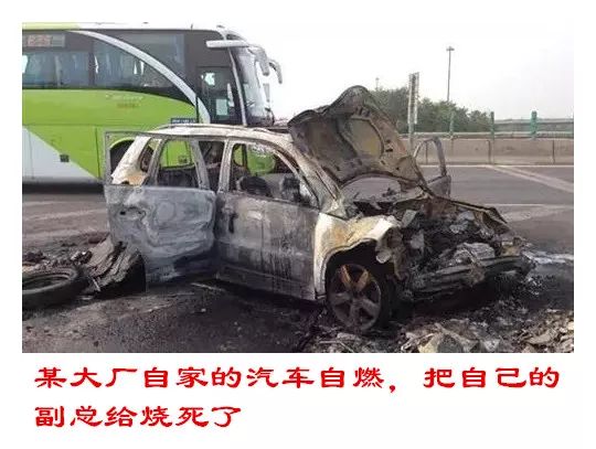

当然,汽车碰撞后自燃也是很可怕的。当年某汽车大厂的副总经理驾驶自家生产的SUV,在甘肃省高速公路上发生碰撞后,燃油泄漏,喷射到了炽热的涡轮增压器上,瞬间引起汽车自燃,将这位副总经理活活烧死在自家生产的车内,想想真是悲剧。还与文章开头的案例,真心希望这样的悲剧不再上演。
