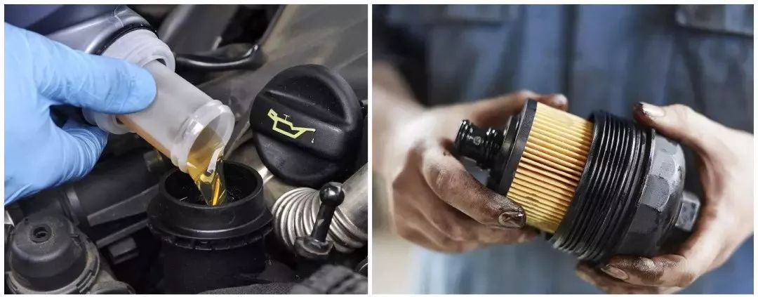

发动机在更换机油的同时,必须更换机油滤清器,并且必须更换正品、优质的滤清器,绝不能使用价格低廉的假冒机油滤清器来代替。这一点是很多人都会忽视的,大家只知道机油对发动机非常重要,非常重视机油的品质,在换机油时都很舍得花钱换好一点的机油,但是却认为机油滤芯的作用不大,使用一般的就行,甚至会有人认为它不换也可以。这主要是因为大家不了解机油滤清器的作用,事实上机油滤清器的作用一点不比机油小。

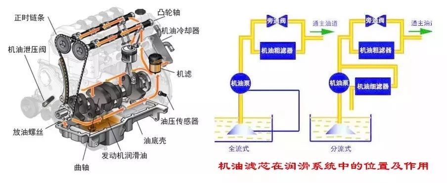

机油滤清器应该具有过滤能力强、流通阻力小、使用寿命长等性能。在发动机润滑系统中,一般有三种滤清器。第一种是机油集滤器,安装在机油泵之前,防止大颗粒的杂质进入机油泵,还可以防止机油泵的早期磨损;第二种是机油粗滤器,用以滤去机油中粒度较大(直径为0.05-0.1mm之间)的杂质,它对机油的流动阻力较小,一般串联于机油泵与主油道之间,属于全流式滤清器。我们一般更换的机滤,就是指这种机油粗滤器 ;第三种是机油细滤器,用以清除直径在0.001mm以上的细小杂质,由于这种滤清器对于机油的流动阻力较大,故多做成分流式,即与主油道并联,只有少量机油流过细滤器。它一般只装备在大型柴油机上,在轿车上是没有的,绝大多数采用离心过滤式。我们在在维护保养发动机时,一般只更换机油粗滤器,就是我们常说的机油滤芯,而机油细滤器一般在二级保养时清理一次就可以了。

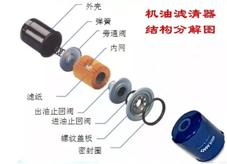

现在的发动机普遍使用旋装式一次性机油滤清器,也有部分车型使用的是纸芯式滤清器,其中起过滤作用的就是特制的机油滤纸。这种滤纸是一种微孔滤纸,可以过滤机油中粒度在0.05-0.1mm左右的杂质,并且对机油的流动阻力较小;为了保证最小体积内有最大的过滤面积,并提高滤芯的刚度,一般都折叠成纸扇形和波纹形,并与上下端盖经热固化处理而粘合在一起的。在机油滤清器中,这种滤纸的用量是经过严格计算的,可以确保在机油的更换周期内不会发生堵塞,但也不会有太多的余量。如果超过这个周期过长,机油滤清器就会有堵塞的风险,特别是现在有些车型,机油滤清器做得很小,基本上超过机油的更换周期,它就不起多大的作用了。所以,机油和机油滤清器必须及时更换。

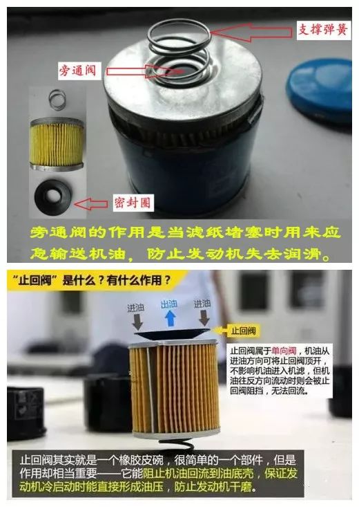

另外,在机油滤清器上还有两个重要的阀——止回阀和旁通阀。止回阀是一种单向阀,它可以让机油进入机油滤清器,但是却不可以从这里流出,它的作用是阻止发动机熄火后机油流回油底壳,保证发动机在启动后直接形成油压,尽可能的减少发动机干摩擦的时间;旁通阀是一种溢流阀,当机油压力过大时它就会开启,机油不经过滤清就进入主油道,它的作用是当滤纸堵塞时用来应急输送机油,防止发动机失去润滑。旁通阀的开启压力是经过精密计算的,这个压力过大或过小都会导致发动机润滑性能变差。

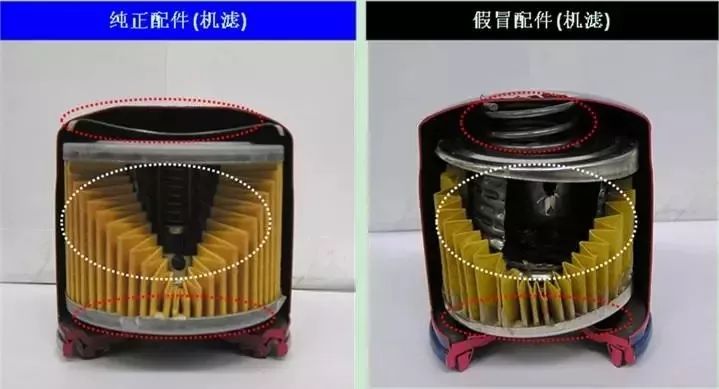

假的或劣质的机油滤清器主要在三个方面品质较差。第一就是滤纸的品质,假的机油滤纸过滤杂质能力比较差,滤纸过密会影响机油正常流通量,而滤纸过松则会导致大量未被过滤的杂质继续随机油流动,时间长了会导致发动机内部零件进行干摩擦或过度磨损,还有些机油滤纸强度过低,时间长了会变形,减小了过滤面积;第二就是旁通阀的开启压力,如果旁通阀压力过低,在正常压力下,旁通阀就开启,导致机油不经过滤清就进入主油道;如果旁通阀压力过高,滤纸失效堵塞时也不打开,机油就不能进入润滑油道,发动机有失去润滑的危险;第三是没有止回阀,或者止回阀密封不良,停车后机油会流回油底壳,冷车启动时机油压建立的慢,导致发动机干摩擦时间长。因此,使用假的或劣质的机油滤清器后果是非常严重的。

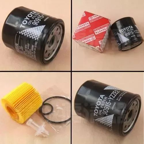

那么我们该如何鉴别真假机油滤清器呢?事实上,对于我们普通人来说,这是非常困难的事情。因为现在即使是假的机油滤清器外观也做的非常漂亮,从这一点上很难分辨。对于专业人士而言,他们可以把这些滤芯拆开来看,然后判别真假,我们普通人显然不具备这样的能力,也不具备这样的条件。所以,我们在选择机油滤清器时,最好是在信誉良好的修理厂或4s店,选择那些大品牌的、质量有保证的,而不要去一些小的路边店或信誉较差的修理厂。请记住:正规的渠道是正品零部件的重要保障,千万不要为了省一点钱,而付出惨痛的代价!
