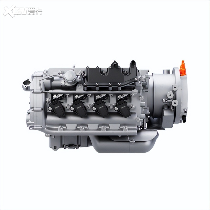

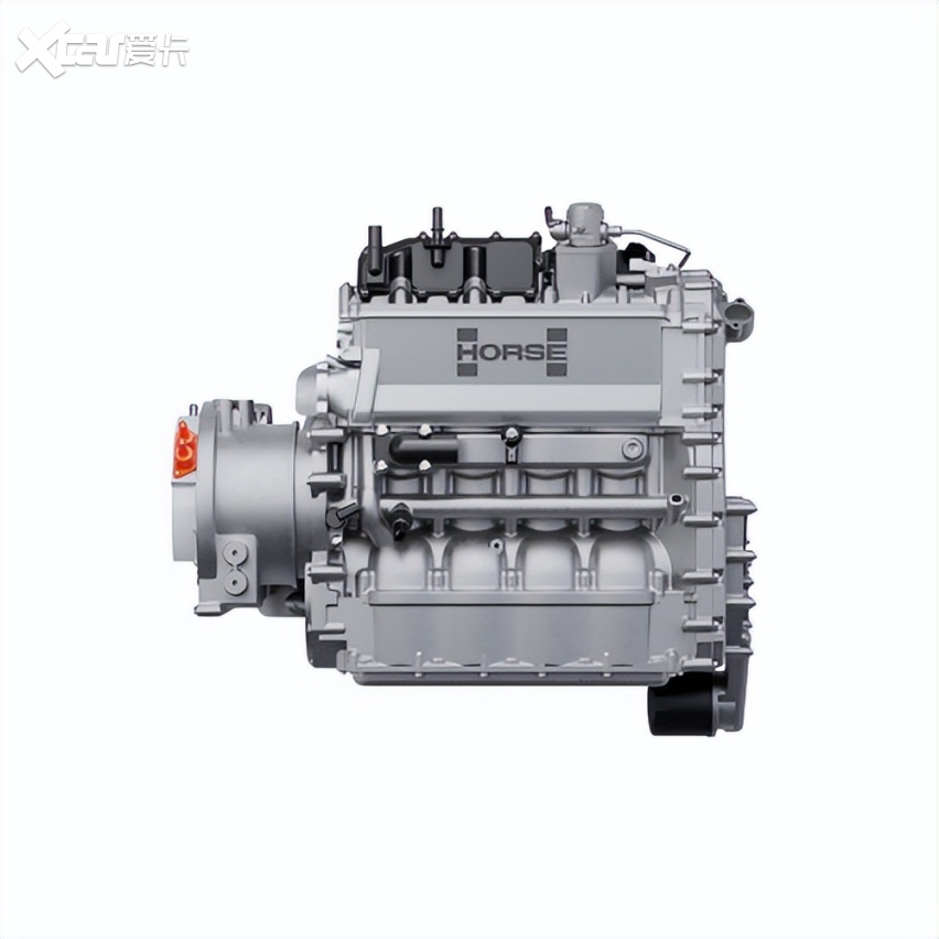

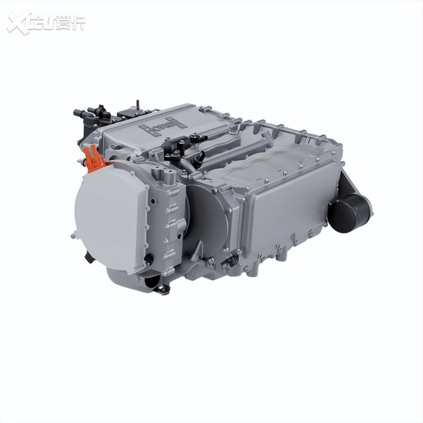

浩思动力于今年三季度重磅发布了一款新型超紧凑增程器——Horse C15,仅一个公文包大小,就能用极少的改装量将纯电汽车转变为增程式电动车。这款颠覆性产品在2025德国慕尼黑IAA车展上惊艳亮相,为新能源汽车产业带来平台升级新路径。
Horse C15增程器将1.5升四缸发动机、发电机、逆变器、排气系统与冷却包高度集成于一体,整体尺寸仅为500×550×275毫米,以极致紧凑重新定义行业标准。通过加装Horse C15,主机厂仅需极小的成本就能将纯电平台快速改造为增程式电动平台。更灵活的是,Horse C15 支持水平或垂直安装,可轻松嵌入纯电车的前舱或后舱,与现有电驱动单元无缝集成,为车型的设计提供极大自由度。
Horse C15不仅在空间设计上有创新突破,更在合规与性能上同样具备领先优势。该产品符合全球各地环保法规(包括欧Ⅶ、中国国Ⅶ及SULEV20等排放标准);自然吸气版本最大功率达70kW,适配B级、C级乘用车;加装涡轮增压器后,功率可提升至120kW,满足D级车及轻型商用车需求;支持汽油与合成燃料双模式运行,为未来低碳出行提供更多选择。
值得关注的是,Horse C15 的核心作用是“智能补能”—— Horse C15增程器主要用于维持高压电池的电量水平,为电驱动的电机提供动力。通过使用Horse C15,主机厂能在不影响续航里程的情况下,减小电动车电池的尺寸,从而节省成本和重量,并减轻原材料供应链的压力。
Horse C15不直接驱动车辆,因此发动机能在其最高效的转速范围内运行,最大限度地减少燃油消耗和排放。由于增程式电动车是由电力驱动的,其驾驶平顺性和响应性与纯电动车媲美。车辆的电池也可以像纯电动车一样,使用公共充电桩或家用电源进行充电。当使用低碳燃料时,增程式电动车全生命周期碳足迹可与纯电动车相媲美。
Horse C15是浩思动力X-Range系列的核心产品。X-Range系列旨在通过内燃机和混合动力技术,用最小程度的改装来丰富现有的电动平台。依托浩思动力全栈动力系统技术积累,X-Range 系列通过高度集成设计,实现业界领先的热管理、轻量化与空间效率,为车企提供“低成本、快迭代”的平台升级方案。
“增程式电动车是全球增长最快的动力总成类型,Horse C15则是我们为车企抓住这一机遇的核心武器” 浩思动力首席执行官Matias Giannini表示,“我们始终致力于支持主机厂交付全系列动力车型,Horse C15作为当前市场最高效、最灵活的增程方案之一,将成为行业转型的关键推动力,助力全球出行向净零排放加速迈进。”
