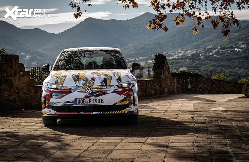

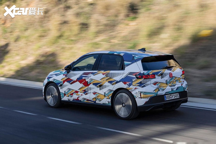

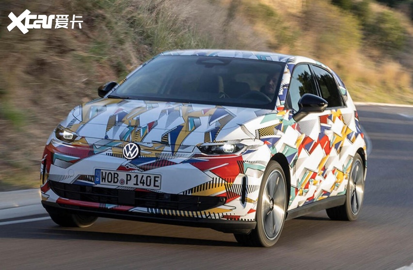

ID.Polo基于大众集团专为电动车开发的MEB+平台。核心特征是平板电池布局,电池包平整地嵌入车身底部中央,摆脱了传统燃油车底盘传动轴、排气管等结构的限制,与此前油改电的大众电动小车相比,在空间利用率上有改善,采用短前后悬、长轴距的布局。ID.Polo在车身长度短21mm的情况下,轴距达2600mm,比燃油版(2552mm)长48mm。这意味着后排的腿部空间更大,根据《Autocar》对原型车的测试,后排腿部空间更接近目前的高尔夫。
由于电池居中布置,同时降低了车辆重心,实现接近50:50前后配重,加上电池包周围的纵梁和横梁保护,整体刚度比燃油版更高,但缺点是大电池带来了笨重的车身,达到1.5吨,燃油版只有1.18吨,操控少了一丝轻巧感。

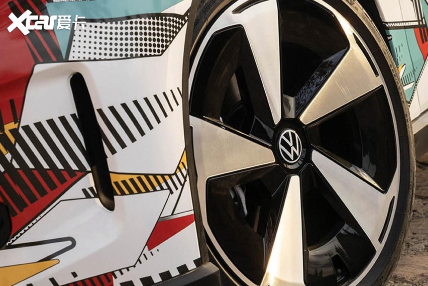

悬挂部分,ID.Polo保留了前麦弗逊式独立悬挂+后扭力梁式非独立悬挂的组合,与燃油版的结构保持一致,但纯电版采用了新款减震器和羊角,减震的内部阀门重新标定,支撑性和回弹控制针对更重的车身重新调校。新设计的羊角减轻了重量,转向响应更快。
后悬挂扭力梁通过一根横梁连接左右两个后轮,结构简单,不占用过多底盘空间,相比燃油版,采用新的被动式减震器和导向轴承,减少扭力梁的颠簸感,同时减少噪音。

《Autocar》试驾ID Polo原型车后,表示隔音比燃油版更佳,即使在颠簸路面上也能保持平稳行驶。转向精准,同时保留了前驱车特有的转向不足感,让燃油掀背车爱好者倍感熟悉,但整体驾驶感受不如燃油Polo GTi轻快。
