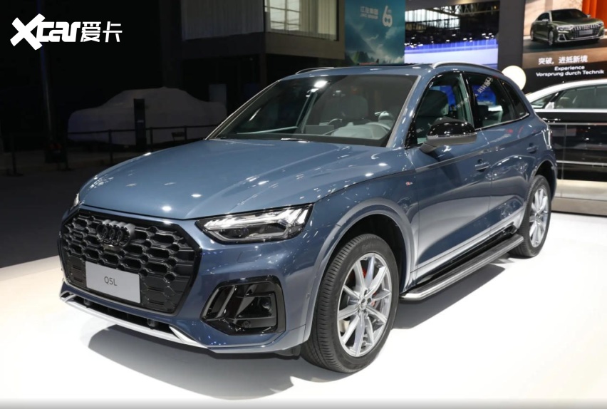

发动机对比,3代半对比5代

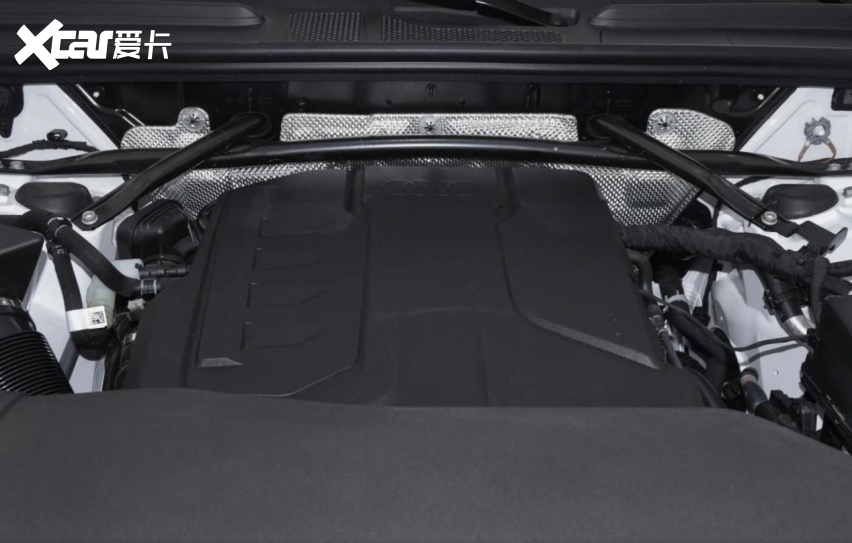

新款在售的Q5L搭载的是三代半EA888发动机,低功率版本国内代号DTG,而换代后的新Q5L搭载第五代EA888,低功率版本代号DXM,配合HDI双电机系统。也就是说,已经开启预售的新一代Q5L全系都是轻混,没有了真正的纯燃油版本。
第五代EA888发动机与第三代的主要差异在三个方面,首先是12.5:1的压缩比,压缩比越高,热效率越高,不过压缩比提升需要发动机整体硬件的支持,新一代经过修改达到39.4%的热效率;其次是VTG可变截面涡轮增压,这项技术已经在大众旗下的保时捷车型中使用多年,如今下放到2.0T机器上。
通过调整涡轮叶片角度,让发动机低转速时涡轮也可以工作,高转速时大叶片模式,压缩更多的空气进入气缸,就像你点火,刚开始小口慢慢吹,先让火着起来,后期用扇子扇,火势自然旺;同时缸内直喷的压力增加到500Bar,通过平衡轴驱动的高压油泵实现,燃油雾化更彻底,一方面降低颗粒物排放,一方面合理利用每一滴油。

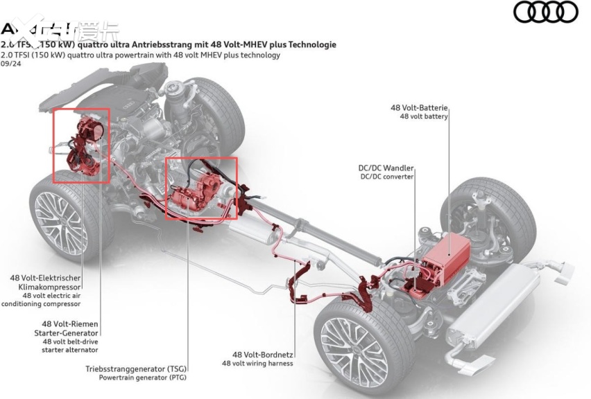

有趣的是,单纯从发动机特性来看,新款发动机的峰值扭矩爆发转速更高,理论上低速起步响应不如老款直接。但奥迪的解决方案是引入48V PLUS轻混系统。这套系统中的PTG电机可产生230Nm的扭矩和24马力功率,高于传统48V轻混电机。一方面将百公里加速时间从9.1秒缩短至7.1秒,也可以在低速时单独驱动车辆,减少发动机介入。
配合PTG电机的是BAS电机,也就是皮带驱动的起动发电机,负责静音启动和发电。车辆在刹车、滑行时产生的动能会被回收,储存于1.7度的磷酸铁锂电池中,这些电能可直接用于空调、车灯等电器设备,减少发动机怠速发电的燃油消耗。
一方面加速更快,油耗降低,但缺点是双电机系统的结构复杂性增加,导致后期维修保养成本上升,想要纯燃油的车主没有其他选择,这是潜在车主必须考虑的现实问题。

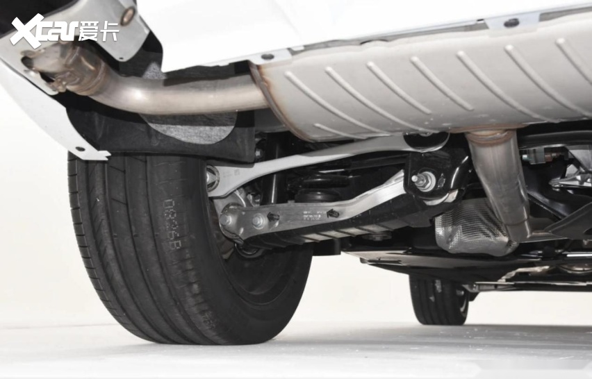

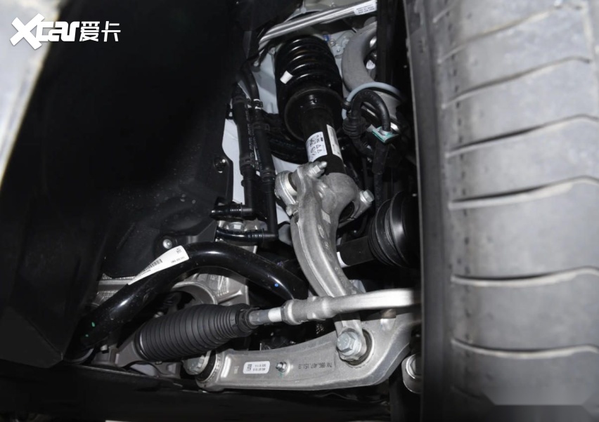

底盘悬挂对比
奥迪一直以中性操控作为品牌的核心驾驶特性,不刻意追求转向过度带来的激情,也不容忍明显的转向不足。新一代Q5L延续了这个理念,所以前后悬挂设计甚至都类似,基础悬挂系统为前后五连杆独立设计,其中前悬挂从双叉臂结构演化而来,通过将上叉臂一分为二,形成真正的五连杆布局,为工程师提供了更多的调校空间,能够在保持操控稳定性的同时,提升乘坐舒适度。
相比现款,新一代车型入门款就可以选装空气悬挂,双腔设计的加入让Q5L能够改变车身高度和悬挂软硬,越野模式下底盘自动抬升30mm,运动模式则降低15mm以降低重心,手动调节时可抬高45mm。虽然相比上一代有一定的改进,但同价位国产车大多标配空气悬挂下,奥迪仍将空悬作为高价选装项。

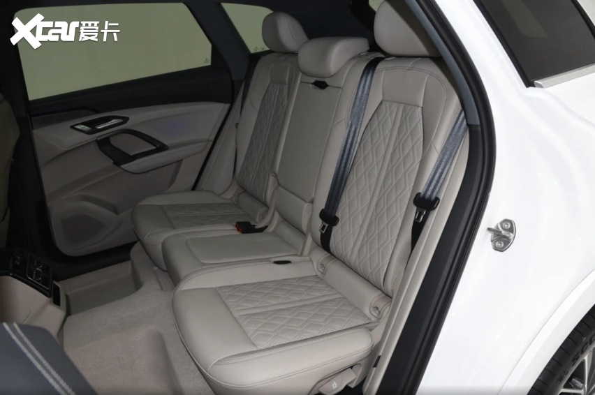

乘坐感受对比
新一代奥迪Q5L的长宽高分别为4842/1900/1660mm,轴距更2945mm。而目前在售的2026款车型长宽高分别为4770/1893/1667mm,轴距2907mm。车身长度增加72mm,后备箱空间更大,其中轴距加长38mm,这4厘米左右直接转化为后排乘客膝盖与前排座椅之间的距离,腿部更宽敞,同时第二排座椅多了前后滑动和靠背调节的功能,第二排不再是固定座椅,不同体型的乘客可以自己调整坐姿。
相比MLB Evo,新PPC平台修改了机械布局,更短的前后悬设计,在增加轴距的同时,可能让四个车轮更靠近车身四角,拓展舱内空间。同时新一代座舱标配了语言控制功能,但短板也存在,像座椅通风、按摩这类豪华车型的基础功能,在许多同价位国产新能源车上已是标配,在新Q5L依旧是选配。
