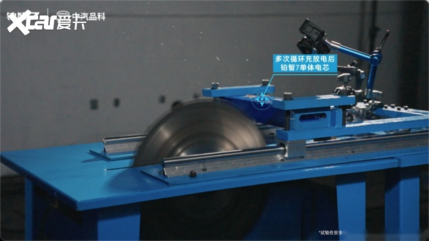

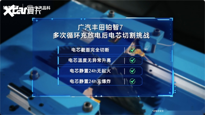

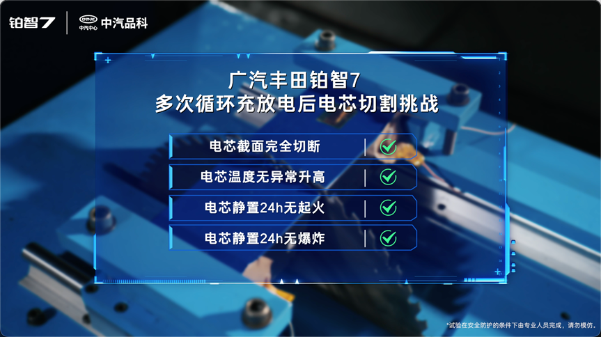

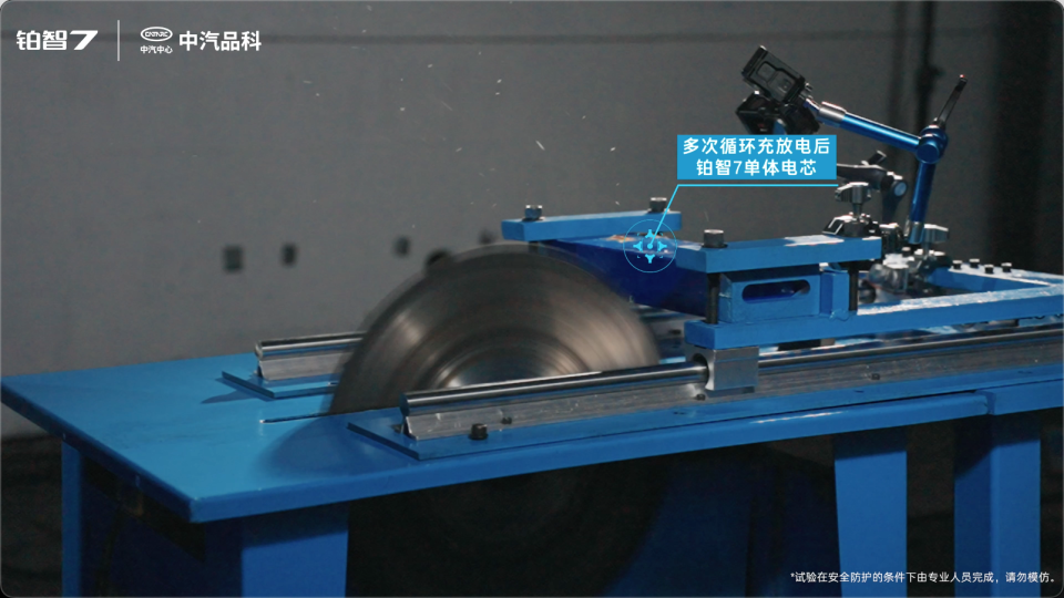

在最严重的“超高速碰撞、大卡车前后夹击追撞、翻车坠崖”等等极端事故场景,受损电芯是否能保证不起火、不爆炸,直接决定了乘员获救的可能性。“电芯切割”测试,正是面向这类场景而来。
该测试分2轮进行,用于测试的2块单体电芯,均处于100%满电状态,其中一块为全新;另一块则经过了800多次循环充放电、等效行驶里程超30万公里。该测试为“全截面切割”,短路面积远超常规的针刺测试。测试结果显示,被切割的电芯温度无异常升高,静置24小时后无起火、无爆炸,这意味着,铂智7在最严重事故发生后,即使电芯受损,车辆也没有起火危险,确保乘员不受二次伤害;因救援需要而切割车辆时,同样不必担心切割触及电芯而引发火情。
这得益于电芯材料与设计的双重安全保障。铂智7的电芯采用高稳定性磷酸铁锂正极、低活性反应电解液与超高分子量安全隔膜,让电芯的耐热性能、抗短路能力大幅提升。每个电芯都使用了更高成本的贴片保险丝,可在异常时快速熔断,防止拉弧导致热扩散,从而保证整个电池包的安全。电池包的电流采样还采用双电流传感器冗余设计,为电池安全、能量管理、电机控制等提供了坚实的数据基础。

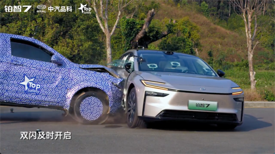

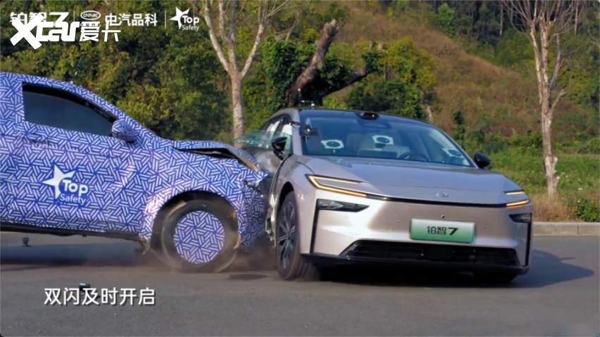

在郊外、乡村、工地、修路等地方驾驶时,难免因路面不平而托底。在无路灯的十字路口,因观察不足,有时候也会遭遇另一方向来车的侧面碰撞。“异形刮底叠加侧碰”测试,考验的正是这些意外场景下的电池包整体的被动安全,以及整车对人员防护、救援效率、二次事故防范等方面的全方位考量。
异形刮底测试,采用高19cm的异形尖锐硬物刮底2次,分别作用于电池包下方的中部和侧面。刮底后,电池包未冒烟/未起火/未爆炸,电解液未发生泄漏,可见一般的刮底事故不会对铂智7的电池包造成损伤。
随后实施的60km/h横向来车撞击,模拟的则是典型“十字路口碰撞事故”。测试结果显示,在巨大冲击力下,乘员舱结构保持完整,A、B、C柱未发生结构失效,为乘员保留了充足的生存空间。车辆的约束系统响应精准迅速,预紧式安全带及时点爆收紧,侧气帘、侧气囊及远端气囊(前排中央气囊)均及时点爆、正常展开。乘员在该类别事故中,几乎可以免受伤害。
电池包在经历刮底与猛烈侧撞后,未冒烟、未起火、未爆炸,电解液无泄漏。说明动力电池电芯毫发无伤。碰撞后,高压立即下电,防止乘员或救援人员意外触电,更可预防热失控发生。低压系统继续工作,让车辆双闪自动开启,及时提醒周围车辆,避免二次事故——这在夜间无路灯的郊外,或者车辆被撞入路边阴暗处的时候,尤为重要。E-CALL紧急呼叫服务及时启动,人工客服立即接入联系乘员,确认状况——万一乘员受伤、被困,车机屏幕受损、手机在事故中遗失、受损或无法触达,人工客服就是唯一的救援联系方式。非碰撞侧车门可正常打开,乘员可以从非碰撞侧直接逃生,救援人员也可以从该侧更快捷地施救。
这一成绩的背后,是铂智7极高规格的车身用料、优秀的结构设计和高标准的验证要求。白车身中,1000MPa级以上超高强度钢占比达40%,热成型钢占比达30%。其中,1500MPa级材料被集中应用于A/B柱、门槛梁等关键传力路径,而B柱钢材强度更达到2000MPa。在电池防护方面,行业普遍在电池包底部使用780-980MPa材料,而铂智7采用了整面1300MPa的热成型钢防护底板,为电池提供了远超行业平均水平的底部防护。在内部验证标准方面,丰田除了要求车辆通过比国标能量要求翻倍的300J“底部球击”测试,还要求通过 “山形碰撞测试”,专门模拟托底、路面大石块直接撞击电池底部的极端情况,确保即便底盘受到严重冲击,变形也不会入侵电芯。

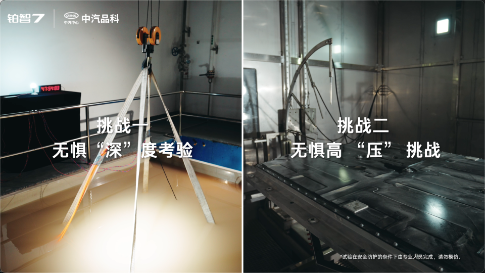

雨天行车,难免经常需要涉水。在烂路、泥路行驶之后,很多车主也会需要用高压水枪冲洗车辆底部,这些都考验着纯电动车电池包在极端潮湿环境下的防水与气密性能。
“电池包48小时带载腐蚀浸水”测试,在日常场景基础上直接加码,模拟高腐蚀性海水倒灌导致的铂智7整车泡水场景,在1.2米深的3.5%氯化钠泥水溶液中,实施96倍国标测试时长的浸泡,检测电池包密封性。测试后,电池包均无泄漏、外壳无破损、未发生起火或爆炸,绝缘电阻检测正常。即使铂智7整车长时间泡水甚至意外落入海中,也不会因导致漏电和热失控事故的发生,打捞和清理过程完全安全。长时间泡水都没问题的铂智7,日常涉水自然可以放心通行。
随后实施的“电池包高温高压冲水”则模拟高压洗车场景,更是以“IPX9K级标准”,通过水枪用80℃高温水,以8000-10000kPa高压,对电池包实施近距离、多角度冲击,测试后,电池包均无泄漏、外壳无破损、未发生起火或爆炸,绝缘电阻检测正常。说明即使是最深度的精洗冲刷,也不会对铂智7电池包造成危险。
出色的防水能力源于多重技术保障。铂智7的电池包框架采用高强度铝型材与CMT一次焊接成型工艺,从根源上避免补焊掩盖原始微裂纹导致的密封失效风险。内部布局遵循“热电分离”理念,将高压电气件、控制模块与电芯物理隔离。此外,电池包BMS、BDU等核心部件均具备专业防水功能,且前后高压舱还都搭载了漏水检测装置,可实时监测与预警,从电气安全层面避免进水引发的安全隐患。

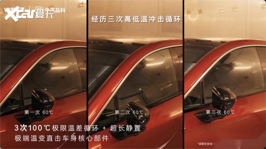

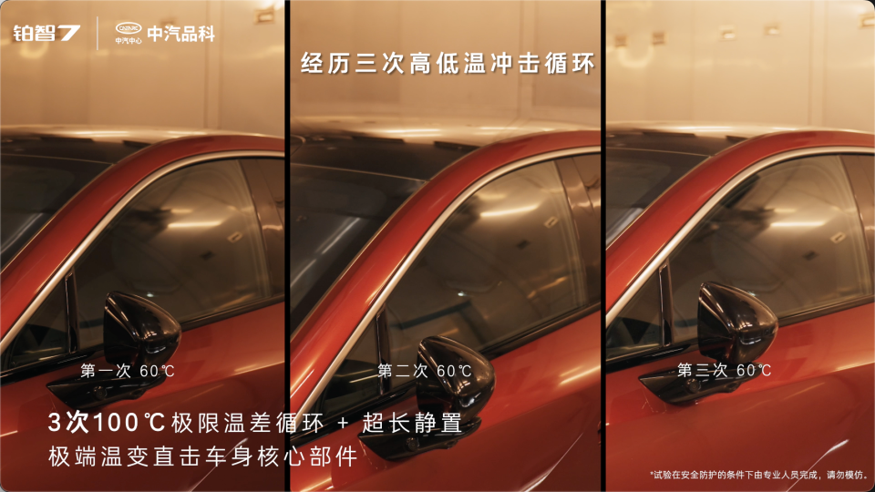

中国幅员广阔,消费者的用车环境千差万别,需要铂智7无论是气候环境怎样变化,哪怕长期烂路行车都能保证品质稳定。
“整车极寒极热循环冲击”覆盖-40℃到60℃的极限温差,相当于从寒冬腊月的内蒙古牙克石,到七八月份的新疆吐鲁番。3轮急剧、宽幅的温度变化对车辆的电子电气系统、密封件、内饰材料等都构成严峻考验。测试后,车辆外观无变形、车机功能操作全部正常。意味着中国境内任意气温环境变化都不会对车辆造成损坏。
