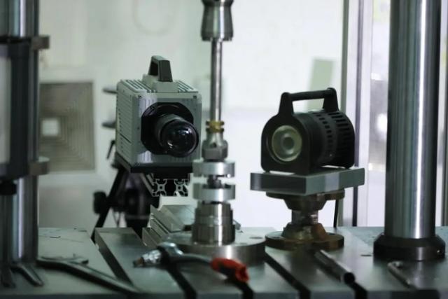

第一个“材料拉伸实验”,选取了奔腾X40和T33上大量采用的C1500HS钢,即1500Mpa标准的超高强度钢。这个标准有多高?1500兆帕换算下就是15.3吨/平方厘米,大约就相当于3-5头大象一起踩在手指甲盖上,而超高强度钢可以承受这样的重压。
1500兆帕钢材拉伸实验
试验结果是,最大断裂强度1550兆帕,平均强度1500兆帕,与材料公布的标准吻合。事实上,超过1380兆帕就可以称为超高强度钢。

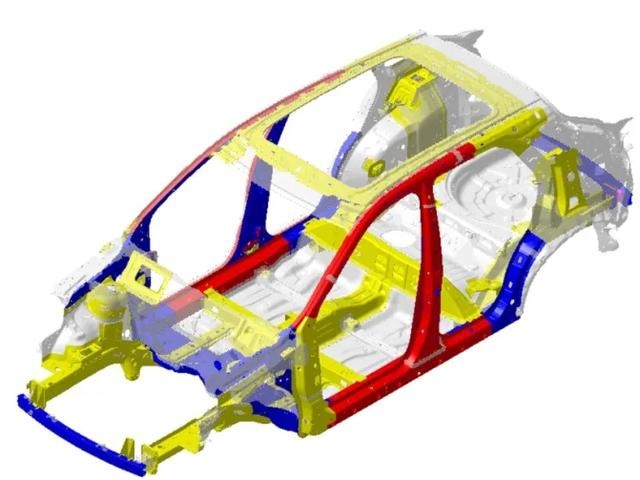

一般汽车在车架核心部位,车身客舱周围,都要采用标准最高的钢材,以保证车身刚性,但市场上普遍采用的是1200-1380兆帕钢材,能用上1500兆帕钢材的并不常见。
而大家听得最多的是普通高强度钢,抗拉强度超过270Mpa就算。可见,“高”和“超高”虽一字之差但标准差距巨大。

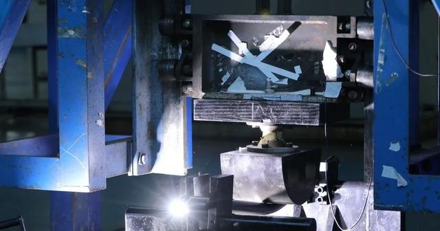

动态重锤冲击实验
第二个“冲击实验”,用X40和T33的B柱管件,固定管件两点,冲击管件中间,通过模拟最恶劣的碰撞来检测管件强度,也是检测整车核心位置的安全性能。
测试结果是22千牛,换算下来就是2.25吨力,按70kg成年人体重,相当于这根钢管能挑起32个人。而且这是更苛刻的单点碰撞,和真实的多点碰撞不同。在侧面碰撞时,可以有效保护乘员胸部、腹部及胯部免受侧面形变冲击。

以奔腾X40为例,由于用料良心、材质厚实,2018年获得了C-NCAP五星级安全标准,被称为“都市小装甲”。该车采用了“3H车身结构”,即通过合理的传力路径和连续的闭环结构,车辆碰撞时产生的巨大能量迅速的分散到车身各个部位,使能量有效分解,避免局部产生过大的变形。
尤其是车身刚性上,奔腾X40更是肯下猛料,其超高强度钢使用比例较同级竞品更高。一般情况下,超高强钢都是用在航母、潜艇、高铁等产品上,这种钢具有超高的抗拉强度和屈服强度。也就是说,一汽奔腾达到了军工级的用料水准,而国内汽车制造的标准并没有要求这么高。
