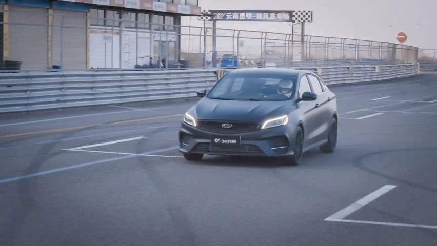

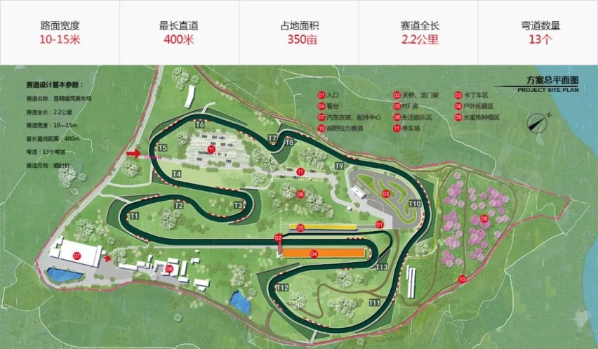

我们选择的这条昆明雄风赛道是一条屹立在山峰上,全长2.2KM,直线距离400米,上下落差达到40米的赛道,整条赛道几乎没有缓冲区,上坡接连就是下坡,稍微不注意就有冲下悬崖的危险,也许这才是真正意义的跑山吧。

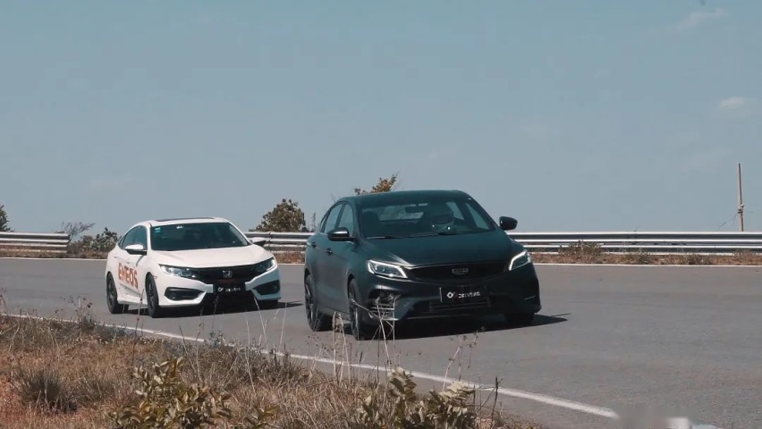

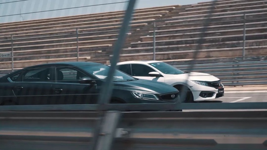

我们首先进行的是0-400m直线加速比拼,我驾驶着思域,白老师驾驶缤瑞。在正式比拼之前,我和白老师测试了很多次两车起步的最佳离合咬合点和最佳配合转速。这台二阶思域的最大扭矩在3200转爆发,最后将转速控制在3500转左右的弹射起步比较理想。而缤瑞因为改装了较大的涡轮,动力在高转速比较明显,4500转起压,5500转最大扭矩,动力持续到7500转最大马力,为了让缤瑞更好的持续发力,白老师把它控制在6700转起步。

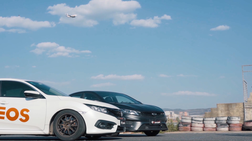

当321 go 的指令发出,两台车同时弹出,白老师的缤瑞从起步就领先了我一个半车身,而且差距逐渐拉大,直到300米的时候,我驾驶的思域才追回一点点,最后思域落后缤瑞近一个车身的距离冲线。这个结果令大家都很挺惊讶,我们又反复试验了多次,更为了公平起见,白老师要求和我换车驾驶,再进行一次PK,结果差异不大,缤瑞依旧先于思域冲过终点。
即便思域最大扭矩来得靠前,而且,马力也要大过缤瑞20+P,且车重比缤瑞还轻200KG,但由于思域车身稳定系统并不能完全关闭,依然有少许介入,在轮胎抓地的一瞬间,车身还是会稍微钝0.2-0.3秒,然而就在这千钧一发之际,缤瑞就开始拉出了差距,最终赢得思域接近一个车身。

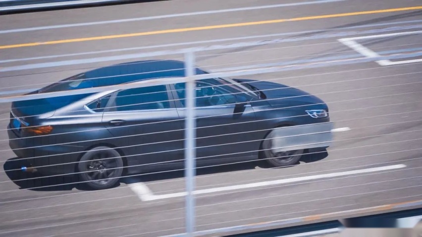

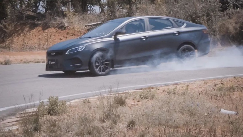

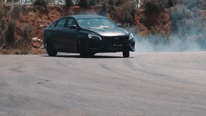

接下来,我们在赛道上将这两台车又做了动态比拼。白老师驾驶的缤瑞始终都抢在我前面入弯,而且灵活的尾部使得缤瑞的入弯速度极快,由于缤瑞最大马力转速区间稍窄,我的思域只能依靠出弯的时候最大扭矩来得更早拉回一些差距,但是在几乎整个赛道都是连续弯道情况下,我根本找不到机会下手。

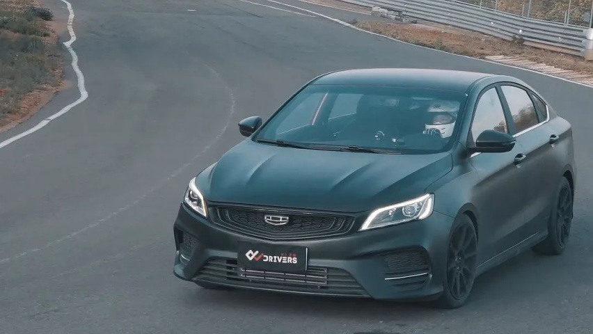

缤瑞的底盘结构是前麦弗逊后扭力梁,在极限驾驶中,经常出现3轮过弯的情况由于变速箱有半轴过桥结构使得这台车左右半轴长度相等,即便是过早开油都不会出现扭矩转向,而虽然非独立悬挂的后桥在过弯中稍显劣势,不过机簧一体的避震器让这台车尾部尤其灵敏而又变得可控。整个底盘保留了原厂的设定和配件,只更换了一套绞牙避震器就有这样的操控和姿态,实在是让我又惊喜又生气。(白老师内心OS:我就是喜欢你生气却又干不掉我的样子)
