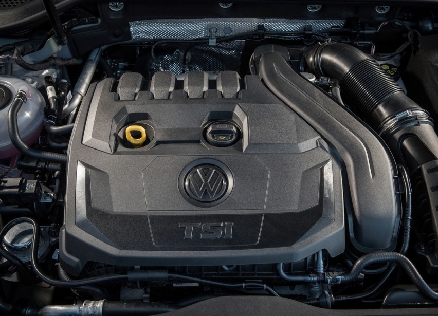

大众的1.5TSI evo四缸涡轮增压发动机早在2016年于海外发布,今年,它将会随着第八代高尔夫一同来到中国。1.5TSI evo的代号也是EA211,它用来取代现有的1.4T发动机。
全球各地的排放标准和油耗标准正在逐步收紧,在这个背景下,大众的1.5TSI evo将升级的重点摆在油耗的降低和有害物质排放的减少。最初的1.5TSI evo的最大功率分别为131匹马力和150匹马力,分别对应1.4T的低功率和高功率版本。好消息是,引入中国的1.5TSI evo的最大功率有望上涨至160匹马力,比现在的1.4T高功率版本多了10匹,而扭矩方面则是保持250牛·米。
1.5TSI evo采用了非常多的新技术,如VTG可变截面涡轮叶片、12.5:1超高压缩比、350bar高压直喷、等离子缸壁涂层、电子水泵和闭缸技术。这些技术虽然出发点不一样,但是都对燃油经济性有所帮助。1.5TSI evo的最高热效率高达37.5%,热效率在小排量涡轮增压名列前茅,而且可以使用0W-20的低粘度机油,非常节油。
大众的这款1.5TSI evo首先在第八代高尔夫身上运用,可以预见,这款发动机以后会成为大众的主力机型之一。这款发动机在海外已经应用了几年,其质量稳定性是不必担心太多的。

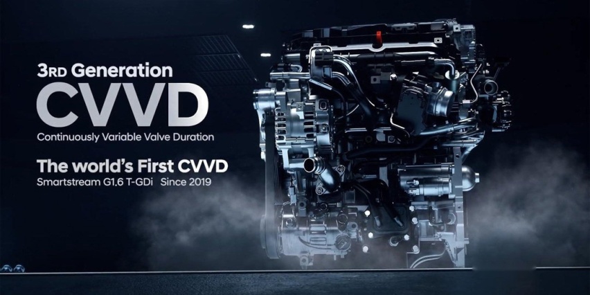

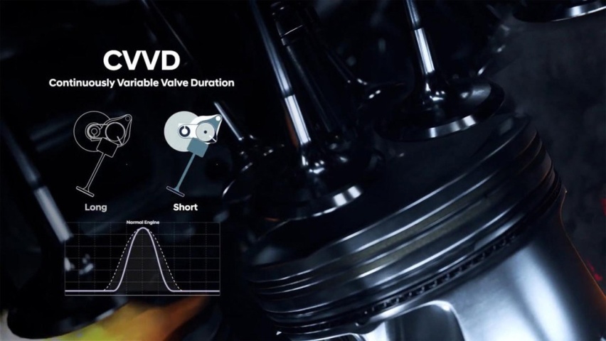

起亚的2.0T将会是全球首款搭载CVVD技术的量产机型。CVVD全称Continuously Variable Valve Duration,翻译过来是连续可变气门持续时间。
传统的VVT技术是控制气门开关的时机,它控制的是气门开关的时间点,而CVVD技术控制的是气门打开的时间段。两者虽然都有时间的义素,但意义是不同的。
根据起亚官方说明,CVVD系统能够降低5%的燃油消耗、提升4%的性能以及最多降低20%的排放。而这款发动机的最大功率依然有240匹马力,跟上一代的2.0T动力相差无几。

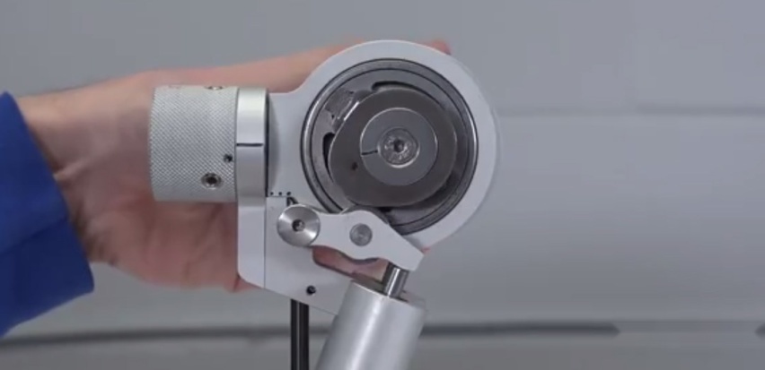

起亚的这个技术的厉害之处还不止如此,它在凸轮轴和凸轮之间增加了一个转盘,通过这个转盘来调节气门开启的时间长度。结构简单,在成本,可靠性上比全电子系统控制的FreeValve更加有优势。
起亚的这套技术还会运用到1.5T的机型身上,届时会一同在新一代起亚K5身上首发亮相。

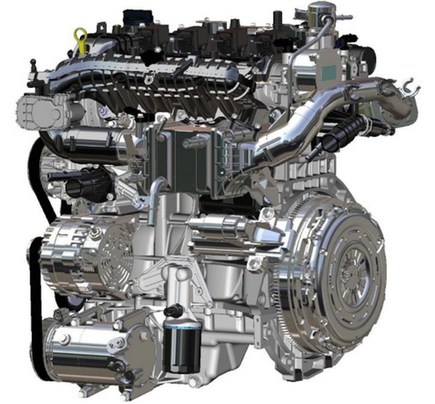

长安的蓝鲸系列1.5T发动机是今年最受关注的国产发动机之一,它将会在长安UNI-T身上首次搭载。因为这款发动机,长安UNI-T受到了空前的关注度。
这款发动机由长安位于英国的研发中心负责研发,这款发动机采用了大量最新技术,包括装备了350bar高压喷油嘴,提升动力性能和燃油经济性;使用了双涡管单涡轮增压技术,将峰值扭矩转速提前至1250rpm;在零部件工艺上使用了低摩擦技术,降低内部摩擦损耗,提高燃油经济性。
最终,这款发动机拥有180匹的最大马力和300牛·米的最大扭矩。热效率高达到40%,在全世界范围内仅次于丰田那副只能放在混动系统的2.5L发动机。如果只算纯汽油动力系统,那么蓝鲸系列1.5T的热效率就是全球第一。
长安的蓝鲸系列1.5T发动机无论是最大马力,最大扭矩还是最高热效率都在世界内名列前茅,可以说,这款发动机在全球范围内算得上顶级的发动机。

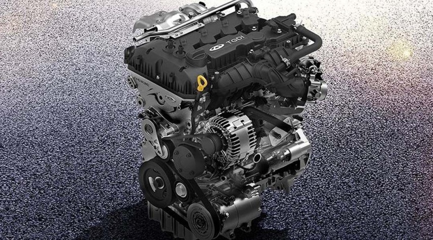

奇瑞1.6T
奇瑞的高端化之路一直不顺的原因就是缺乏一台2.0T的发动机,虽然旗下的1.6T涡轮增压发动机确实做得不错,但是排量上的劣势很难通过技术手段弥补。所以奇瑞一直缺乏一台动力强劲的发动机。

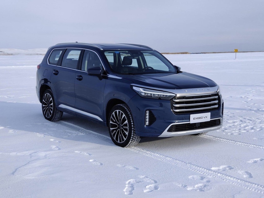

而这台2.0T发动机的出现将会打破这一局面。奇瑞在去年3月份成功点火2.0T发动机。这款发动机的最大功率有254匹马力,最大扭矩385牛·米。据目前所知的消息来看,这款新的发动机采用350bar的超高压燃油直喷系统,双平衡轴系统,同时还优化了燃烧系统,减小了暖机时的湿壁效应,提升了暖机速度等,满足国六b排放标准。
这款新发动机将会与7速双离合配备搭载在星途VX身上,它的动力表现如何?小编非常期待真车试驾的一天。
