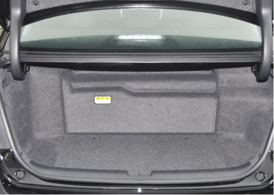

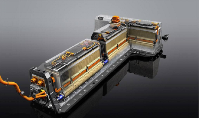

其次,有没有汽车厂商选择将电池组布置在其它位置呢?当然有。部分的丰田混合动力车型选择了将电池组放在后排座椅的底部;九代混动动力雅阁选择了将电池组放在后备箱内;即将上市的奥德赛混动将电池组放在了第一排座椅与第二排座椅的底部,取代掉原本备胎的位置。这部分车型之所以能有着异于常人的布置,都是因为其作为混合动力车型,电池组体积较小的原因。
小结:总而言之,工程师们的选择以及布置都是合乎情理的,也有他们的考虑在其中。车辆的结构并不是简简单单的堆放,而是要进行合理的布置,对安全、空间、维修等作出综合考量。
