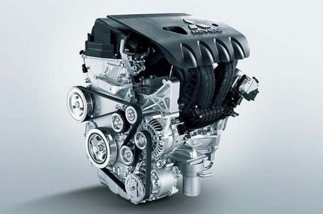

新劲炫是广汽三菱推出的一款年轻派SUV,不仅好看,而且好开。动力方面搭载的是一台2.0L自然吸气发动机,匹配三菱独门的MIVEC技术,发动机技术成熟且动力强劲、省油、故障率低等优点,在市场上也有着较高的口碑。

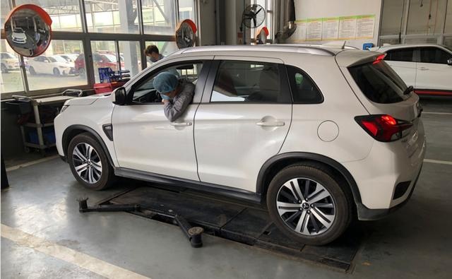

车身外观检查、内饰检查、底盘检查等工作,都是保养过程当中必须做的,这些我们就不过多阐述了。

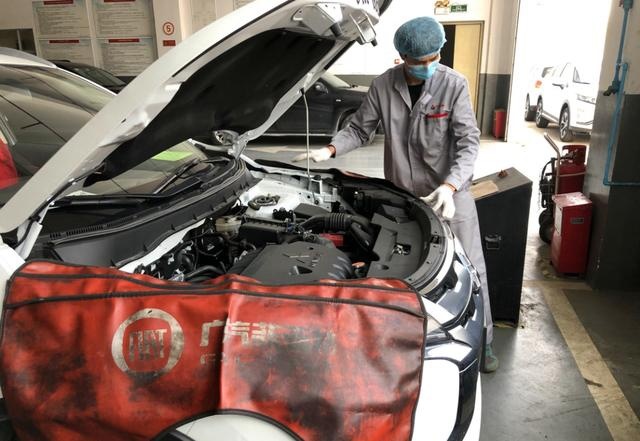

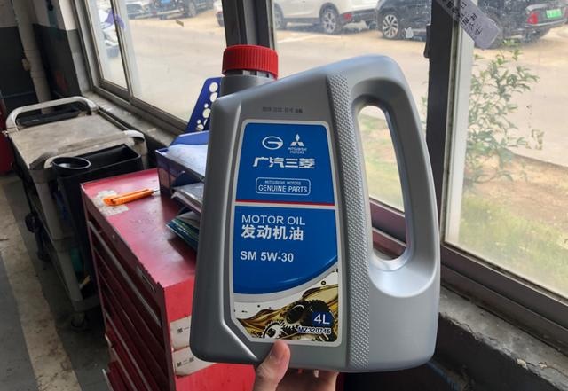

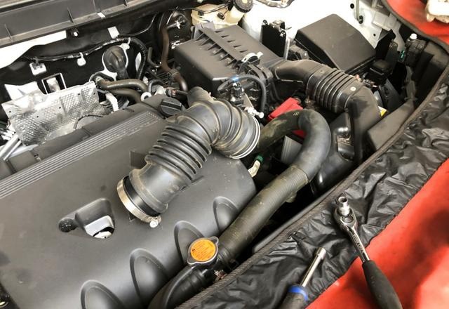

接下来,发动机保养部分,是重点。此次新劲炫的保养是常规保养,所以除了清洁发动机舱之外,还要对发动机机油和机油格进行更换,用新机油提升发动机内部的润滑效果,减少能量的损耗以及避免积碳等现象发生。
除了换机油之外,常规保养中还要检查汽车防冻液,保证防冻液值在合理的高度,同时清洁散热器,保证发动机的散热效果。另外还要检查空气滤清器,不是很脏的话进行清洁即可,如果太脏的话,那就要进行更换了,以保证进入发动机空气的纯净度。
从这辆新劲炫的保养情况来看,虽然跑了一万多公里,但放出来的机油并没有很黑,也就是说发动机内部磨损不大,原厂机油的质量也是不错的。另外防冻液也没有减少,散热器和空滤的灰尘不算很多,做一下清洁就可以,这样就能保证这台发动机可以继续稳定的工作了。
