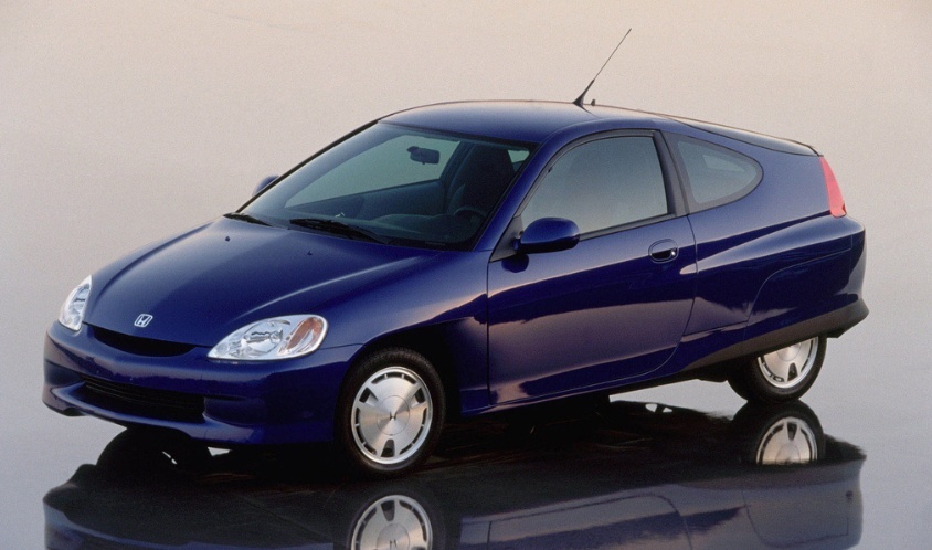

一提混动,本田其实并不算新人,1999年本田推出了配备IMA混合动力系统的Insight,后来又推出了思域混动,但早期本田IMA混动节油效果有限,没法实现丰田THS那样的功能。这种局面一直延续到本田推出i-MMD混合动力系统后才被打破,i-MMD最大的不同就是它实现了串并联功能,达到了丰田THS一样的效果。

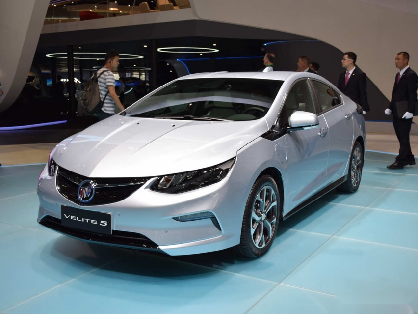

事实上,早期各大厂商在推广混动时,的确是卖一辆亏一辆,比如一汽丰田之前投产的普锐斯,每辆车大概亏3万,通用推广混动时,别克Velite5也是亏着卖。这些理由稍稍让我相信,本田雅阁混动不赚钱!

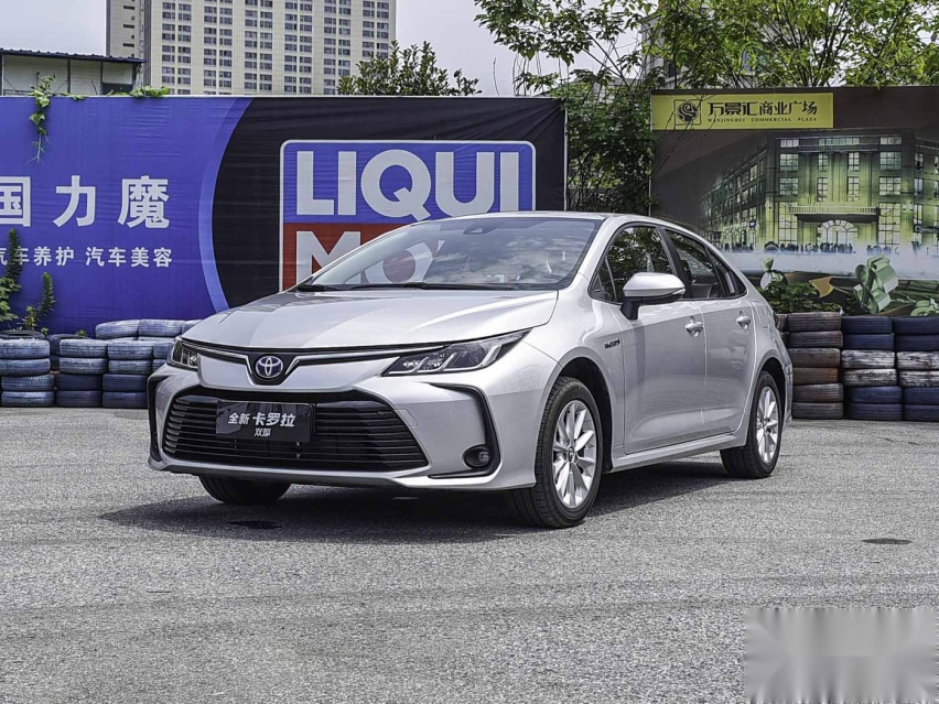

广汽本田公布凌派 锐·混动售价时,有点让人惊讶,13.98万的起售价比隔壁丰田卡罗拉双擎贵4000元,但工信部综合油耗显示,两款车百公里油耗均在4.0-4.1L之间,从目前的情况看,凌派 锐·混动指导价贵但油耗并没有比卡罗拉双擎更低。
汽油版凌派,起售价9.98万,混合动力版起售价13.98万,混动整整贵了4万。而汽油版卡罗拉起售价11.98万,混合动力版起售价13.58万,混动只贵了1.6万。我想大家都很好奇,凌派 锐·混动为什么贵这么多?

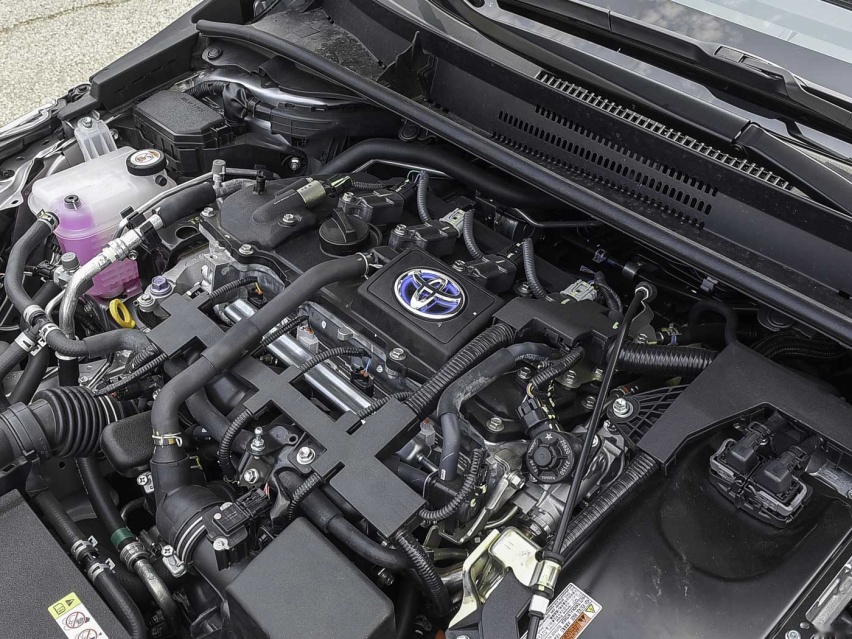

2003年丰田推出了THS II,也就是第二代丰田混合动力系统,直到今天凯美瑞乃至卡罗拉仍在使用这项技术,只是相比几年前电器元件和制造工艺方面有所进步,但结构没有变化。
截止至2020年1月,丰田混合动力全球销量超过了1500万辆,即便剔除第一代THS的销量,THS II 全球总销量保底也有1000万辆以上,换而言之,丰田已经把THS II混合动力系统的研发和生产成本摊的很低。

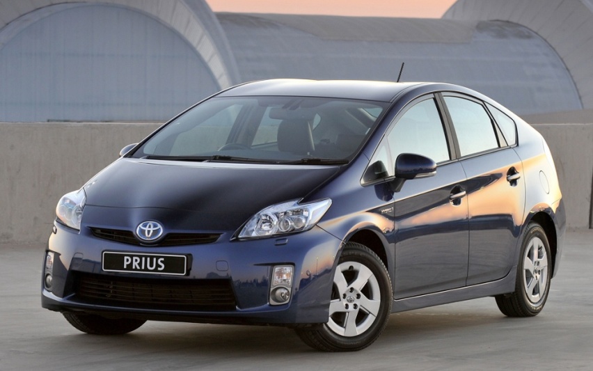

一方面丰田THS II 产量大成本低,另一方面卡罗拉双擎技术上有所保留,2009年丰田发布了第三代普锐斯,这款车曾引入国内生产,虽然国产普锐斯已经停产,但技术仍然在卡罗拉和雷凌上使用,也就说2020年的卡罗拉双擎,混合动力技术与2009年的普锐斯没啥显著差别,这又进一步压低了成本,不过话说回来,三代普锐斯的技术放在今天也不落后。
本来THS II 成本已经控制的非常理想,但丰田并不满足于此,推出卡罗拉双擎后继续趁热打铁,加快THS II的国产化进程,如今除了一些核心电器元件外,THS II 国产化率已经接近100%。

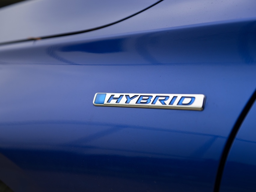

本田这边是什么情况?去年8月份官方公布的混动累计销量接近200万辆,这里面还不知道有没有包括IMA混动。200万与1500万,i-MMD和THS II 的规模差距一目了然,除了规模差别,凌派 锐·混动与卡罗拉双擎还有技术上的代差。
i-MMD从2012年发布,至今不过8年,期间有过一次升级,这一次凌派 锐·混动虽然也是采用i-MMD混动技术,但它却是本田最新研发的产品,1.5L阿特金森循环发动机最大功率80Kw,系统综合功率113Kw(发动机+电机),而卡罗拉双擎的1.8L阿特金森循环发动机最大功率72Kw,系统综合功率90Kw。

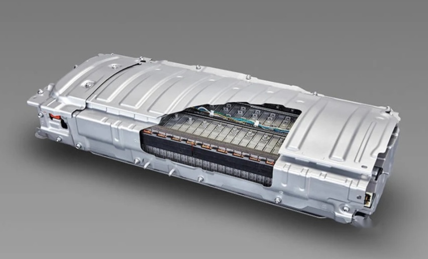

单独通过油耗来评价一款车性能不一定完全准确,在动力更好的情况下能做到同样的油耗,说明技术更加先进,显然凌派 锐·混动的i-MMD技术更好,但这个更好的前提是成本更高。凌派 锐·混动仍然采用锂离子电池,相比卡罗拉双擎的镍氢电池,其性能更优秀但成本也更高。放到5年前,凌派 锐·混动的价格并不算高,但是今天卡罗拉乃至雷凌双擎4S店售价只有12万多,这就迫使凌派 锐·混动日后不得不降价,对于本田来说,当务之急是加快1.5L i-MMD混合动力系统国产化进程并提高产能,否则难以摆脱被动局面。
