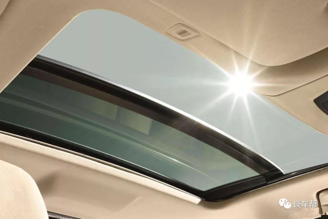

现在越来越多的汽车都会带天窗,但是很多人不喜欢天窗,因为会导致一个小故障,就是副驾驶积水的问题。虽然说不是什么大问题,但是时间久了,长期积水会腐蚀汽车内部的零件,副驾驶的坐垫潮湿,散发大量的异味,甚至影响驾驶者的心情,不少的车主为了清理积水,也是想尽了办法,但是那些都不是长久之计,那么到底是什么原因引起的呢?
很多人认为只有下雨了,汽车内才会有积水,但是汽车在设计的时候就做了防护,更何况其他的地方都不潮湿,唯独副驾驶积水?

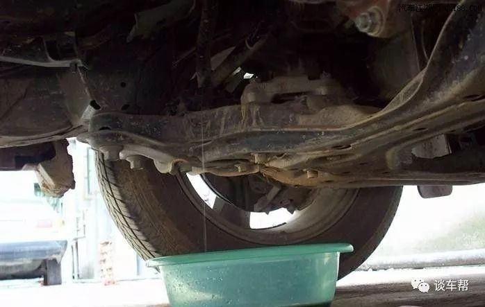

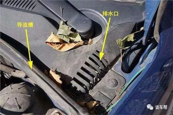

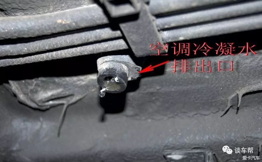

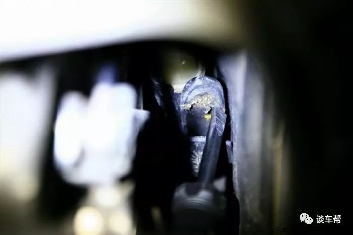

因为汽车上的空调排气系统,汽车空调是汽车的重要部件,无论何时都具有很大的作用,汽车空调在工作的时候,都会通过车内的蒸发箱产生大量的冷凝水,这些冷凝水都是通过蒸发箱底部的空调排水口排出的,为了防止水随处流动,特意连接了一根软管—空调排水管,这根管子都位于汽车的底盘下方。还有天窗、发动机舱内、门板下方、后备箱备胎下、油箱盖内,其中最容易堵塞的地方在天窗和发动机舱内,因为这两个地方最容易被忽视,而杂物经常堆积于此导致堵塞越来越严重。
因为这根管子长期暴露在汽车的外面,汽车在经过一段时间的运行之后,这根管子就会堵塞很多的泥沙和灰尘,管子被堵塞,导致汽车空调产生的冷凝水无法及时排除,久而久之,就会有大量的积水从副驾驶的位置渗出来,这也是为什么汽车内部其他地方都很干燥,唯独副驾驶老是积水的原因。
有经验的老车主,一旦发现这个问题,都会主动去检查一下汽车底盘下面的这根排水管,看是否堵塞,一旦堵塞就要及时清理,因为比较便宜,也可以直接更换,只要正确的处理,那么汽车副驾驶积水的情况就不会出现了,汽车也不会因为积水而变得潮湿有异味。

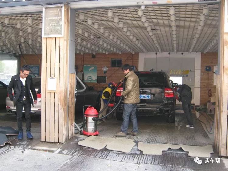

1、需要马上将车内的积水清理干净,用车载吸尘器吸干,擦干净之后需要马上将车辆进行风干,这主要是通过风干将车内的剩余积水蒸发掉。如果车内的水不多的话不需要拆座椅,但进水比较多的话就需要拆座椅来晾晒。
2、拆座椅风干的同时也可以检查位于车内的电子器件(比如安全气囊电脑等)是否有短路或者工作不正常的现象,如果有问题则需更换或者维修。

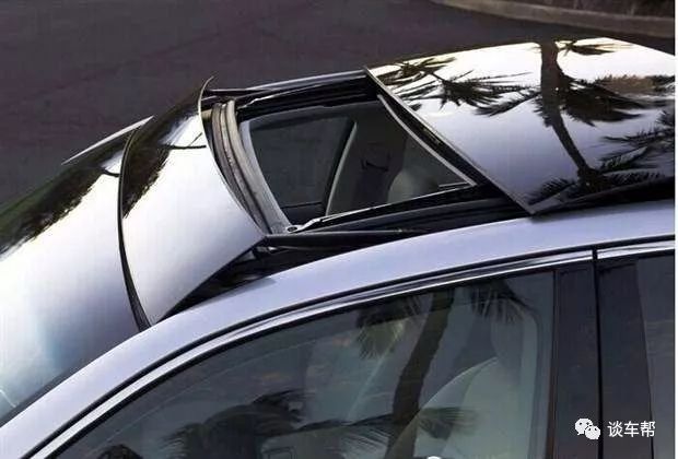

4.有天窗的车型重点检查天窗下水管,下水管阻塞就会造成洗车后或者下雨天副驾驶漏水。
