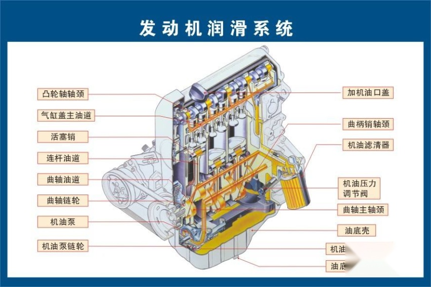

“机油”是保证发动机正常运转的必需润滑剂,起到润滑的作用。如果没有机油,发动机内部各部件相互运动时容易产生摩擦,造成磨损。
发动机在运转中会发出很大热量,瞬间甚至达到2000度,防止机体过热就显得极为重要。机油具有冷却作用,可以把发动机产生的巨大热量带走。机油还具有密封作用,能保证气缸与活塞之间的密封,既不封死(无法抽动),又没有缝隙(漏气)。
此外,机油还可以充当搬运工,清洗金属部件间摩擦产生的细微金属碎屑,把它们运输到过滤器。

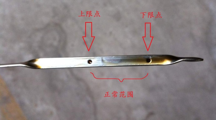

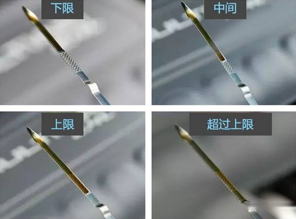

可见,机油并非“多多益善”,正确的机油量应当位于机油标尺上下极值之间,也就是中间的位置,最高不能超过标尺刻度上限,最低不能低于标尺刻度下限。一般来说,在上限和下限之间都是没问题的。

要查看机油的油位,看油尺即可。
正确的测量方法应当是充分热车之后熄火,停在水平的地面,静置5-10分钟后进行测量。注意,冷车时,机油基本上都聚集在油底壳里,测得的机油量会稍微偏高;刚熄火时,机油还没有回流到油底壳,测得的机油量自然就会偏少。
然后,将发动机盖打开,发动机上有个小环(这就是油尺),拔出来;先擦一下油尺(用布或纸巾),插回去,记得插到底,然后再拔出来……
这时,就可以观察油尺上的油位是否在上下限之间。如果机油量在上限和下限之间,说明机油量是正常的。如有异常,应及时到4S店进行处理。
