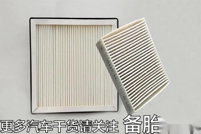

空调滤芯的工作原理
空调滤芯是在汽车空调系统里面,起到过滤作用的装置。
天津大学环境科学与工程学院有个论文,《汽车空调过滤器性能测试方法的研究》上面讲。
汽车的空调滤芯一般是无纺布做出来的,再注入静电,能够吸附空气中带有正电荷或负电荷的微粒。
通常来说,空调滤芯是装在整个空调管路的前段,就在鼓风机和气源门之后。
空气都被鼓风机从车外或者是车内,吸入到空调系统之后,都会经过空调滤芯。

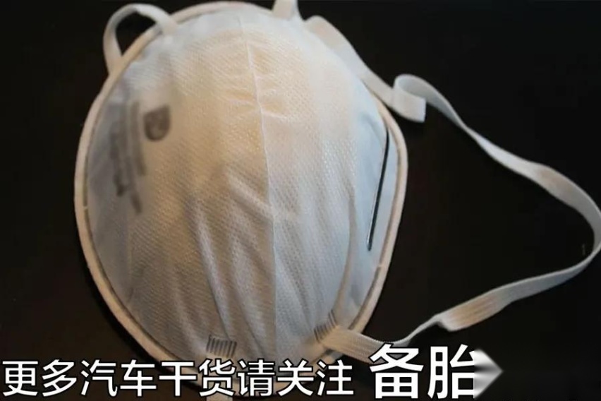

就好比是嘴巴上面戴了一个口罩,你吸进来的空气,是不是先经过口罩过滤才会吸到肺里面去?刚好它们也都是无纺布做的。
只有极少数的车子,比如说:老捷达之类的,开内循环的时候,是不经过滤芯的,新车子基本上都是我刚才说的了。
理论上有效,但效果有限
所以,理论上来讲,往空调滤芯上面喷香水之后,鼓风机送出来的气流,确实是可以带着香水的味道的,经过空调管路被送到驾驶舱里面了。
不过,空调管路比较长,少量的香水是不足以让整个驾驶舱都香起来的。

往滤芯上面直接喷个香水,把无纺布给打湿了,就有可能导致孔洞被堵牢了,影响滤芯的透气性能。
你回家拿个口罩蘸蘸水试试?你呼吸闷不闷吧?

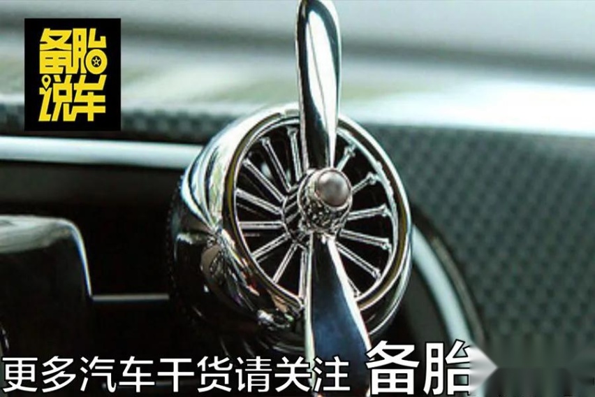

想要达到类似滤芯喷香水的效果,其实是没那么麻烦的了,你买个空调出风口的香氛放在车里面就可以了。
又能利用这个风口送出来的风,把香味带到整个驾驶舱,又不用喷大量的香水,搞得车内空气环境恶化。
