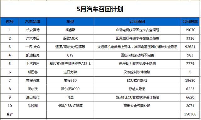

5月份,根据《缺陷汽车产品召回管理条例》和《缺陷汽车产品召回管理条例实施办法》的要求,福特汽车、法拉利、沃尔沃汽车、一汽-大众、讴歌汽车、本田汽车、凯迪拉克汽车等10个品牌向国家市场监督管理总局备案了召回计划,预计召回158368辆汽车,召回最多的是一汽-大众92621辆,最少的是斯巴鲁汽车,只召回5辆。

5月截止目前已有10个品牌备案召回15万多辆汽车,不仅有自主品牌宝骏汽车,也有法拉利、沃尔沃等豪华品牌,车主及时关注召回信息,更换相关配件,避免安全隐患,维护自己的权益。
