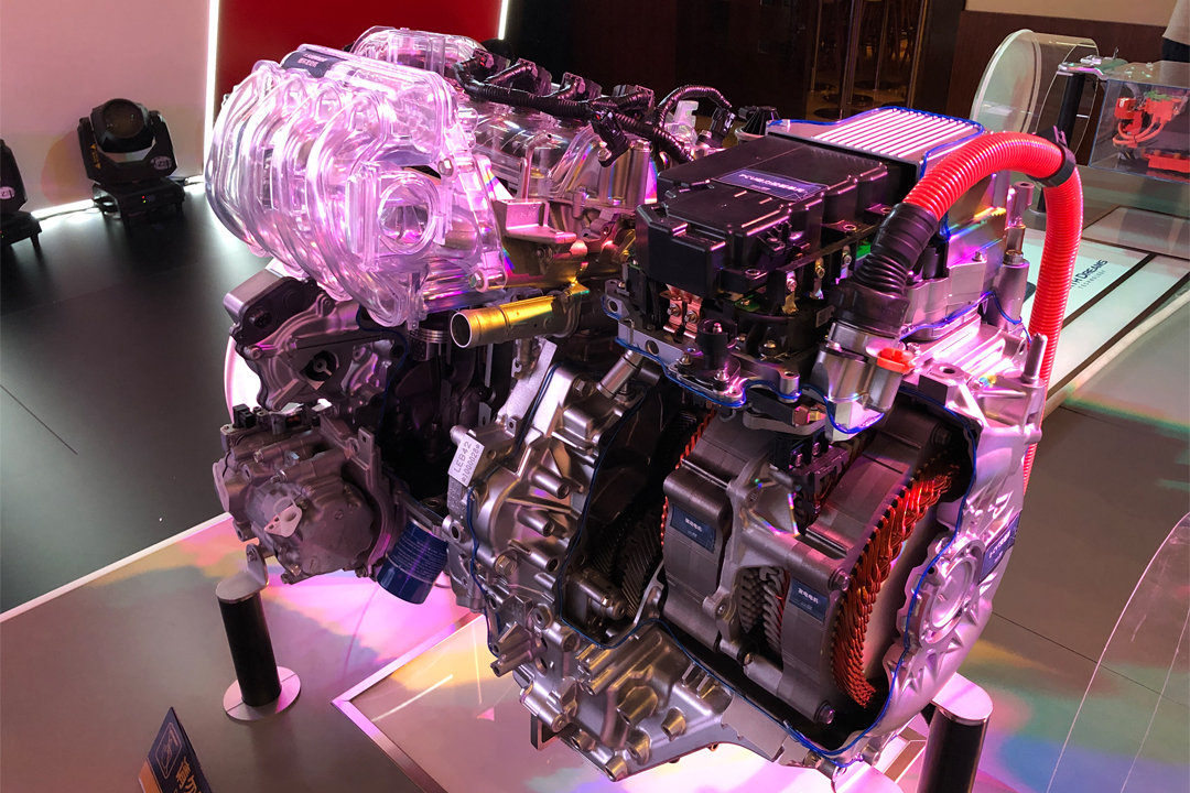

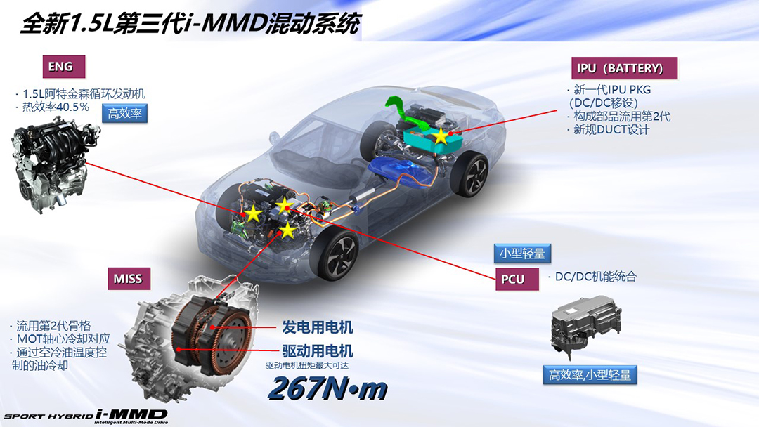

享域锐·混动版和燃油版车型最大的不同就在于动力系统,锐·混动版车型搭载的是第三代i-MMD混合动力系统。虽然同为第三代i-MMD混合动力系统,但又和艾力绅锐·混动、CR-V锐·混动的2.0L发动机不同,享域锐·混动的混合动力系统是由1.5L阿特金森循环发动机+电机+电池组成,这也是该系统首次被用于东风本田旗下的车型上。
说白了就一句话,小巧紧凑的结构,能布置在更小的车型上。
发动机最大功率是109马力,最大扭矩134牛·米,电机最大功率96千瓦,最大扭矩267牛·米;系统最大输出功率113千瓦,传动匹配的是E-CVT变速箱。
其实这套混动系统单拿数据出来,就已经是要优于燃油版车型上那台1.0T的三缸发动机了。另外一个,能够从混动系统的参数上看到,电机的性能也要强于1.5L发动机的数据。所以,这样一来,也就能把东风本田混动系统优先用电来驱动车辆的一个逻辑了。

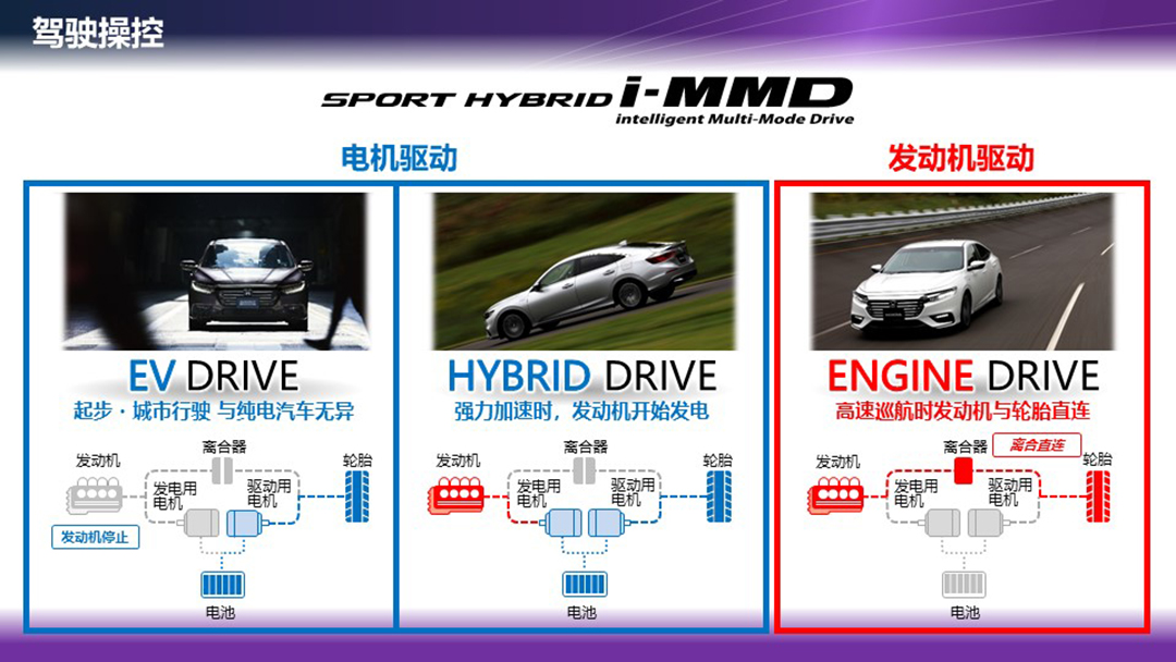

这套混动系统也是拥有纯电、混合以及发动机直连这三种驱动模式。它们是根据你车辆目前的实际工况状态,由动力控制单元来自动切换,也就无需再去纠结选择哪种驱动模式。
这张图是最能直观表现出来的,大致可划分为三大部分,起步用电,急加速用混动,高速就是发电机直连驱动。低速或起步时,由储存在电池里的电量提供给电机进行驱动,电量充足的情况下不消耗汽油;在加速或电池电量不足时,由发动机进行发电,提供电力给电机驱动车辆,同时电池回收剩余电量;只有在高速的情况下,才会用发动机来直接驱动辆行驶。

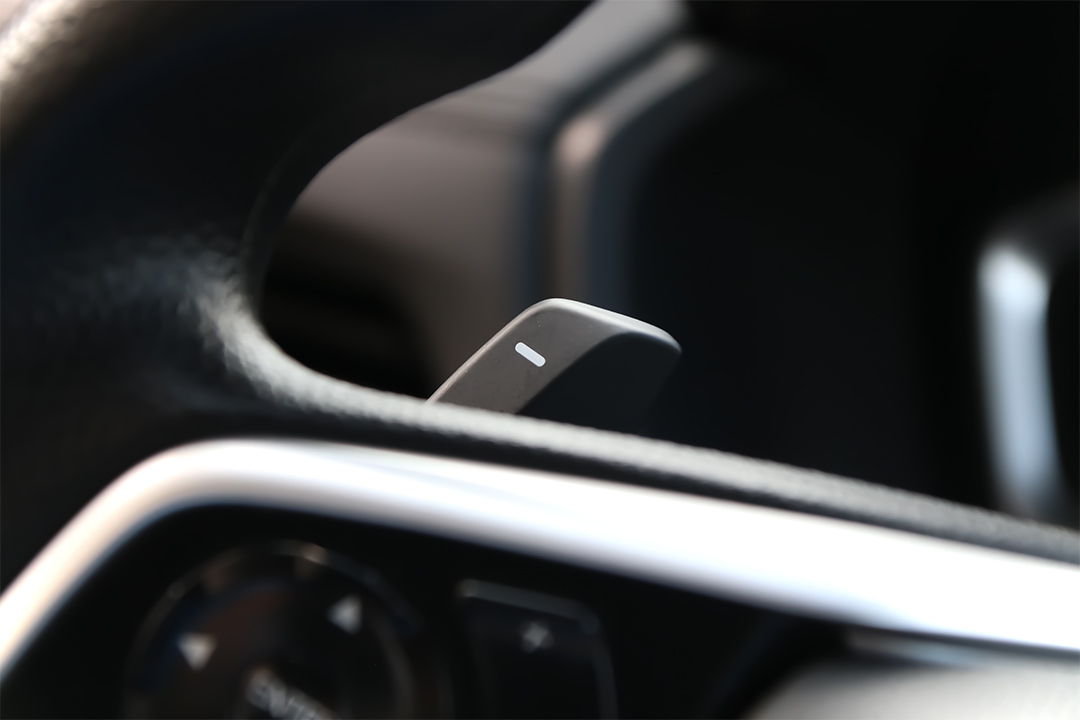

方向盘上配备了拨片,但并不是作为换挡使用的,而是用做能量回收调节。左减右加的操作逻辑,共有三挡可调。最低挡趋近于燃油车的松油滑行状态,而最强挡的拖拽感比较明显,多少会有些不适应。

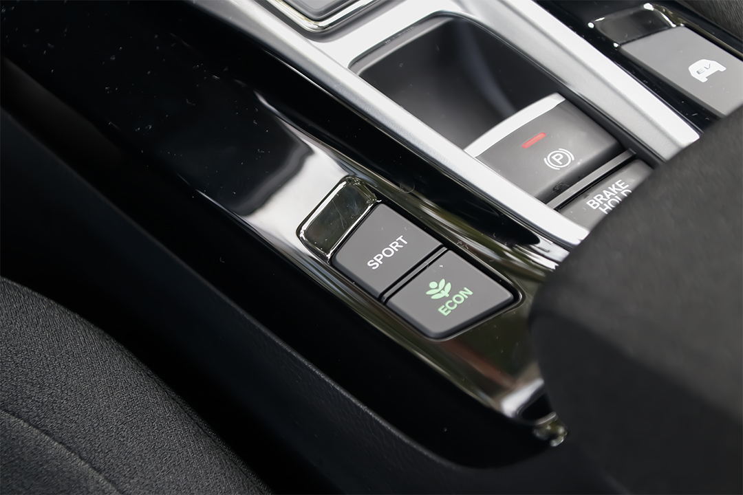

除了经济、普通、强制纯电模式外,享域锐·混动还提供了一个SPORT运动驾驶模式。在这个模式下,车辆的动态响应要更加迅捷。与此同时,还有模拟来自NSX车型上发动机的声浪传递出来,还是有点意思的。

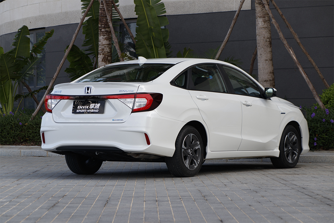

在整体的轮廓上,混动版车型和燃油版车型并没有明显的差异,依旧是一个三厢家用轿车该有的样子。飞翼式前脸,搭配羽翼式LED前大灯,棱角分明。车尾造型偏向运动风格,并且还采用了贯穿式尾灯设计。

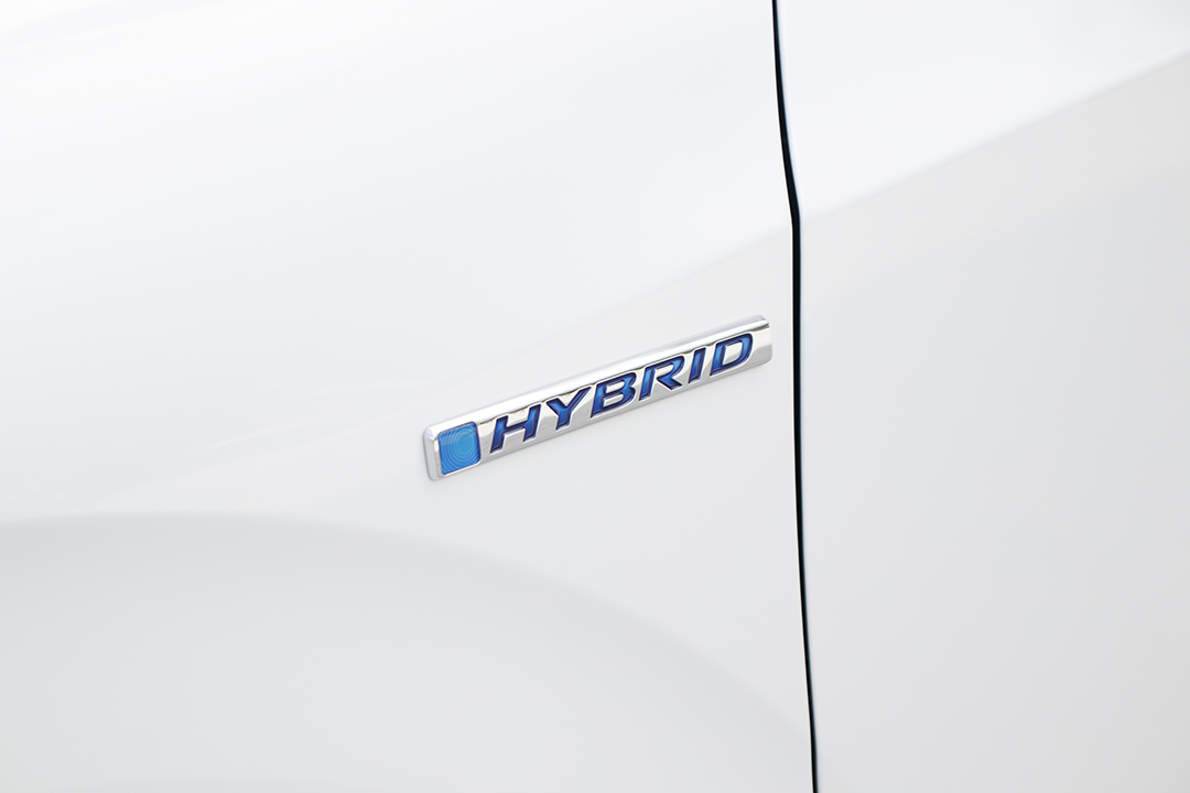

只有前后带蓝色装饰的本田标以及左右两侧前翼子板上及后备厢盖上的HYBRID标识,才能让人反应过来,原来他是一辆混动车型。

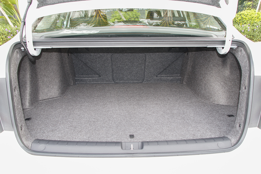

由于电池组被放置于后备厢下方的区域,所以内部地板与开口齐平。整体造型较为规整,并且配有备胎及可观的储物空间。

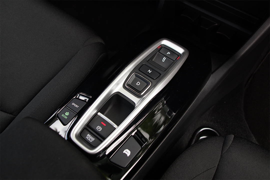

车内相比于燃油版车型,最大的变化就是在换挡机构这一部分有差别。熟悉东风本田的朋友应该都知道它这个传统,燃油版车型采用传统的换挡杆,而混动版车型则采用按键式换挡机构。
