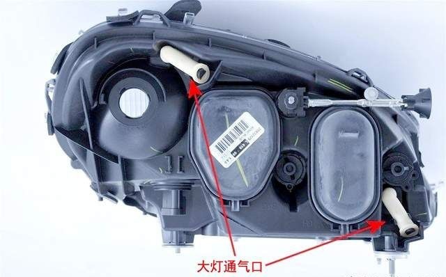

1.大灯并不是完全密封的,有透气孔
大灯内部起雾了,怪哉!水是怎么跑到大灯里去的呢?
因为大灯工作时会产生大量热量,如果大灯完全密封的话其内部压力就会升高,从而影响大灯寿命和使用稳定性。
因此大灯总成的后盖上都有平衡压力的通气口。一般通气口呈上下分布,少则两个,多则四个。大灯工作时内部温度升高,高温气体向上流动,从上部通气口排出,而外部冷空气从下部通气口进入大灯内部。如此循环,保持大灯内部压力平衡。

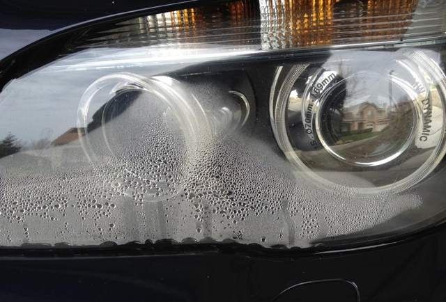

正常情况下进入大灯内部的水汽量很有限,在大灯内部形成的雾气大都是薄薄的一层,基本上看不到明显的水渍。就像冬天眼镜片上起雾的状态一样。

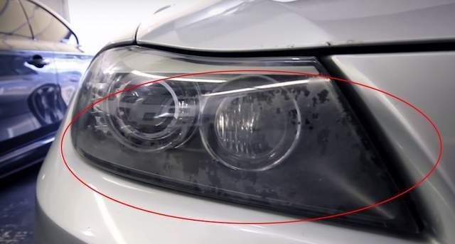

但是当你发现大灯内部水雾很重,能看到很多明显的水珠时就要留神了,这说明大灯出问题了。一般大灯内部出现大量水渍可能是这几种原因:
  1. 大灯密封不良,比如灯罩与壳体之间密封胶开胶、大灯有破损。
  2. 通气口损坏,导致大灯内部与外界不受限制地进行气流循环。
  3. 改装大灯后没有正确封闭。最常见的就是换了LED灯泡,由于LED灯泡体积大,需要加装加长的防尘罩,又没做好封闭,这时候水汽和灰尘就很容易进入大灯内部。
