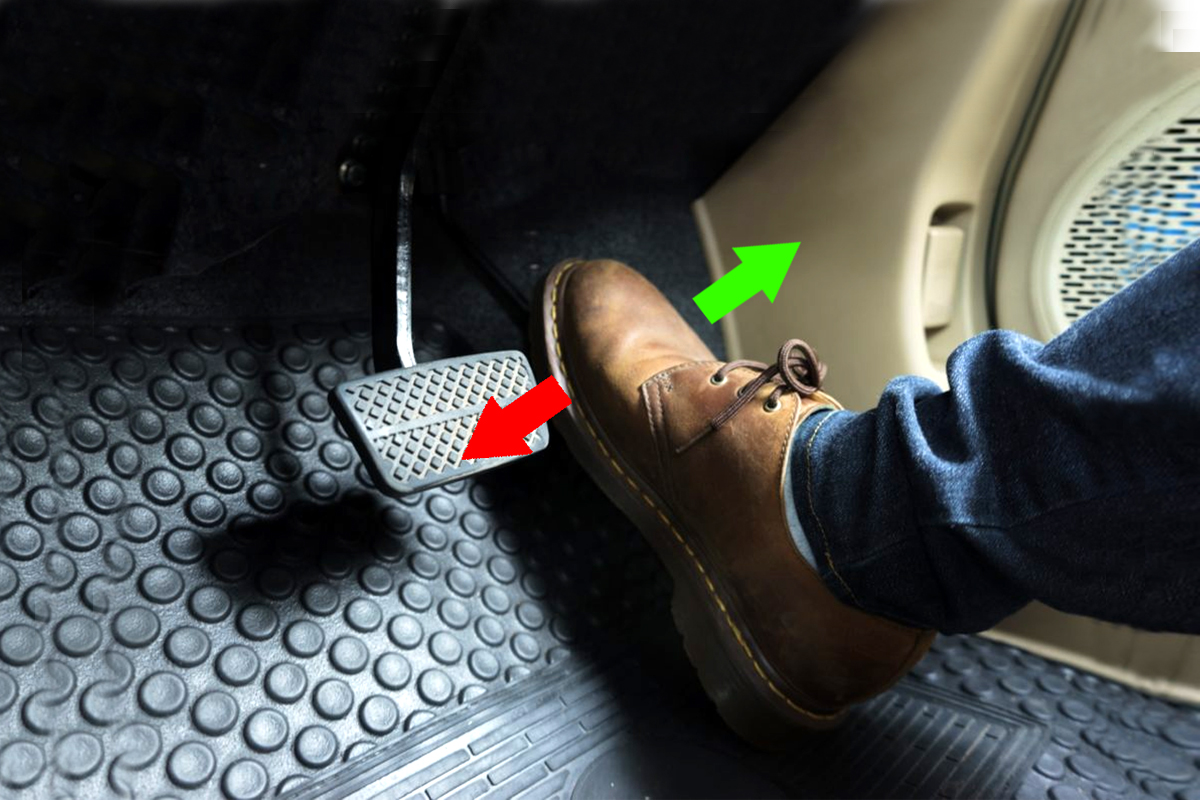

1、油门
油门就是油门踏板,油门踩的越多,发动机输出的功率越大。汽油机的油门可以分为拉线式油门和电子油门。

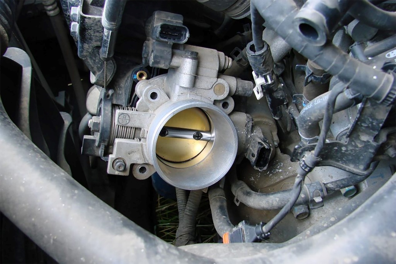

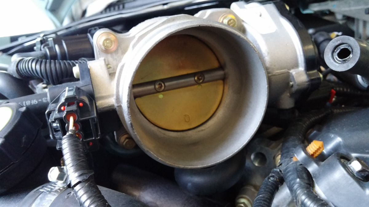

2、节气门

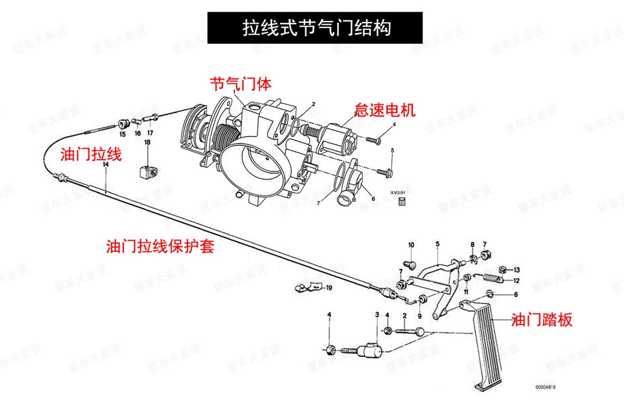

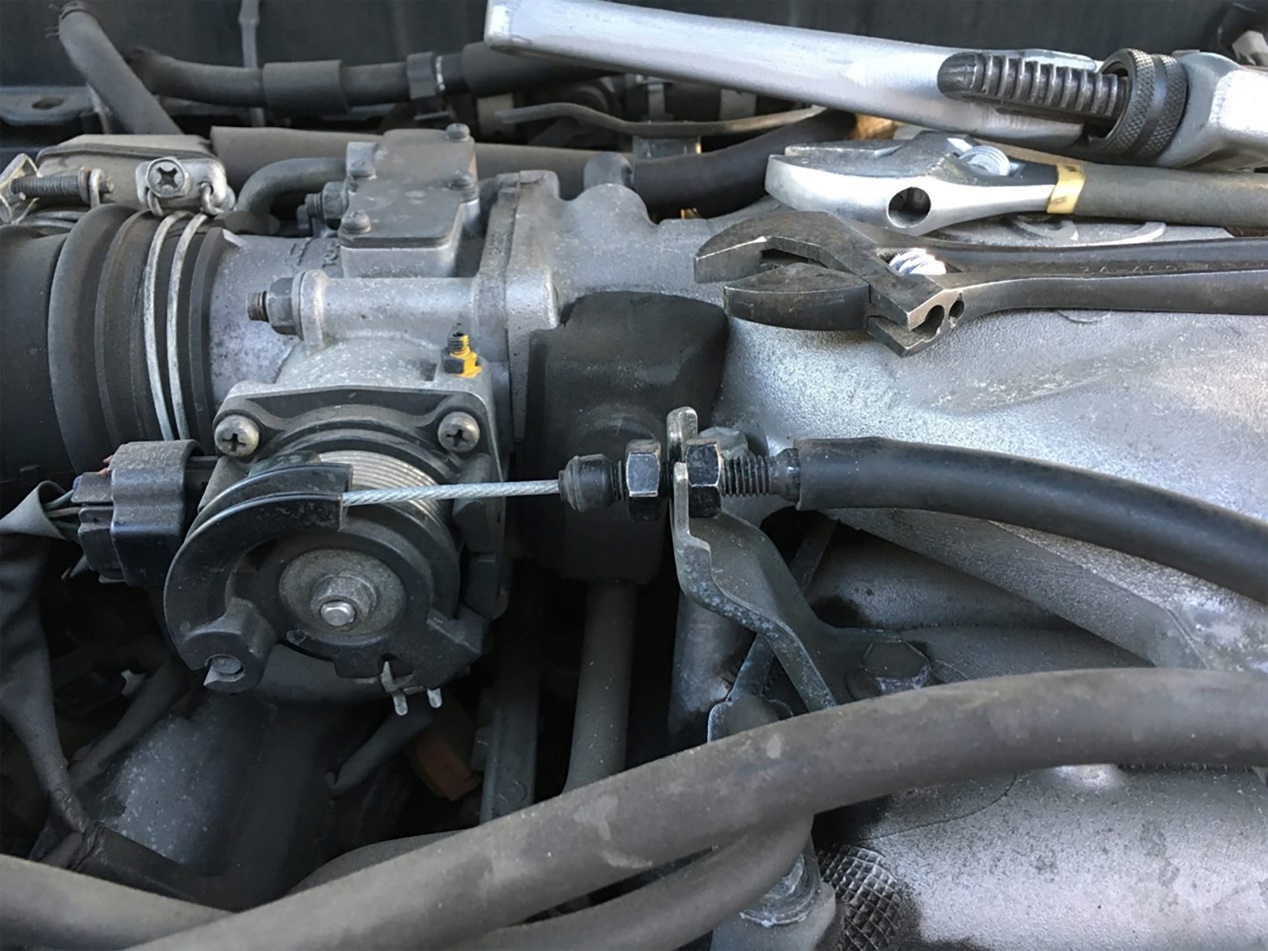

节气门的节就是“节流”,意思就是控制、调配气流量。它装在发动机的进气道上,就像一个阀门,所有进入气缸的空气都得从节气门流过。而油门踏板控制着节气门的开度,以此来调节进气量。节气门分为拉线式节气门和电子节气门。
与拉线式节气门匹配的是拉线式油门,油门踏板与节气门之间靠钢丝机械连接,直接控制节气门阀片开度。

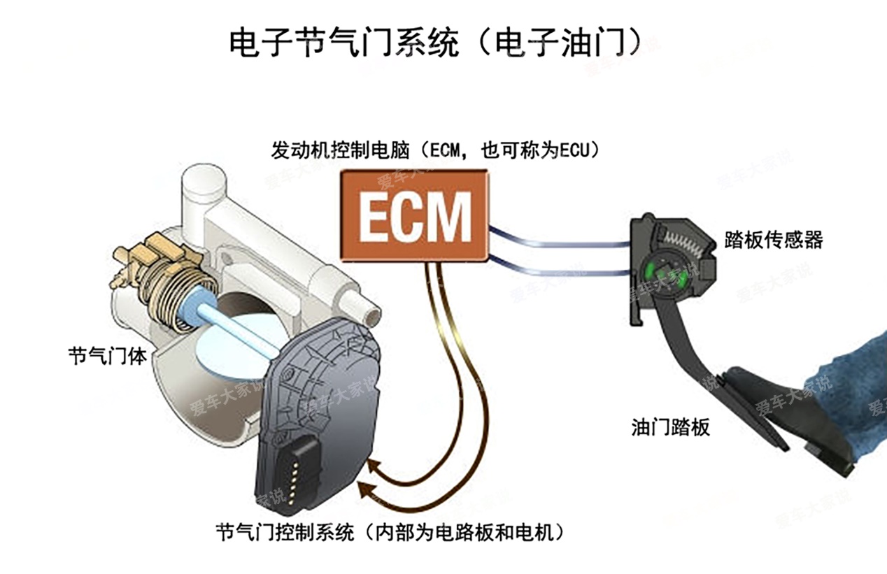

与电子节气门匹配的是电子油门,电子油门踏板就是个传感器,踩油门的深度和速度都转化成电信号,由电脑解析后再通过数据线传给节气门的电机,由电机控制节气门开度。

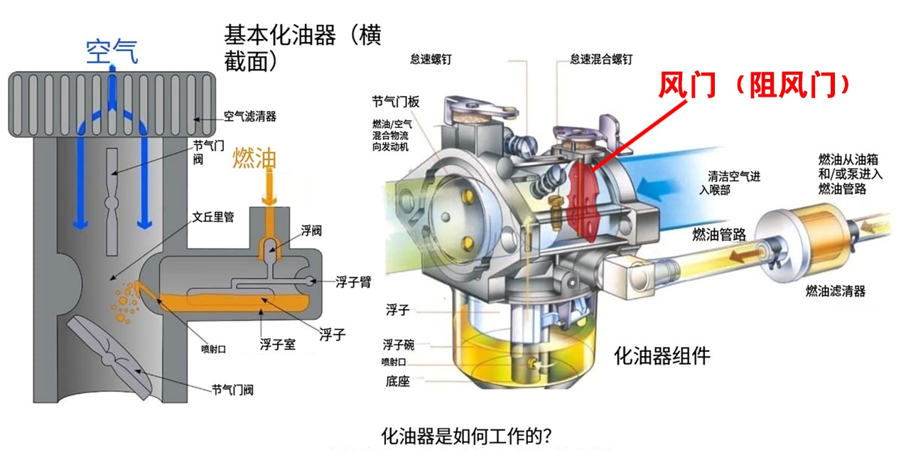

3、风门=阻风门

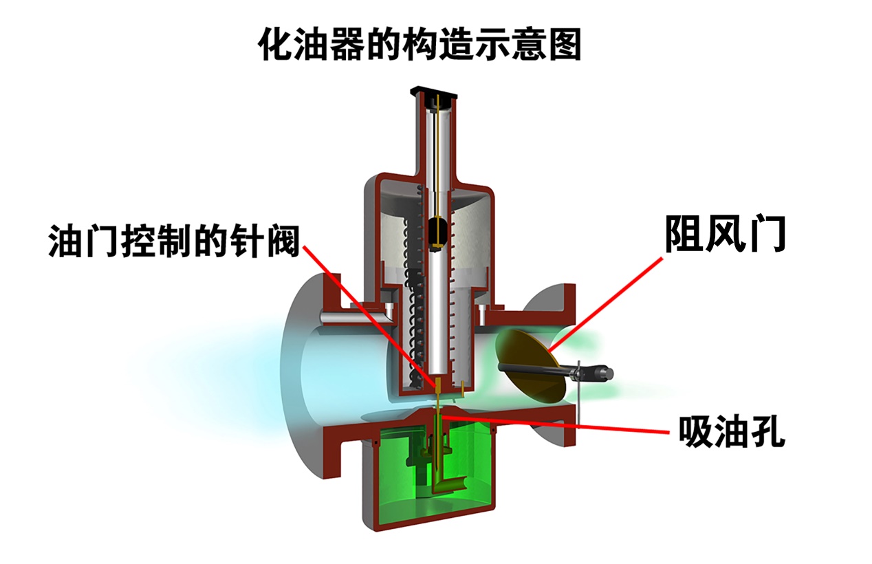

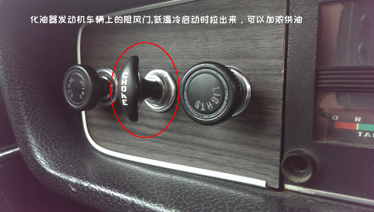

风门和阻风门其实是一个东西,是化油器发动机低温启动时用到的一个部件。它由控制手柄和执行部件组成。手柄在驾驶室里,执行部件在化油器里。
化油器是靠进气气流从喷口里往外吸汽油的,正常情况下气流从化油器里流过时吸出的汽油量是根据空燃比设计好的,比如汽油的空燃比是14.7:1,那么从化油器内部流过14.7克空气就刚好吸出1克汽油。
但是气温低的时候汽油蒸发性差,冷车启动时吸入14.7克空气后虽然进入气缸了1克汽油,但汽油大部分都不蒸发,结果混合气太稀,火花塞点不着,车就打不着火。
这时候就需要多弄点汽油进入气缸,比如气温低至零下20℃,汽油蒸发量只有10%,这时候吸入14.7克空气就要吸入10克汽油。但化油器的结构都确定了,没办法改变,如何多吸汽油呢?

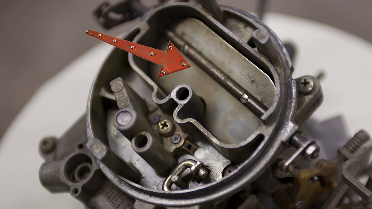

方法就是风门,风门就像一个阀门,温度正常的时候它一直处于打开状态,气流可以畅通无阻地通过化油器。而低温启动时打开风门后它会把化油器的进气道入口堵住一部分,这样吸油口真空度更大,就可以吸出更多的汽油了。
由于风门是阻挡进气气流的,所以也叫做阻风门。在冷启动时打开阻风门,就可以让更多汽油进入气缸,保证混合气浓度足够,这样发动机就容易启动了。等发动机温度升起来后就需要及时把阻风门关掉,不然混合气就会变浓。
