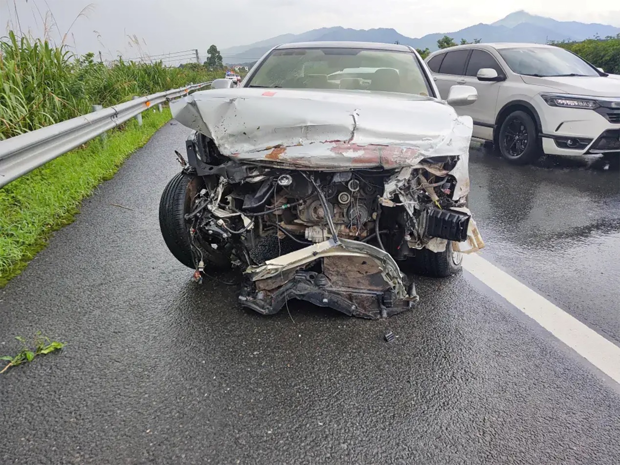

虽然都有ESP,但现实中仍然是越贵的车越稳定,相同的路况,相同的速度,便宜的车失控的风险依然更高。
讨论这个话题并无任何歧视的意思,主要是为了让大家认识到影响行驶稳定性的一些重要因素,以便在日后用车中能精准规避,从而提高行车安全性和安全驾驶的意识。

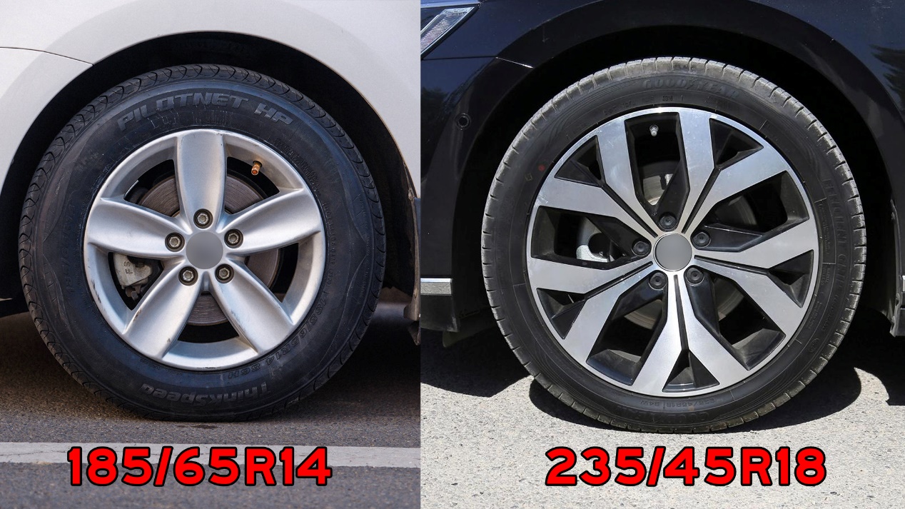

1、轮胎
轮胎的影响因素主要有两个方面:胎面宽度和胎壁厚度。

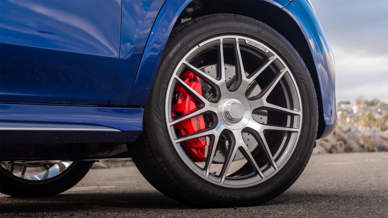

胎面宽度决定了轮胎与地面摩擦力的大小,越是贵的车轮胎越宽,抓地力越好,极限就越高。另外ESP稳定车身也是靠轮胎抓地力实现的,抓地力越好ESP成功稳定住车身的概率必然更高。

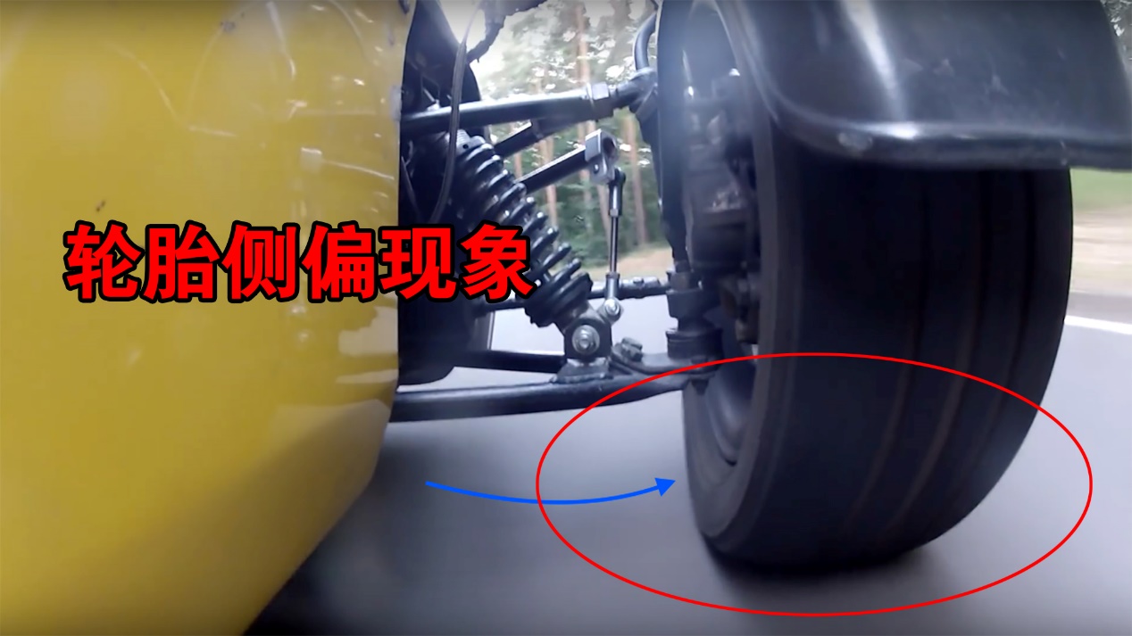

而胎壁厚度影响着轮胎侧偏,因为轮胎有弹性,受到侧向力的时候胎面虽然贴着地面,但胎壁就像揉面一样在路上来揉来揉去,这就叫轮胎的侧偏现象。
便宜车普遍是小轮毂厚轮胎,轮胎厚度大了在急转弯、紧急变道的时候轮胎更容出现大幅度侧偏,影响稳定性。而贵的车普遍都是大轮毂扁轮胎,侧偏刚度更大,对稳定性有利。

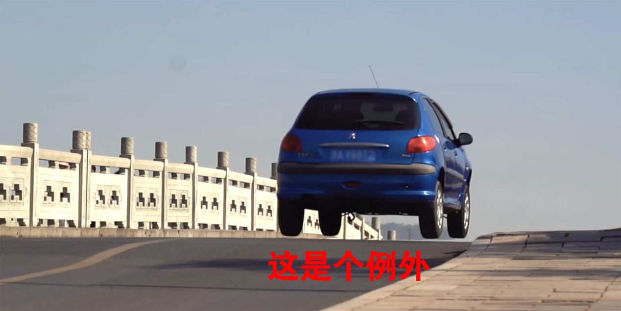

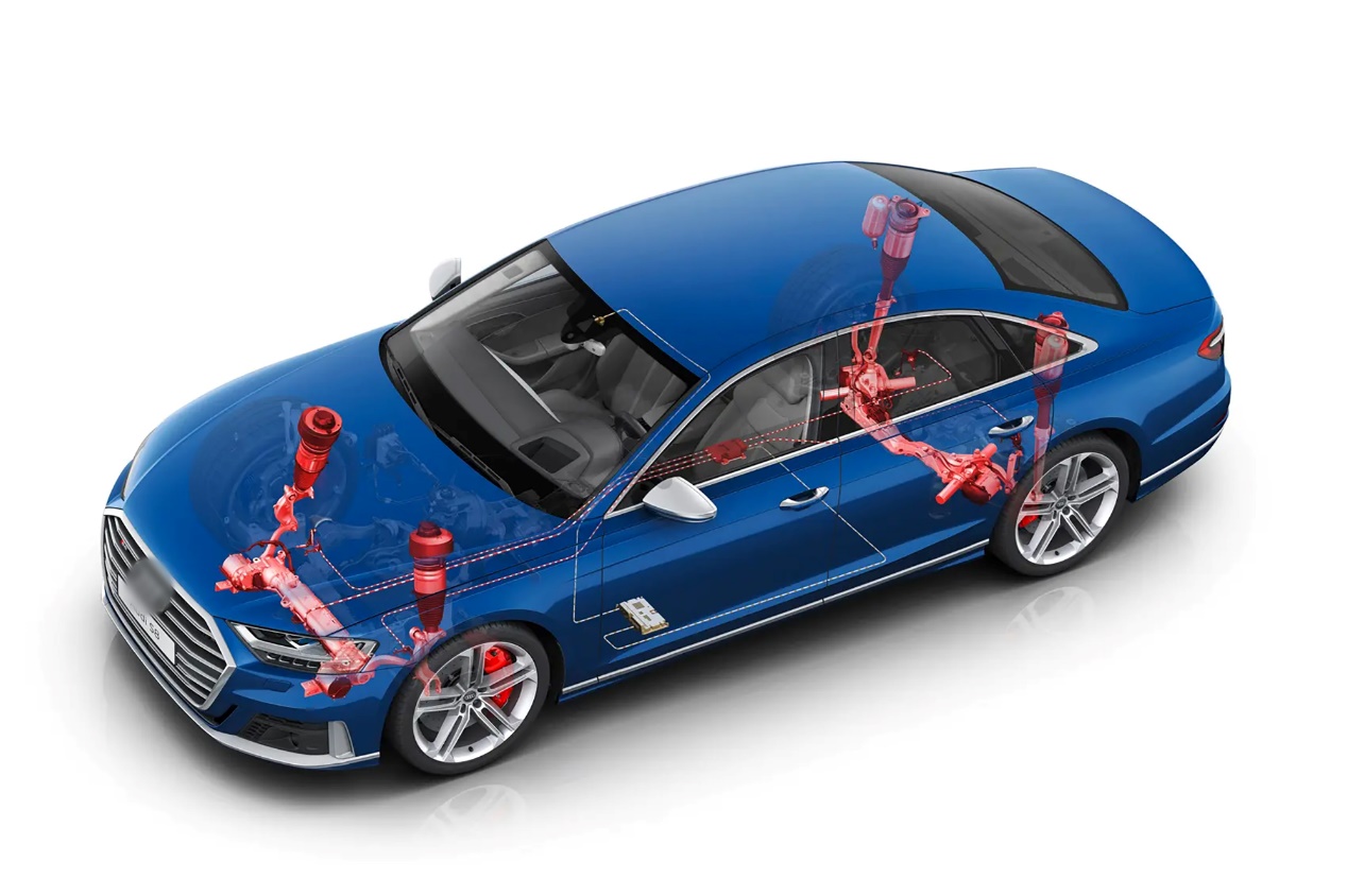

2、悬挂
悬挂是连接车轮和车身的部件,车速比较高的时候遇到比较大的颠簸路面,悬挂衬套会发生变形,轮胎也会上下大幅度跳动。而且轮胎跳动时胎面与路面的接触角度也会变化,悬挂越好变化越小(非独立除外)。
好的悬挂结构紧致,受到冲击时变形小,能最大程度保持稳定,给司机安稳的感觉。轮胎跳动时胎面与路面的接触角度变化最小,始终保持足够的抓地力。减震和弹簧也能在最短时间内迅速稳定住上下起伏的车身,让汽车快速恢复平稳行驶。
而悬挂功力不够的话首先司机会感受到强烈的不稳定,特别是没经验的司机,此时会极度惊慌,容易出现误操作。其次车轮跳动时胎面与路面的接触角度也会大幅度变化,导致抓地力明显改变,同时减震弹簧不能快速稳定车身,车身起伏时间更长,这都是非常不利于安全的因素。

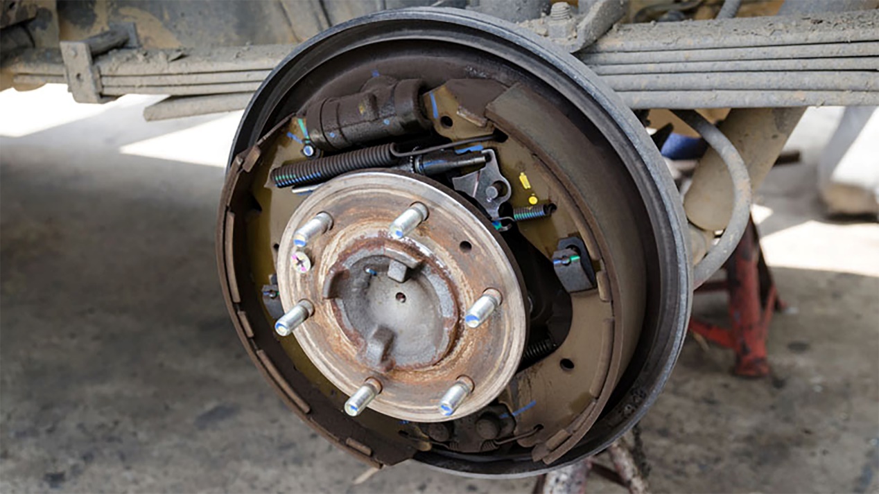

3、刹车
很长一段时间里许多经济型车普遍采用前盘后鼓的刹车配置,甚至十几万的车都还是前盘后鼓。鼓刹的制动力变化不线性,我认为这会削弱ESP的控制效果。一般的失控可能都能控制住,而遇到极端情况差别可能就显现出来了。
