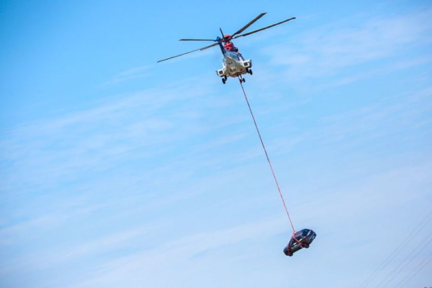

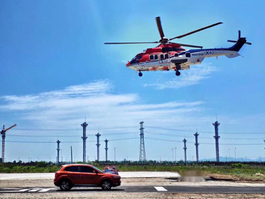

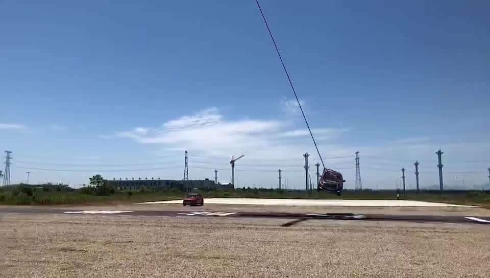

  • 试验场景:一辆空客H225型直升机将奔腾X40吊起,之后以120km/h的速度从高两米的空中将测试车辆进行空投。

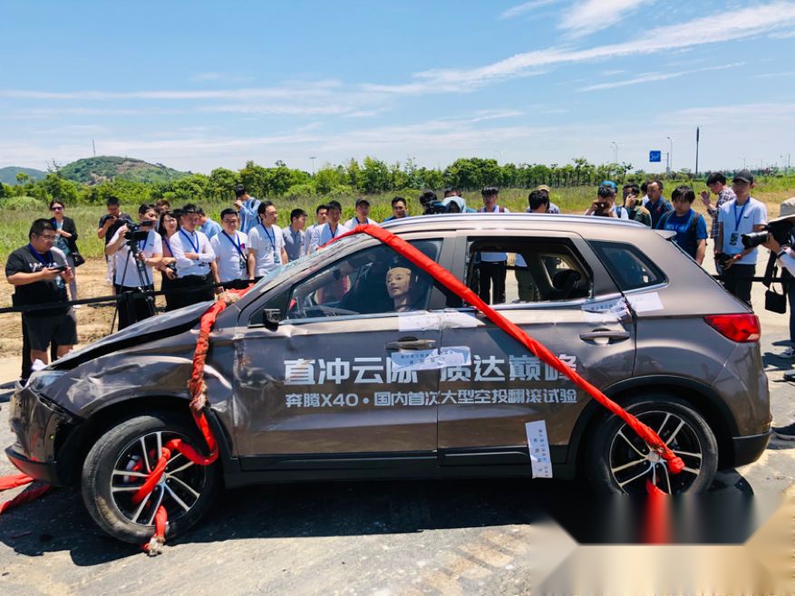

  • 试验结果:测试车辆左前轮着陆水泥地面,为第一受力点,之后车身右侧面与地面接触,车辆先向右侧、后向左侧两次弹跳翻滚后停在地面上,整个过程中车辆未受到正面撞击。

在此,我们奉上于现场采集的视频资料,以慢镜头的形式仔细看一下车辆空投和着陆的状态。

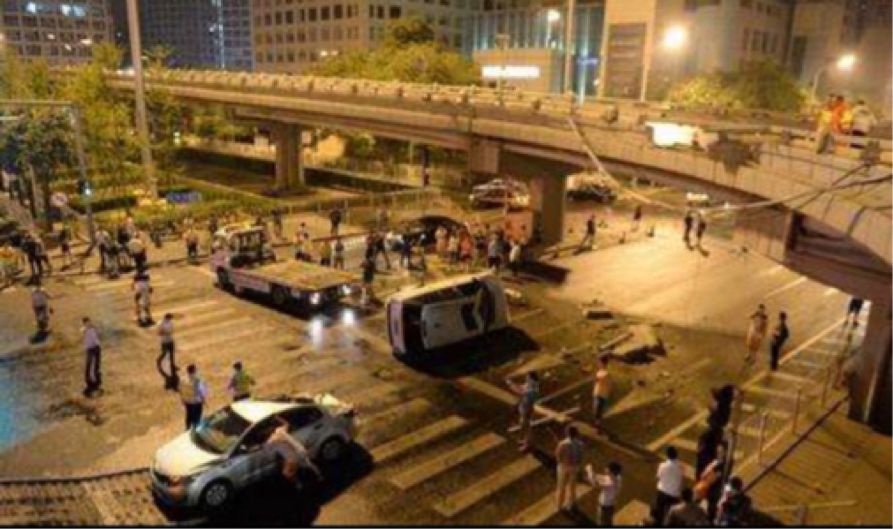

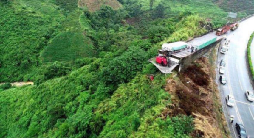

也许你会说,跌落翻滚事故,现实中能有多少?不知道,大家是否还记得当年路虎车从北京国贸桥上冲下去跌落地面的那次事故,是否还对青藏线上触目惊心的“防跌落悬崖救护网”印象深刻,这不都是跌落翻滚的典型事故吗?那可都是致命的!

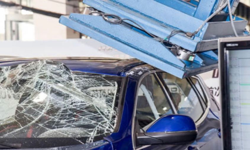

诚然,目前中国还没有权威的翻滚试验标准和项目,现在只有参照美国IIHS标准的C-IASI车顶静压试验以及NHTSA动态翻滚测试。前者的测试方法是通过金属板向一边的车顶以恒定的速度向下运动,用车顶施压的方式在车顶形变5英寸的临界点时计算试驾压力与车辆自重的比例,如果超过4,便是优秀。后者是在时速85km/h时通过一个坡道模拟车辆从斜坡上冲出去的场景来测试车辆翻滚状态下对乘员的保护。

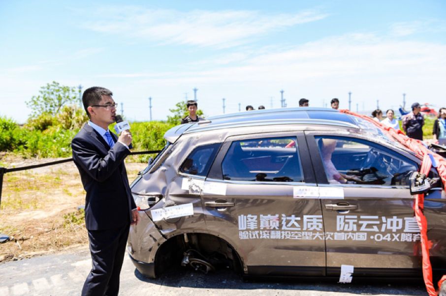

  • 奔腾X40的约束系统完整,在安全带的保护下,车内的假人依然牢牢的坐在驾驶位,车门没有打开,假人没有被甩出车外。
  • 奔腾X40的乘员舱完整,A柱、B柱、C柱没有发生明显形变,四个车门可以顺利的从外面打开,这意味着,当车内乘员出现昏迷的时候,车外人员可以快速施救。
  • 奔腾X40的燃油系统完整,燃油管路和油箱没有发生泄露,现场地面干净,没有任何的油液外泄,这样可以避免事故后发生火灾的风险。
