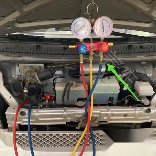

修车师傅听完车主的故障描述后,初步检查是空调系统中没有制冷剂了,修车师傅介绍到,导致空调系统中没有制冷剂的最终原因,必然是空调系统中某个部件因损坏而发生了制冷剂泄露。修车师傅为了快速找到泄露的位置,首先使用真空泵和氟表对空调系统进行了打压。如下图所示;

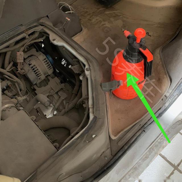

大约等20分钟后,修车师傅观察氟表上的压力下降了,这就证明空调系统的确存在泄露制冷剂的地方,那究竟是哪里在泄露呢?修车师傅表示,这还需要进一步对空调系统进行检漏。如下图所示;这是空调检漏时需要使用到的水壶,里面装的是全是泡沫水,之后将泡沫水撒到空调系统各零部件上后,哪里冒泡就证明是哪里在泄露。

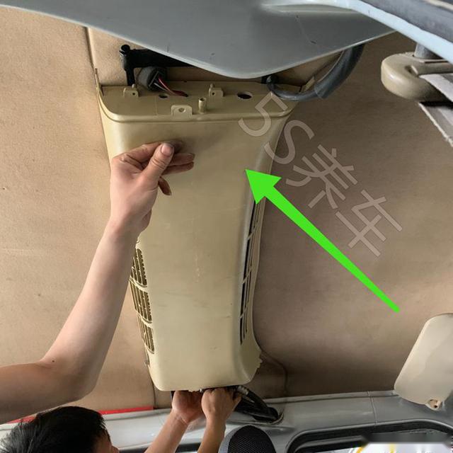

然而,不出修车师傅所料,就在修车师傅刚坐到车内,就听到中央空调的位置有呲呲漏气声,但是由于中央空调是安装在车顶上的,需要拆下来才能知道具体是哪里在漏气。五菱车主得知要拆车顶检修,顿时有点心疼,但眼下又没有很好的办法,所以也只能同意修车师傅检修。如下图所示;修车师傅正在拆卸鼓风机。

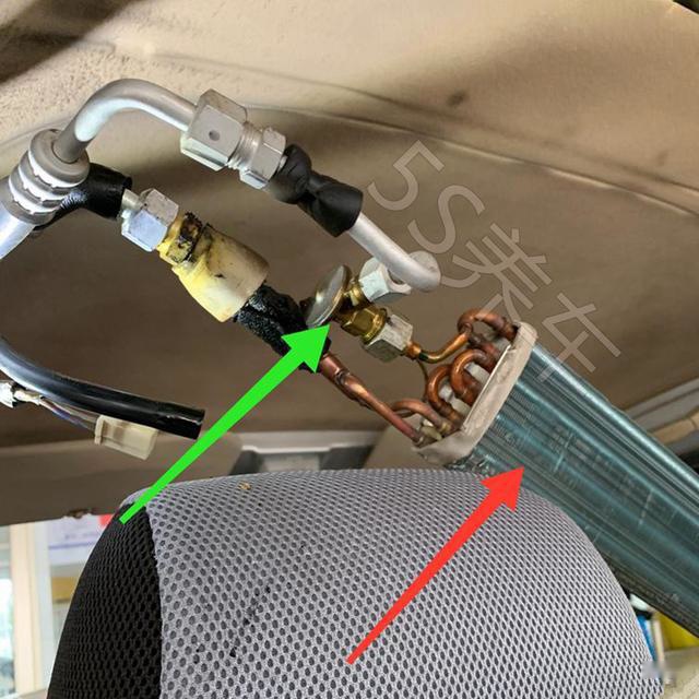

鼓风机外壳被拆下后,修车师傅很快就找到泄露的地方。如下图所示;红色箭头所指的就是空调蒸发箱,绿色箭头所指的就是膨胀阀,而空调泄露的地方也就是膨胀阀与空调管路的接口处,凑近后还能听到呲呲的漏气声。

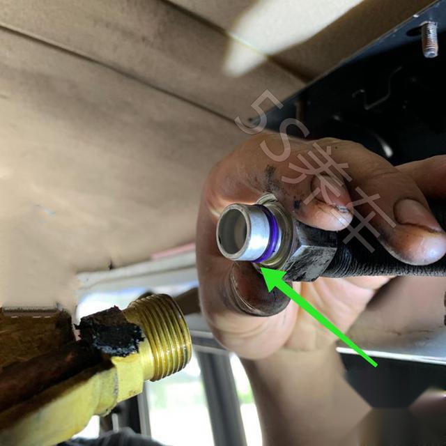

而后修车师傅将膨胀阀接口处拆开后,一下就看到了问题的具体所在,如下图所示;这是修车师傅从膨胀阀接口处拆卸下来的密封胶圈,修车师傅介绍,该胶圈不仅发生了严重的变形,而且该胶圈也失去了弹性,现在唯一的解决办法就是更换新密封胶圈。

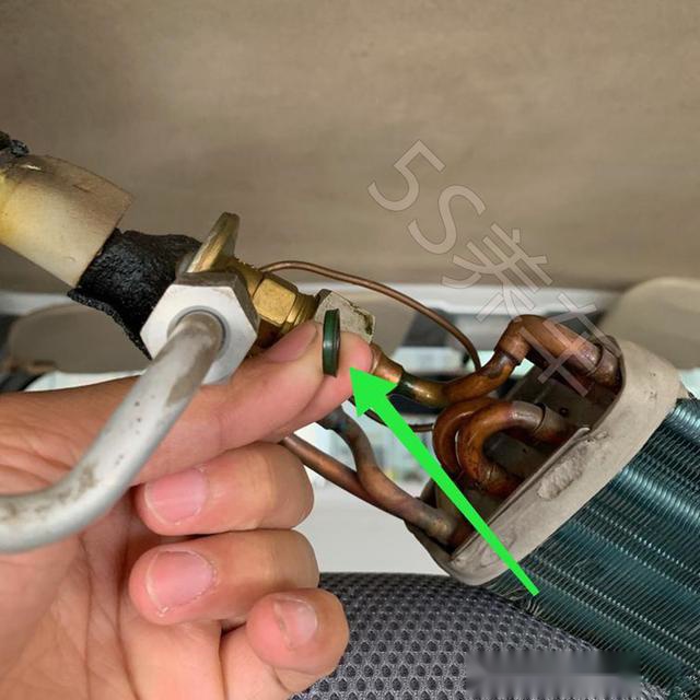

下图这是修车师傅给装配的新密封胶圈,修车师傅介绍,空调密封胶圈泄露制冷剂也是一种常见的故障问题,而导致密封胶圈出现问题的主要原因,是因为密封胶圈长期受制冷剂和发动机冷热温度交替所导致的。
