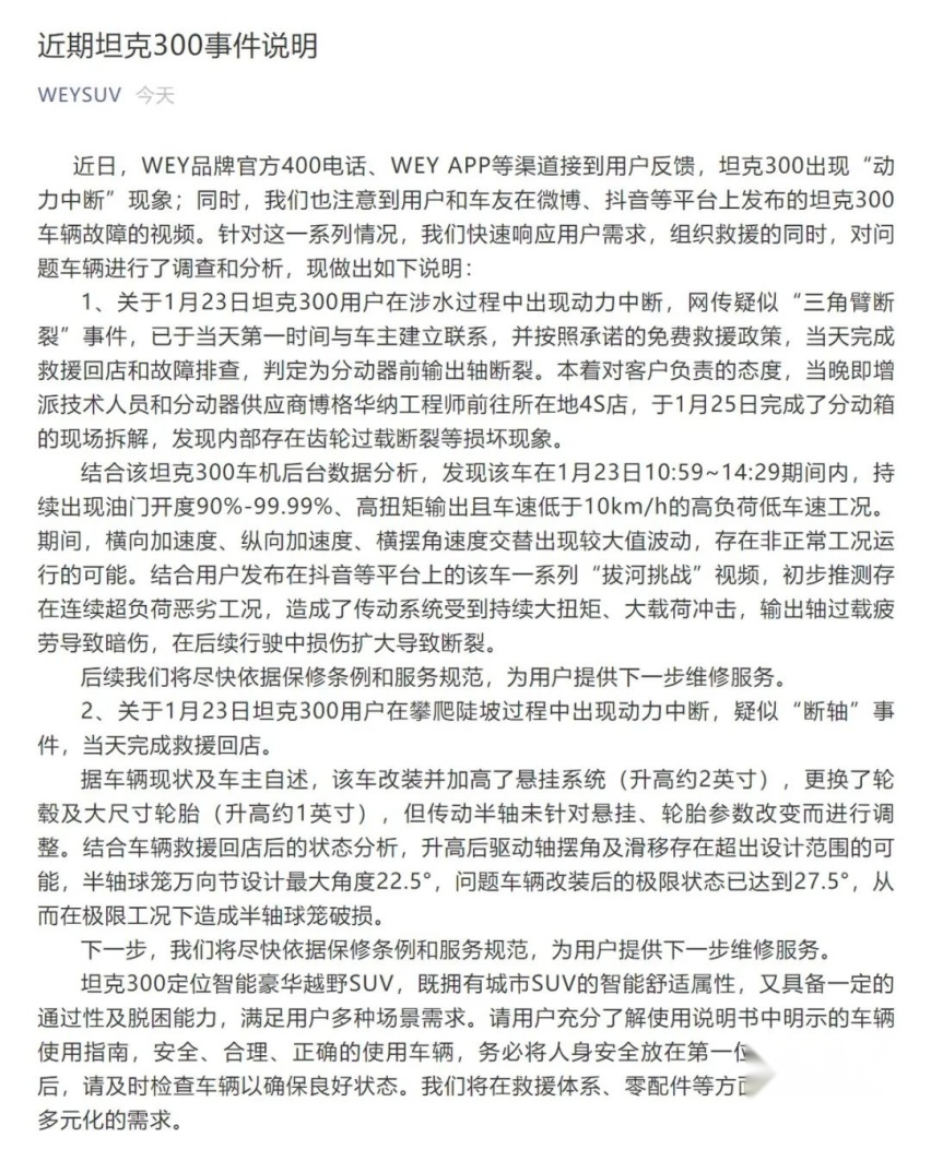

关于最近坦克300最引人注意的两次断轴事件,我们先来回顾一下相关的两个视频,然后再来看看WEY官方今天最新发布的声明公告,听听官方是如何解释的。
坦克300断轴前情回顾
断轴(分动箱前传动轴)事件 一

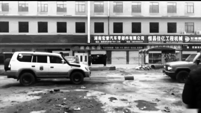

如果只是看上面这几秒钟的过河视频,应该都会觉得是坦克300的问题,但是通过翻看这位车主此前发布的相关视频可以看到,这台车在下水之前还玩过各种“拔河”游戏,跟老的普拉多LC90、北汽BJ40,以及轮式挖掘机等等,可谓玩的花样百出!
断轴(前轮传动轴球笼)事件 二
视频中可以看到车辆明显做了至少两处改动,一是换装了更大尺寸的越野AT胎,二是车身高度有明显升高,目测应该有2英寸左右。说实话,越野圈里针对车辆做这样的改装,是比较普遍的情况,难度和花费相对是比较可控的。接下来看看WEY魏派品牌最新给出的官方声明。
WEY品牌官方声明(2021.01.27)
实事求是地讲,从我们目前掌握的各方情况来看,官方这份声明给出的车辆故障原因是有足够说服力的。尤其是从车载电脑后台读取到的数据信息,与坦克300车主此前发布的视频内容中反馈出的车辆使用情况相吻合,超出负荷的连续高强度使用是导致后续在河边的故障发生的前因;事件二中的前轮传动轴球笼破损,车主自行改装破坏了车辆的原有设计参数,仅这一点,如果后续车辆出现相关问题,全球任何一个整车企业都可以认定为车主个人原因导致而拒绝承担故障责任(包括保修服务)。
所以说,WEY品牌对这两起事件的表态,目前来看并没有问题,而且还信守购车承诺,第一时间完成了故障车辆的救援。(“我们将尽快依据保修条例和服务规范,为用户提供下一步维修服务”,也没有把话说死,以后不再为改装了车辆的车主提供保修服务)

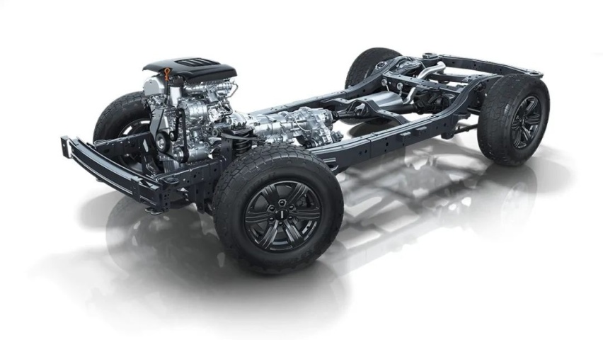

首先是车辆的部分原始设计有优化的空间。虽然我的车还要再等一两个月才能提车,但是我特意咨询过已经提车的北京朋友,也在社交媒体上认真看了不少玩越野的行家们的实车分析,坦克300原始设计中的前悬挂(双叉臂独立式)行程偏短,以及四轮定位螺丝垫片朝向和离地间隙较小等,是有必要做优化设计的。
其次是我个人的大胆猜测——通过这一波的断轴事件,理论上其实是找到了坦克300底盘、传动系统部分个别受力部位的弱点(注意,这里所说的弱点,并不是质量不过关)。在我上大学读车辆工程专业时需要读的材料学里,这种薄弱部位的受力称之为“应力集中”,是整个系统中在受到外力作用下最容易出现“幺蛾子”的地方。以坦克300要打造成WEY品牌的一部“神车”的角度来衡量,那这次暴露出来的弱点就很有必要进行加强,要对相关零部件做更多的冗余量考虑。以越野圈公认的“神车”丰田Land Cruiser/PRADO系列为例,后轮的驱动桥直接来自5吨级卡车的零部件,FJ Cruiser至今还是HINO日野的卡车工厂负责生产的——在核心零部件上留有足够的冗余量,是丰田LC系列开不坏“神迹”的重要保障。
所以我大胆猜测,目前的坦克300在核心零部件的冗余量上,应该没有考虑那么多。
