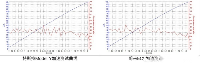

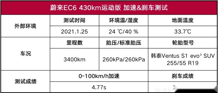

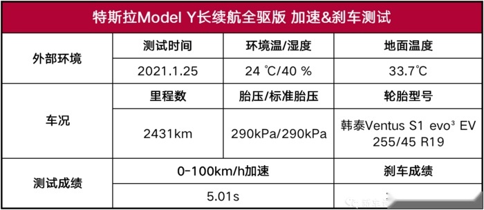

其实从事后的g值曲线图也能看出,EC6的前段加速g值更大,超85km/h后加速度开始减弱,Model Y的曲线则更为平缓一些,同样在85km/h后加速度减弱。最终,Model Y测得的百公里加速成绩为5.01秒,蔚来EC6的成绩为4.77秒,两台车的实测均超过官方公布的成绩。
两台车前轮同为四活塞刹车卡钳,轮胎也很相似,Model Y采用了韩泰为其定制的万途仕evo³ EV轮胎,尺寸为255/45 R19;EC6标配的19寸轮毂用的是韩泰万途仕evo³ SUV轮胎,尺寸为255/55 R19。
测完Model Y后,我理解为啥蔚来EC6卖那么贵还不降价了

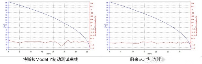

在刹车测试中,两台车的制动测试结果居然出奇的一致,均没有超过39米,制动效果是非常理想的。主观体验上,重心更高的EC6点头比较严重,制动踏板行程相对较长,全力踩下时ABS介入工作自然,刹车并没有很弹脚的感觉;Model Y的刹车踏板力道偏大,ABS工作积极,制动过程不如EC6来得淡定。
最终制动成绩:Model Y为38.91米,EC6为38.89米

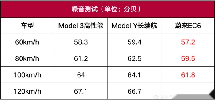

噪音控制其实 一直以来都不是特斯拉的强项,即便Model Y已经用上了前门双层夹胶玻璃,可实际的NVH表现却仍然比EC6逊色许多。但不可否认的是Model Y的整车风阻系数0.23Cd)要比EC6的0.26Cd)低不少,因此高速行驶时它的风噪控制更优秀,并且此前Model 3在高速行驶时A柱有些漏风的声音也没有出现。可正如裘老师在首试文章中所说,Model Y的车体变大,使得在行驶时多了很多车体低频共振的声音,主要从后方传来,这便是影响其噪音成绩的主要原因。
而蔚来EC6的车内静谧性表现相比Model Y可以用吊打来形容,加上它更舒适的悬架调校,车内这种安静豪华的氛围保持得非常好,高速时风噪便是主要的噪音源了。

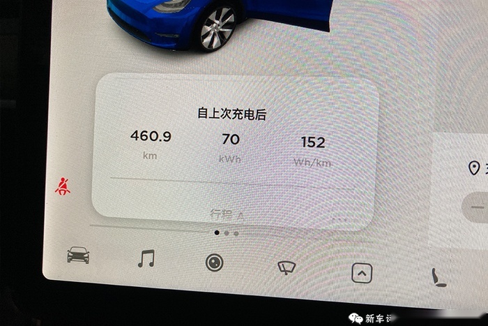

Model Y我们拿来跑了一次光电测试,详细报告会在光电测试文章以及视频中放出,在这里就简单汇报一下Model Y的能耗成绩。充满电以后,模拟车主长途出行的工况,然后跑到趴窝,全程大部分路段为高速,平均时速为77km/h,最终跑了460.1公里,相比594公里的NEDC续航里程,比值约为0.775。
所以,以电池能量77kWh来计算电耗,Model Y的电耗约为16.7kWh/100km。作为参考,此前我们测试过Model S长续航四驱版的电耗约为16.7kWh/100km,采用松下电池的Model 3标准续航后驱版的电耗约为14.5kWh/100km。
