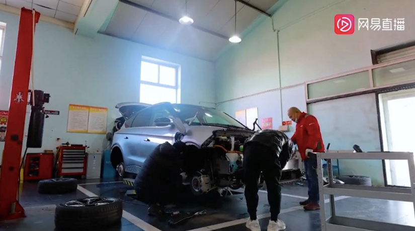

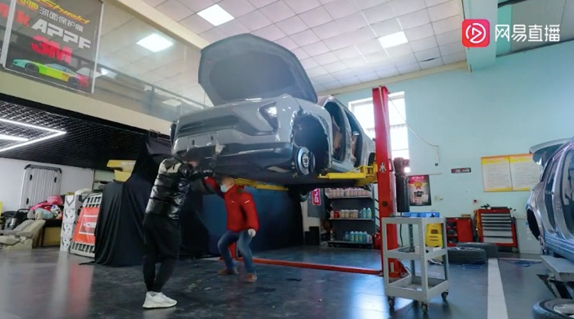

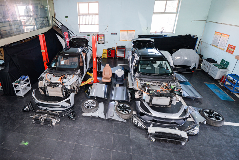

2月3日,网易直播发起了一场拆车活动,现场拆解极狐阿尔法T和蔚来ES6两款高端智能电动车,邀请专业嘉宾参与讲解,全面展现双车的外观、内饰等优势,通过详细拆解,以庖丁解牛的方式,让消费者更深入了解这两款车的结构、用料、底盘、三电等核心亮点。笔者认为,应该为这样的活动点赞!因为只有通过这样的操作,才能让民众直观的看到不同车型的真面目。

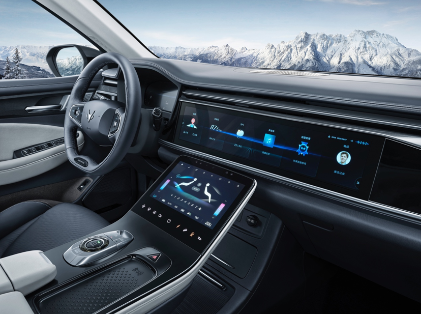

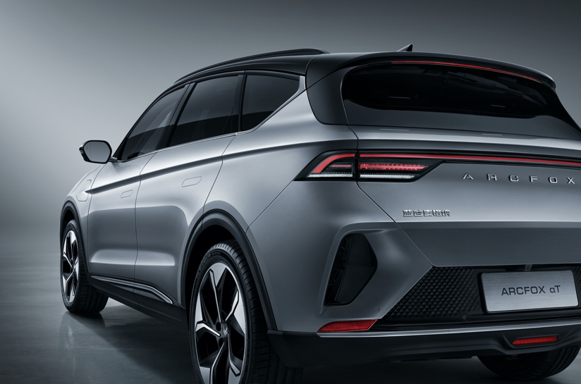

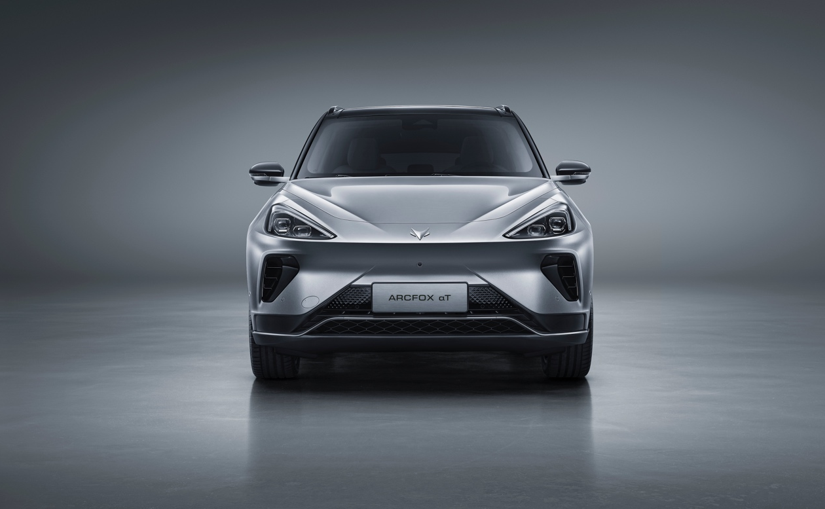

众所周知,ARCFOX阿尔法T作为中国高端智能新能源汽车品牌ARCFOX的首款量产车型,是一款30万元级别的SUV,聚合戴姆勒、麦格纳、华为、博世等全球顶级资源,基于全球领先的、开放的IMC智能模块标准架构正向开发而来,拥有653km无忧续航、4.6s百公里加速、20.3英寸超宽4K大屏、麦格纳全球豪华制造、华为5G科技互联、α-Pilot智慧驾驶等众多优势性能。
而蔚来ES6的设计来自蔚来全球研发中心,内饰的设计理念来自于纯粹、开阔、灵活、自由的移动生活空间,设计师希望通过精致和科技的内饰设计,把生活空间的概念也运用在ES6的内饰设计当中。

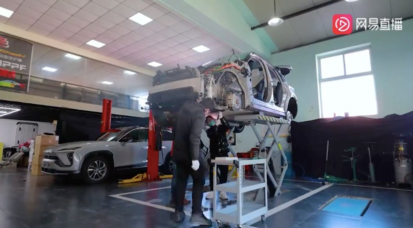

出于安全考虑,直播过程中没有把电池拆解成单体结构,因为整体电池组封装的非常严密,为了防水、防爆进行了非常严格的组装。极狐阿尔法T的电池组电芯采用了SK软包电芯,有利于降低车身的整体重量。电芯采用了高动力学正极材料、先进的负极极片技术、新型低密度高导电解液技术、陶瓷隔膜技术,低温放电更好。从电池组的出液口,可以看出极狐阿尔法T采用了液冷的结构,可以让电池组进行合理的温控,无论是低温充电还是放电,让电池组在一个合理的工况下,这也是一种集成化的设计,这个结构直接设计在电池箱体底板结构件上,这样零部件“一件两用”,大幅节约了电池包内的空间,同时也降低了系统重量和承包,提升了零部件的通用率。
当前,各个厂家对三元锂电池的提升主要都是在配方和材料上,这是行业共识。比如说蔚来ES6电池组采用了水冷模块及电池控制单元。并且这套水冷系统支持后期的电池升级,也就是未来有了更强大的电池,直接换新的就行了。
对比极狐阿尔法T和蔚来ES6,两块电池的结构设计都有自己的亮点设计,两块电池均采用了铝材布局,打造坚固的壳体,胶粘铆接成型,超过10吨的挤压力也不会造成电池损坏。

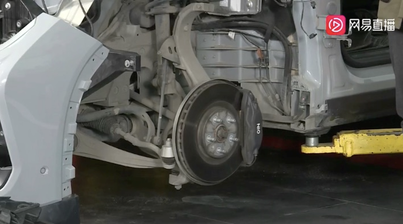

直播现场看车身结构
除了电池和电机,车身安全性也是消费者非常关注的地方。
极狐阿尔法T车身结构采用的是钢铝混合车身,由高强钢围成的笼式框架结构组成。其中在笼式结构最关键的A柱、B柱等部分上均采用了1500MPa以上的热成型钢,这种热成型钢大多被用在坦克、潜艇和航天飞机上,它的强度是一般超高强度钢的2倍,是普通高强度钢材的4倍,每平方厘米能承受15吨以上的压力,相当于两只成年大象的体重。极狐阿尔法T使用43%的铝合金,主要在纵梁,前舱盖、后背门,门槛和前后减震座等部位,这更多地考虑了轻量化和行人保护。极狐阿尔法T的车身扭转刚度50000,甚至要高于劳斯莱斯幻影。
相比之下,蔚来ES6采用了全铝车身,全铝焊接也与传统焊接工艺不同,因为铝合金表面存在高硬度的致密氧化膜,对焊接存在较大的影响。全铝车身外覆盖件、车身结构件均采用铝合金,轻量化效果显著,耐腐蚀效果更出色,使得制造和维修成本较高。而且即便是全铝也并不是一类铝材,比如说6系、7系都会根据不同位置需求选择合适的材料。

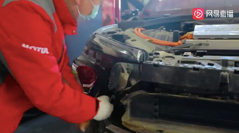

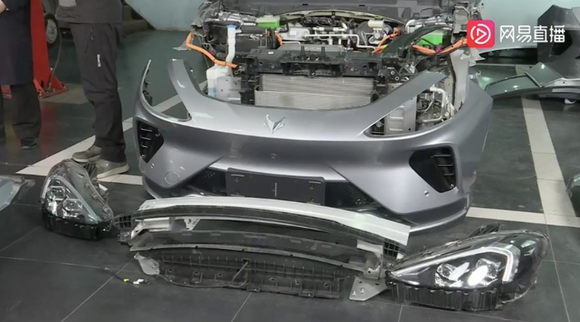

极狐阿尔法T前防撞梁的截面尺寸大,以便更好吸收碰撞能量。集成小腿保护梁结构,有效保护行人安全。为前端框架提供多点安装,紧密连接,改善整车模态。较竞品重,同样采用6系铝合金材料,用料多,在碰撞中有效保护司乘安全。

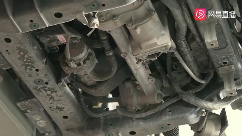

拆解现场了解电机系统
电机作为新能源汽车的动力来源,其品质决定了新能源汽车可以走多远。目前市场上的新能源汽车所使用的的电机主要是两种,永磁同步电机和交流异步电机。
特斯拉一直是交流异步电机的忠实用户,交流异步电机加速性能好,结构简单,耐用性强,避免了对稀土资源的依赖,国外品牌在使用电机的时候,要考虑到原料的来源是否充分。蔚来ES6采用了混搭的模式,但是体积大,重量也比同规格直流永磁同步电机重20-30㎏,我国是稀土生产大国,蔚来这个选择考虑到了成本优势。

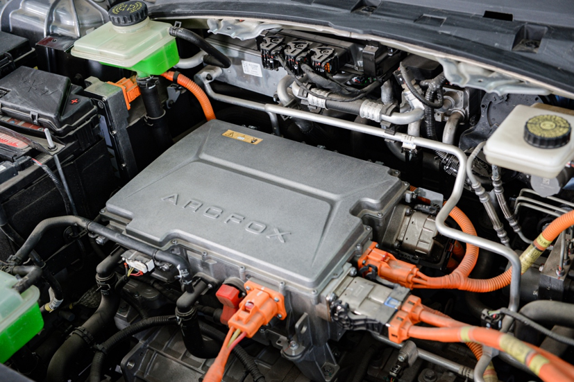

而极狐阿尔法T采用了双电机永磁同步电机,日常效果非常出色,轻量化和效率也非常出色,对于新能源汽车而言,轻量化和效率对用户而言都是非常重要的指标。同时,极狐阿尔法T高压控制盒(PDU)布局方式也非常有特色,集成度更高,配电盒、充电机、DCDC等集成,固定在动力总成上,这样的优点是能量密度高,体积最小,重量轻、成本低。这也是行业发展的趋势,王洪浩认为,蔚来ES6虽然现在还是采用比较传统的布局,将来,蔚来也很有可能采用这种集成化的设计。

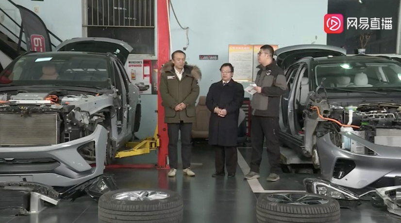

在直播过程中,专家还对极狐阿尔法T和蔚来ES6的外观、内饰、做工、用料等细节做了详尽的解读。
总的来说,极狐阿尔法T在24-32万元价格区间对于材料的使用和结构的设计,已经做到了越级标准,三点、车身、底盘等核心部件和蔚来ES6相比表现都非常优秀,但是各有特色。极狐阿尔法T在设计、制造的过程中,做到了最大化让利消费者,加上汽车领域顶级供应商麦格纳深度合资制造做品质背书,体现了极狐阿尔法强大的产品力。
