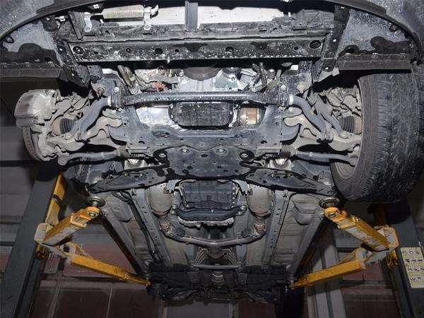

底盘检查当然是需要把车子举起来了,在购买二手车时,建议和卖家协商,尽量举升底盘进行确认!底盘看哪里?主要有这几个问题需要注意:
1.底盘有无渗漏;
2.胶套有没有老化破损;
3.底盘有无托底和变形;

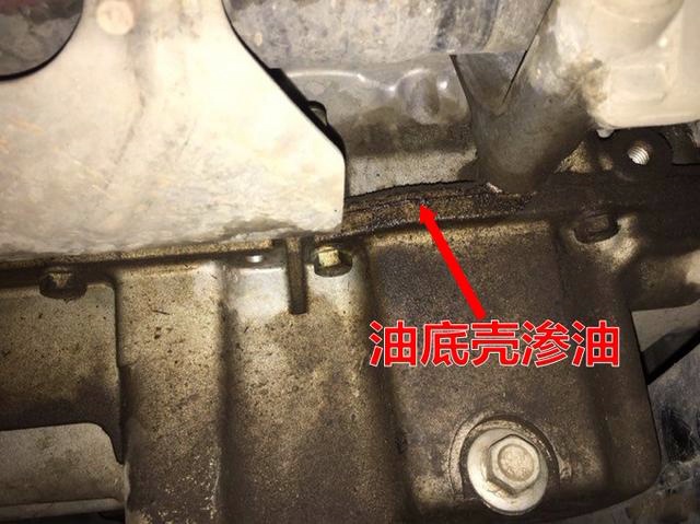

(1)油底壳
买二手车不想糟心?记住这些位置再去检查底盘
油底壳
油底壳渗漏主要在上图中与缸体接缝处位置,原因有很多:车辆托底受到外力冲击,导致油底壳发生位移或者变形导致密封性变差会出现渗漏;使用时间较长,密封件老化也会导致渗漏;螺丝安装不当也会导致渗漏;

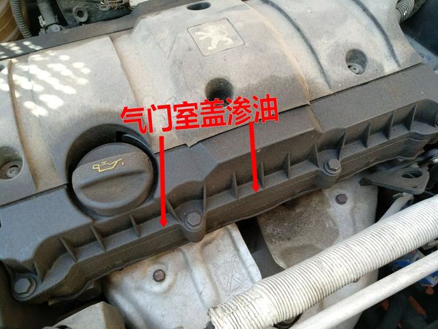

(2)气门室盖渗漏
气门室盖
气门室盖渗漏位置一般在气门室盖与缸盖的接缝处,大多是因为气门室盖垫老化导致密封性变差引起的

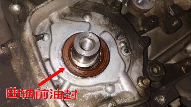

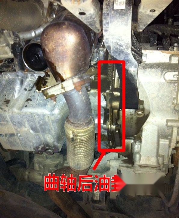

(3)曲轴油封渗漏
曲轴油封
曲轴油封
曲轴油封分为曲轴前油封和曲轴后油封,渗漏原因主要也是密封件老化导致漏油,也有可能是曲轴箱通风不畅,压力变大导致的;

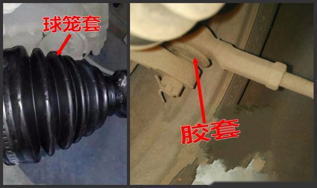

半轴渗漏,主要是时间较长的车型型里面出现较多,多是因为半轴油封渗漏引起的,也有可能是球笼套渗漏!

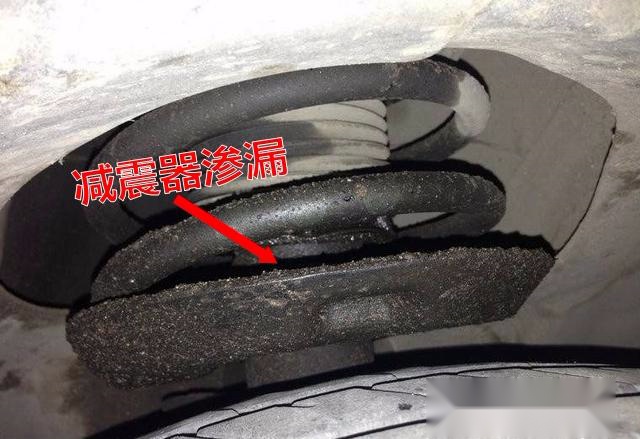

(5)减震器渗漏
半轴球笼套
减震器渗漏比较常见,如果渗漏严重,建议立即更换,否者易出现异响以及轮胎异常磨损,两边的减震器需要同时更换!
除了渗油漏油情况以外,剩下的就是检测底盘各部分零部件胶套有无老化破损,橡胶部件使用时间一长,便很容易出现老化破损的情况,集中表现为裂纹、孔洞这些现象,大家检查的时候也要注意哦!
胶套
