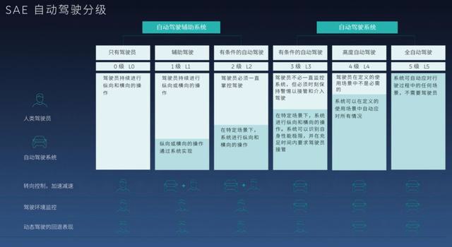

首先还是要放出这张关于自动驾驶分级的图。根据系统级别进行划分的话,L1和L2都只能算是辅助驾驶,只有到了L3-L5才能称得上是自动驾驶。只是国内现行的法规并不支持自动驾驶,也就是说甭管你L1也好L5也罢,都得乖乖由驾驶员对车辆进行全程掌控。
一定程度上也正因为此,原本应该是首款提供了L3级别自动驾驶的新一代奥迪A8,最终在国内市场还是降级到了L2辅助驾驶。

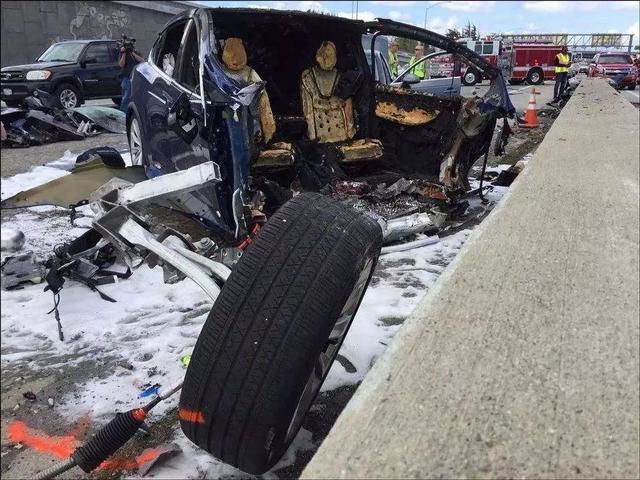

只是这两项信息来源靠谱吗?按照主机厂的设想,答案必然是肯定的;但实际呢,别忘了特斯拉的AP就曾屡次未识别出占用了半边车道的前车、并由此引发了重大的碰撞事故。
当然你也有理由认为之前那都是个案,之后工程师已经对系统进行了优化升级,这类低级错误都已成为历史。且不说这些bug的修复都是以车损甚至生命为代价,单看现如今的传感器技术,当真已经完善到可以让人放心使用了吗?

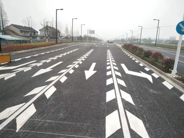

先看情况相对还不那么复杂的车道识别。

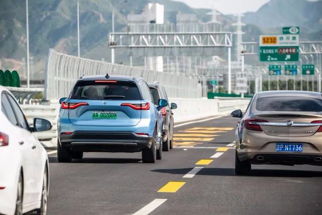

国内最常见的道路划线包括但不限于白实线、白虚线、黄实线、黄虚线、双黄线、鱼鳞线、网格线、专用车道线等等。这一系列数量庞大、种类复杂的地面划线,仅仅是对于初步的图像采集来说就已经构成挑战了,比如蔚来前不久推出的NP,遇到鱼鳞线加白虚线的状况时,就有很大概率会出现识别失败的情况。
甚至印在路面上的一些汉字引导标识,都会对车辆的摄像头产生误导,需要工程师对此进行专门优化。就这还算是好解决的,毕竟有章法可循;可一旦遭遇到不规范划线、地面划线过于复杂的路况时,有前车那就跟着前车跑,没前车则系统直接退出,回到手动驾驶模式。
解决了摄像头的感知问题后就万事大吉了吗?非也。虽然主机厂手握识别系统的主动权,但道路的划线可是由市政部分负责的,水平和效果难免会有参差。
再者说,由摄像头捕捉道路划线会带来什么问题呢,答案是可视度。

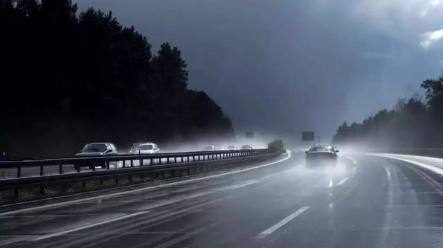

比如天降大雨,哪怕道路上只有薄薄的一层积水,但反光也许就会影响到摄像头的准确识别;又比如一些浅色的水泥路面,道路底色和划线颜色太过接近,人眼看着或许没什么问题,但轮到摄像头就会引发识别障碍;再一种情况,也许你跑着跑着,摄像头被灰尘覆盖,无法准确识别前方道路信息,那么同样系统也会自动退出,把车辆的控制权交还给驾驶员。

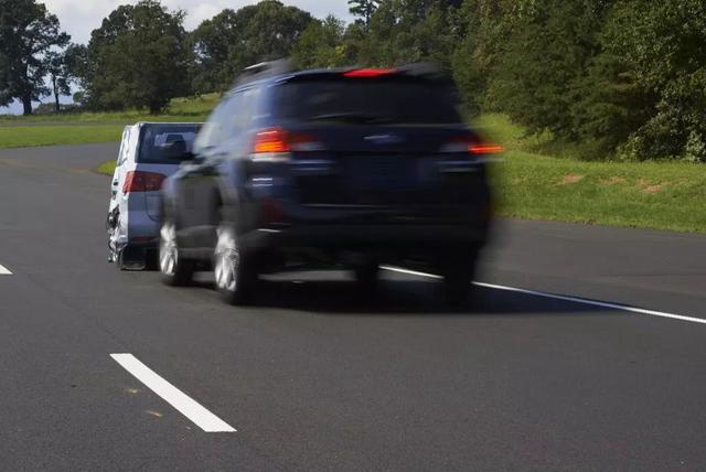

对于驾驶技术达标的人类驾驶员来说,当你发现前车紧急制动、又或者前方有静止停放的车辆,那么正常的应对措施会是直接减速;而如果相对速度太高可能无法刹停的时候,再根据后方有无车辆决定是否需要通过变换车道来进行躲避。
但L2级别辅助驾驶包含的AEB自动紧急刹车系统应对方向相对有限,大多数车型的AEB唯一能做的就是紧急制动。能在车辆本身多少时速范围内将车刹停、多少时速差以及多少距离差的情况下进行有效避险,都是需要主机厂对消费者进行明示的。
那AEB真的如此不堪么?倒也不是。诚然,AEB自动紧急刹车系统和FCW前向碰撞预警一定是有其积极意义的。作为对人类驾驶员的补充,这套系统的表现确实可圈可点,在现实生活避免的事故不计其数。
可一旦身份互换,AEB从一项辅助功能上升到主导功能,同时驾驶者还不了解这套系统的避障极限时,我就问你还敢放心大胆的使用L2级别的驾驶辅助系统吗?

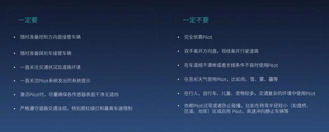

其实部分主机厂对于目前的驾驶辅助系统也是持谨慎态度的。再以蔚来举个例子,其在介绍NP系统的时候就特别注明道,他们更推荐在高速自动辅助驾驶和拥堵自动辅助驾驶这两种环境下使用这套系统。

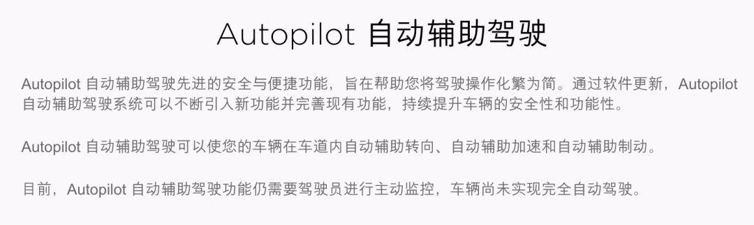

但别忘了那条兜底条款:驾驶员必须一直掌控驾驶且对最终的驾驶结果负全责。

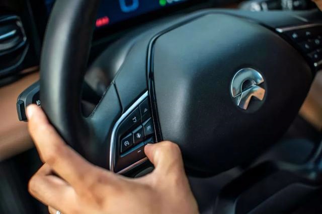

这句话可不只是简单的免责条款。为了监督驾驶员主动监控并控制汽车,无论是特斯拉还是蔚来都会通过技术手段强制驾驶员手握方向盘。以蔚来为例,双手必须在方向盘的左右侧施加一个有数值的力矩,所以如果你仅仅将双手搭在方向盘上,很大概率系统依旧会认为你没有手握方向盘。

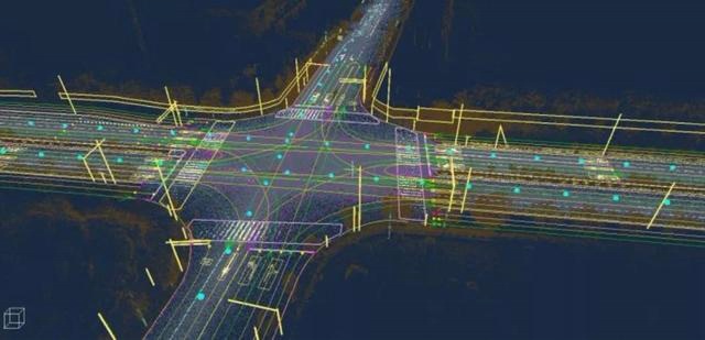

但一棒子否定辅助驾驶或是自动驾驶也同样不妥。虽然目前“看路”和“看车”都有自己的短板,但车路协同和高精度地图加入之后,对于自动驾驶将会是如虎添翼;另外根据导航完成全自动驾驶特斯拉已经完成过试验,先不说可靠性如何,起码已经成为了可能。
