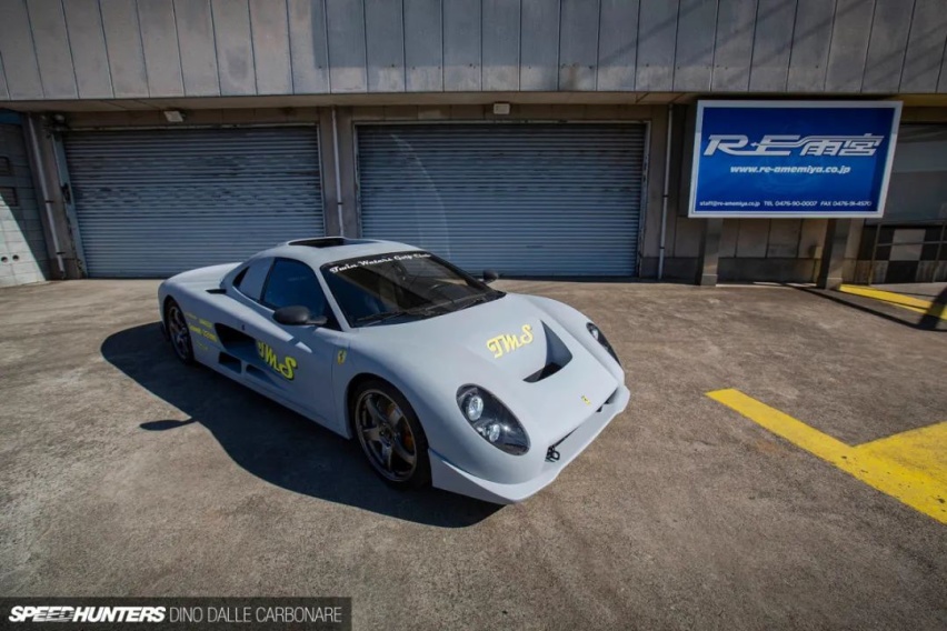

今年年初,名震四方的转子车型改装厂——RE雨宫放出重磅消息,表示正在打造一台四转子的法拉利Testarossa作为2021东京改装展的C位主力展车。第一时间得知消息的车迷们绝对震惊又好奇,雨宫再一次成为大家眼中的焦点对象。
如果不说,你会不会以为它是一台魔改FD?其实RE雨宫的业务范围不只局限在马自达车型改装及各项赛事参与。打造这些“奇怪”的外国车也是他们的一大强项。
这两部早前打造的莲花Europa和Westfield Sport可以说是RE雨宫近年来的天马行空代表作,当然动力方面必须是转子加持。只不过这次供他们施展的画布再度上升了一个级别。
雨宫勇美老爷子的儿子Ken Amemiya当时表示这台车尚未完工,完成度大概有85%,还处于原型状态。引擎方面还有一些要做的工作,因此目前还无法启动,最后工序便是车身喷漆与重新组装。虽然这不是它的最终样貌,但那种狂野特别之感已完全扩散在外。
这台车不仅仅是一台经过引擎移植的Testarossa那么简单,而是内外完全经过定制重建的1 of 1。虽然雨宫大胆新奇的改装方式广为人知,但这次的冲击感依然强大。

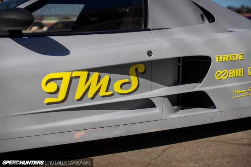

象征性的侧进气口得以保留,只是设计已经截然不同。

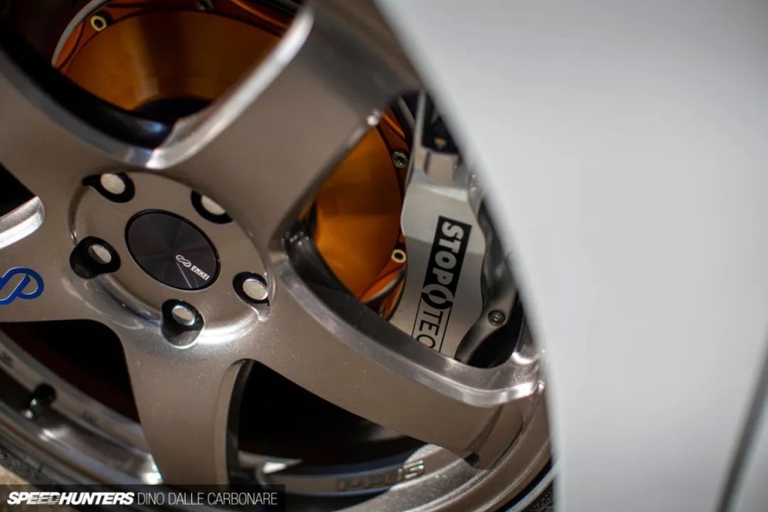

不出所料,轮圈依然像以往一样选择了EKNEI的产物。19寸PF05背后安置着醒目的StopTech卡钳和刹车盘。

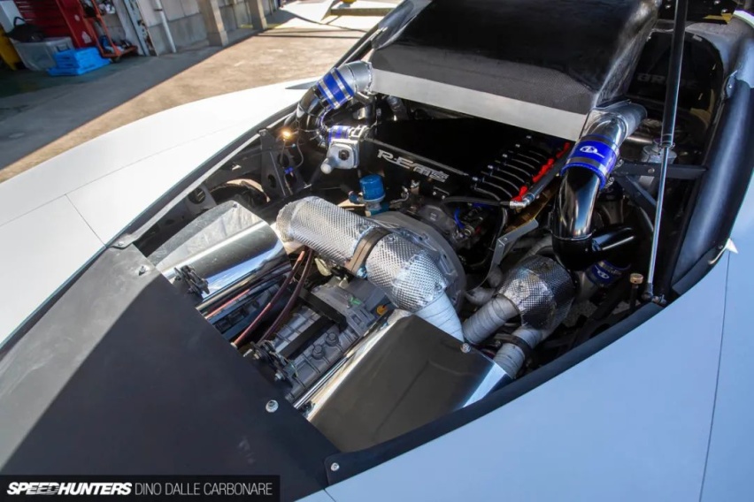

大量定制工作主要围绕在车尾,雨宫重新设计制作了全新引擎舱来容纳新的引擎+变速箱。考虑到26B四转子引擎以及变速箱长度等问题轴距不得不加长,因此它拥有了近似迈凯伦 Speedtail的长尾造型,乍一看颇具hypercar气质。
从马自达的角度来看,四转子26B属于大型引擎,不过它还是要比原装的V12更轻更紧凑。因此工程师尽可能让放低引擎的安装位置,让重心降低。两颗布置在醒目位置的Trust TD06涡轮也在表达着这颗心脏并不简单。
通过车顶进气口为顶置中冷输送空气,本质上来讲这颗引擎与雨宫参加D1GP的FD赛车上那副动力单元相同,但这台车拥有更广泛的扭矩分布空间。待Link全取代电脑调试完毕之后,它的输出将会达到800—850匹。
由于空间有限,来自斯巴鲁力狮BG的五速手动变速箱出现在了这里。因为特别构造可以让工程师们进一步缩减它的体积,再通过厚度适当的转接瓢口与变速箱连接。早前那部莲花Europa也使用了同款变速箱,所以一系列修改手到擒来。
相信细致的动力系统布局会提供平衡的重量分布,车尾下方有种类似LMP组别赛车的既视感,通过碳纤维车身以及大胆的空力设计来展现雨宫的强大实力。

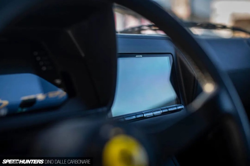

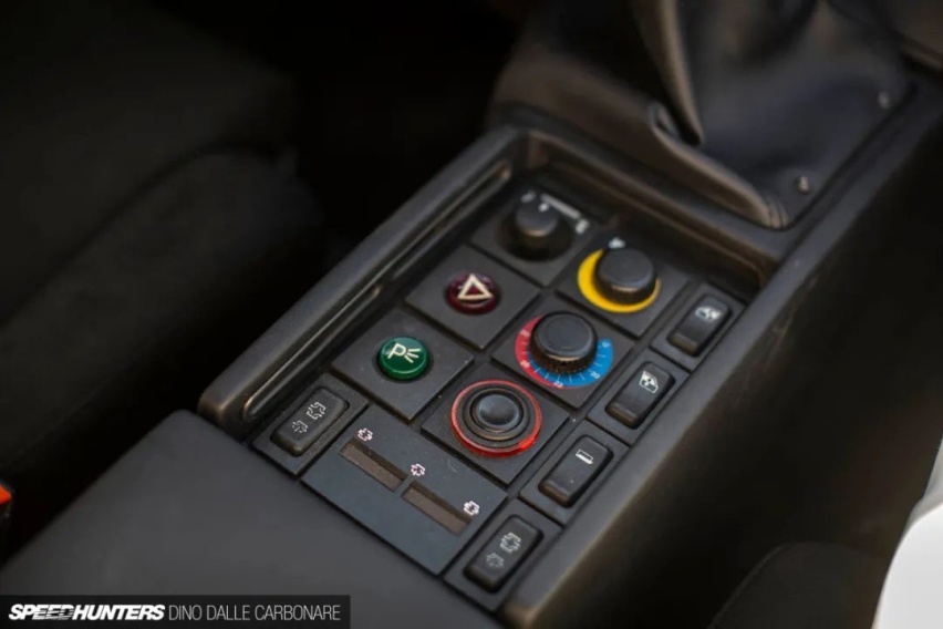

中控部分并没有外表那般天马行空,但一些细节之处也以现代手法进行了改造。比如整齐嵌入仪表盘位置的AiM数值仪表。为了给Alpine主机找到容身之处,中央的空调出风被移除再把主机安装在内。至于门板和中央部位依旧保持原状。
