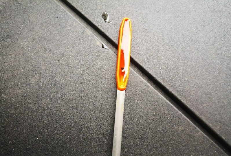

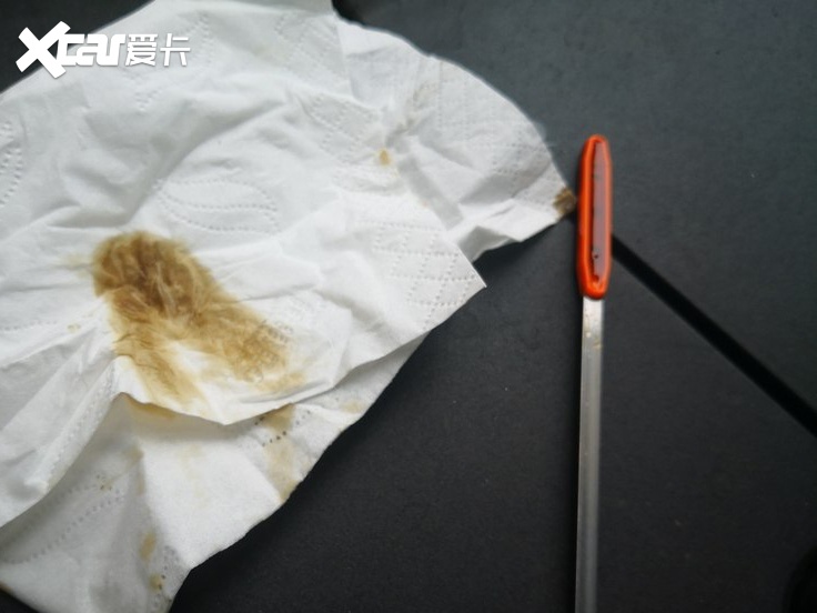

陈先生的这台皓影1.5T尊贵版SUV早在首保的时候就出现了问题:“2020年3月左右,我在新车行驶3000多公里时进店首保,换机油前观察了一下机油尺,发现机油液面竟处在最大刻度以上,机油增多问题此时已经出现了。”陈先生说,这台爱车购买于2020年1月17日,总价将近24万,买回来后一直是爱惜使用,不存在激烈驾驶,发生这样的问题让他很是不解。对此,当时4S店为其更换了机油,将液面调整至合适高度后,让陈先生继续使用1000公里以待进一步观察。
2020年5月份,陈先生将行驶了4538km的爱车送往4S店,经店内维修工检查确认,该车机油液面再次超出刻度上限约4毫米。“4S店的人提出让车子以3000转的怠速运行30分钟后再做检查,我这是新车,心里肯定接受不了这样子的磨损,就没有同意。”
2020年6月份之后,陈先生多次自行检查,发现机油液面逐渐恢复到了正常高度,加之在此期间车辆运行一切正常,此事他就没放到心上。直到2021年1月份,原以为故障已经排除的他,又一次在机油尺上见到了超出上限的机油高度!

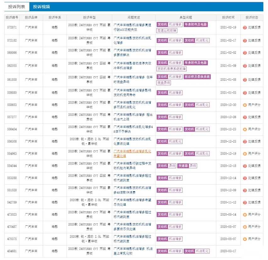

在国内某知名汽车投诉平台上,记者尝试搜索“本田皓影”、“发动机问题”,结果显示,不到一年时间,相关投诉已经多达19个。一位购买了陈先生同款车型的车主在投诉中写到:“2020.7.28提车,4000公里首保完,跑了2500公里出现机油增多,油耗明显增高,发动机没劲,已影响到正常使用。”

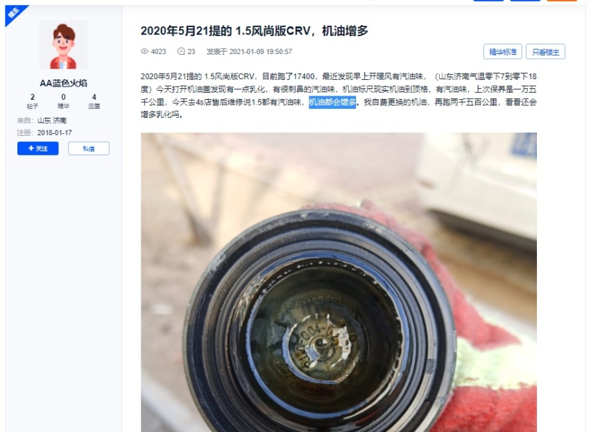

但即便以最终召回方案维修过后,很多车主反映结果仍不理想。以东风本田CRV车型(广汽本田皓影同平台车型)为例,在国内某知名汽车论坛上,一山东济南车友反映,2020年5月份购买的新车仍在冬季出现了机油增多。

对发动机机油增多问题,记者咨询了南京市某汽车修理厂的技工王师傅。王师傅告诉记者,机油增多是发动机缺陷的一种,长期如此将影响车辆使用寿命,车主应该重视此问题。
“出现机油增多,主要是发动机机油当中混杂进了汽油。”王师傅向我们解释,发动机工作过程中,没有燃烧尽的汽油会随着活塞运动进入机油底壳,当温度较高时,这部分汽油会因自身物理特性挥发,对车辆影响不大;但在低温条件下,难以挥发的汽油将影响机油的润滑效果,加剧发动机内部磨损,长期如此,发动机面临大修的危险。
