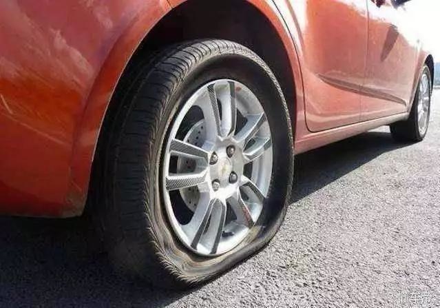

俗话说:“常在河边走哪有不湿鞋”,在我们日常行车过程中难免会碰上汽车轮胎受损的情况。但是作为汽车的一个重要部件,轮胎的价格从几百到几千元不等,补胎作为最经济实惠的办法,是许多车主的首选方案。但是针对的轮胎受伤类型的不同,进行补胎的方式也不尽相同。选择合适的补胎方法不仅能使损失成本降到最低,还能杜绝一些不必要的安全隐患。今天就给大家普及几种补胎方法,以及轮胎受损需注意的问题。

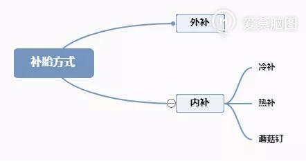

补胎方法大致可分为两大类:外补法和内补法。内补法又细分为冷补法(粘贴补)、热补法(俗称火补)、蘑菇钉补法。

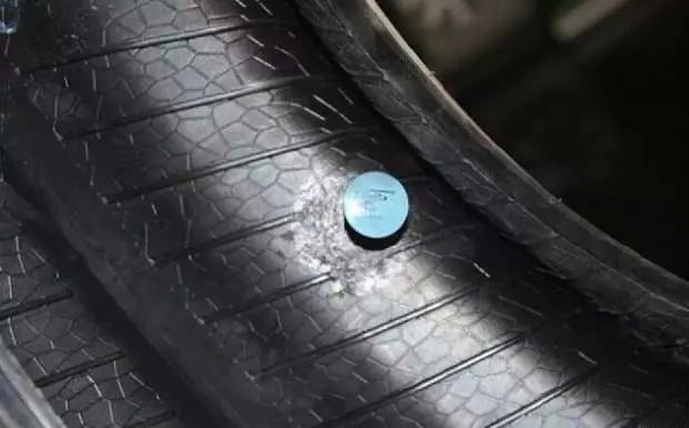

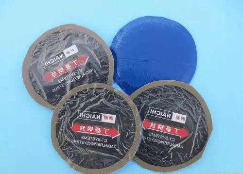

冷补
需要将轮胎从轮圈上拆掉,从内部找到破口稍做清理,然后贴上专用的补胎胶片。
优点:价格便宜,处理便捷。
缺点:比较廉价,不太耐用,行驶一段时间可能还是会出现轮胎漏气的现象。

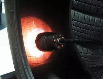

热补
将专用的胶片贴到破口处,然后使用烘烤机对破口进行烘烤,直到胶片融化并与破口黏合。
优点:耐用结实。
缺点:价格比冷补要贵,对补胎师傅的技术要求较高,加热可能导致轮胎变形。

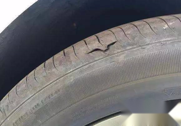

1.伤口直径大于6mm不建议修补,直径6毫米的损伤一般不会对胎内帘布层造成伤害,内部结构依然完好,这种情况下修复后的轮胎,安全性是有保证的。

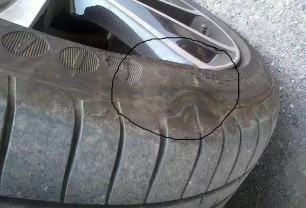

2.如果说轮胎侧壁破损就应该考虑换胎了,因为胎壁质地较薄,轮胎的胎侧已经产生了大范围的裂痕,对帘子线和内部结构的伤害较大,行驶中又持续受到挤压,修补后的轮胎上路,爆胎几率大。

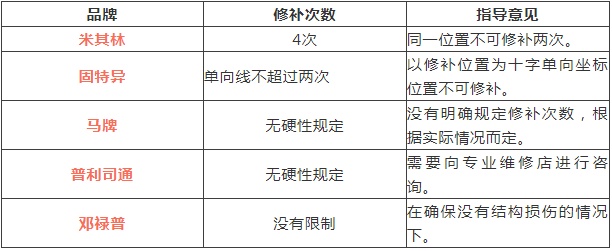

轮胎修补次数对比图:
